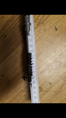

Bei meiner XT mit Alu-Lenker hat es jedenfalls in etwa der Originallänge des XT-Zugs entsprochen. Hier noch ein Foto des ausgebauten Zuges (XT):

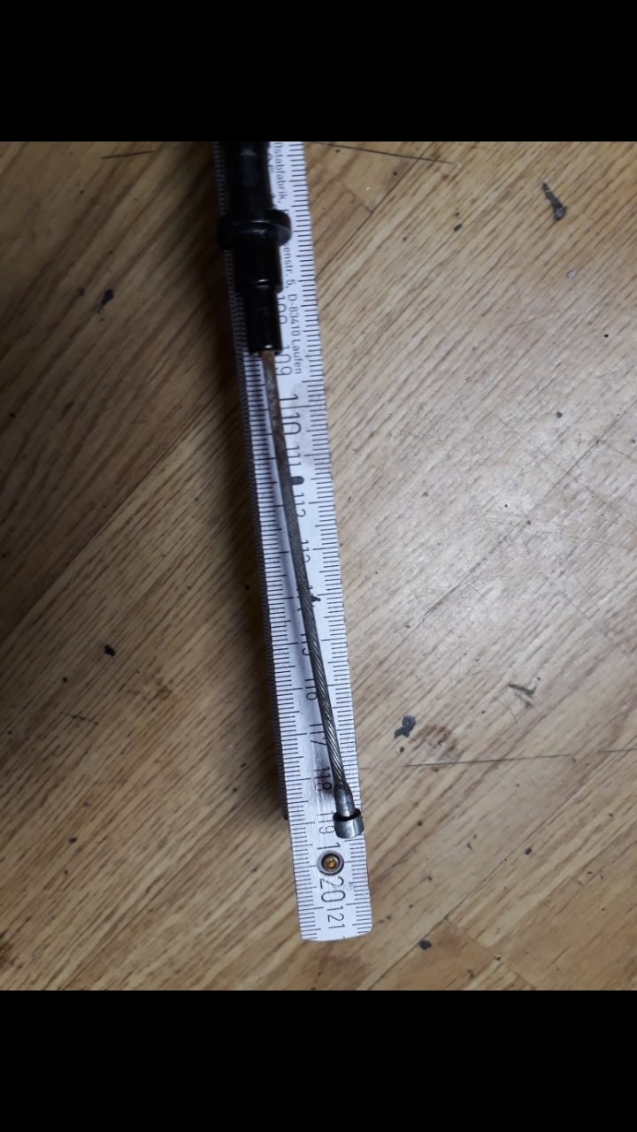

...und der ist aus dem Fundus (2J4):

Beiträge: 2572
Re: Kupplung leichtgängiger machen?
Beitragvon Mambu » Sa Sep 25, 2021 14:37
...so, ich habe den langen gebrauchten 2J4-Zug an meinem Alltagsmuli verbaut...Effekt: auch leichtgängiger, ... klar aufgrund der "strengen Federn reichts hier nicht zur absoluten Kinderkupplung, aber trotzdem deutlich besser. Der Zug ist allerdings eher zu lang, aber i.O..
