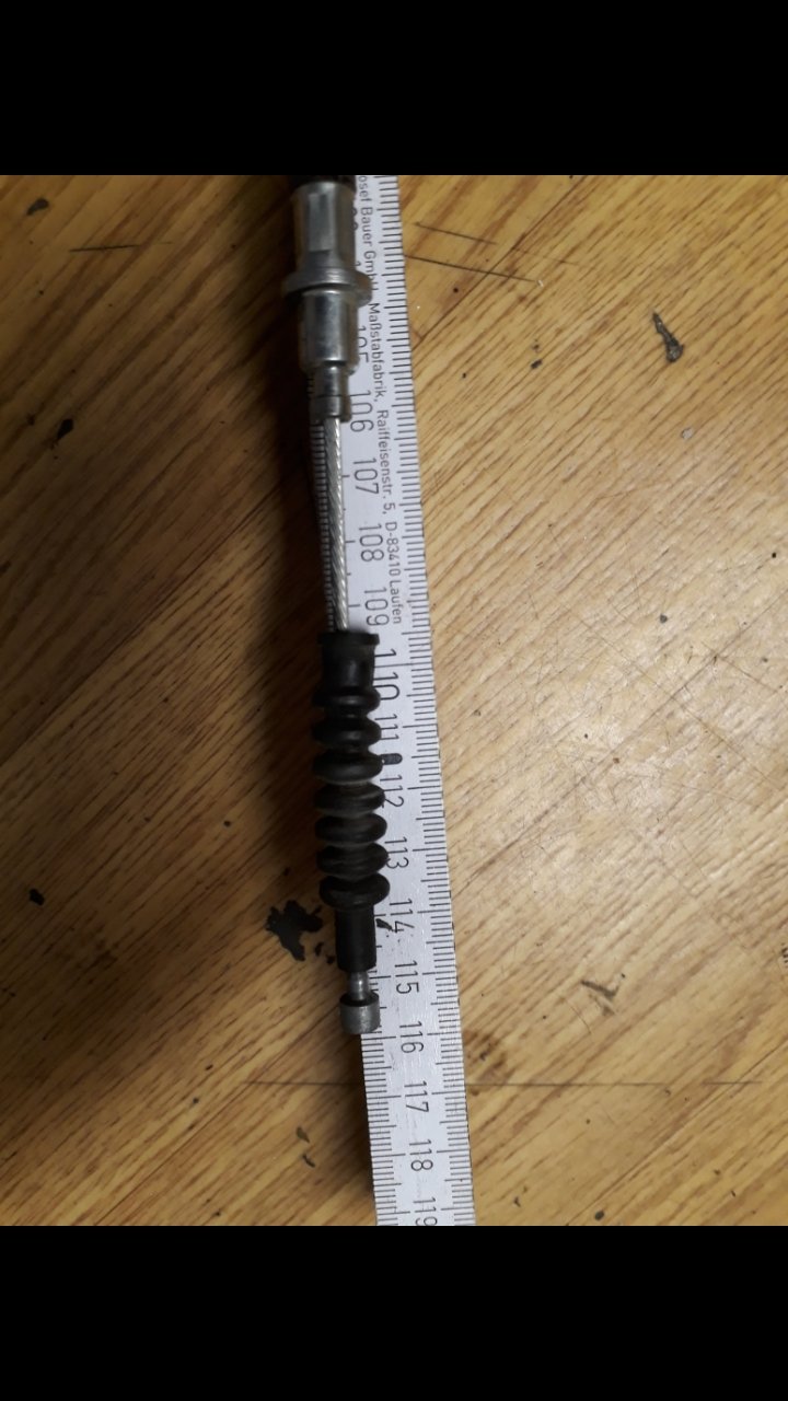

Bei meiner XT mit Alu-Lenker hat es jedenfalls in etwa der Originallänge des XT-Zugs entsprochen. Hier noch ein Foto des ausgebauten Zuges (XT):
...und der ist aus dem Fundus (2J4):

der von mir verbaute Zug ist 107cm lang
Nr auf der Tüte
2H6-26335-00 ( hmm) kam aber nicht von KEDO
Die kurte Version - wenn auch in meinem Fall mit dem höheren Lenker etwas knapp - macht schöne flache Radien.

Hab den Zug im eingebauten Zustand gemessen. Vermutlich daher die Differenz zu den 108cm von Frank.
