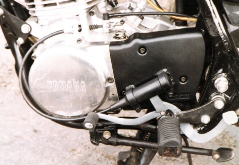

- Beiträge: 7227
Re: Kupplung leichtgängiger machen?
interessantes Bild. Kannst du die Funktionsweise und Vorteile noch etwas näher erläutern?

- YAMAHARDY
- Beiträge: 2866
Hasi.... das kannst du doch viel besser als ich!
Eine Gegenfrage: Wonach sieht es denn aus für dich???
Für mich sieht es nach Kuppeln und schalten gleichzeitig aus!
Aber ich habe eine Erklärung nach deinem Geschmack:
Also.... in diesem kleinen Schwarzen Zylinder drinnen ja, da sitzt ein kleines Männekin und jedes mal, wenn der von der Seite einen Tritt bekommt, dann zieht der an dem Kabel!
Ja, genau so muss es sein!
Für mehr reicht mein technisches Verständnis einfach nicht aus! Was soll ich machen!?
Jetzt mal ohne Spaß, ich habe das Ding nicht gebaut, ich finde die Idee aber interessant!
Ich behaupte aber das du dir, bevor du mir die Frage gestellt hast dir darüber Gedanken gemacht hast, ob das funktionieren könnte oder nicht!
Ich habe mir die gleichen Gedanken gemacht und denke das es ähnlich wie die Magura Kupplung funktioniert, ich mir aber zeitgleich Gedanken mache wie es in beide Richtungen funktioniert, also beim Hoch und beim herunter schalten!
Hardy

- Beiträge: 7227
klar hab ich mir vorher Gedanken gemacht. Ich dachte ja du hättest zu deinem Bild auch etwas mehr Info. Also raten wir beide nur daran rum.
Mit einem doppelt wirkenden Zylinder könnte es funktionieren. D. h., egal in welche Richtung am Zylinder gedrückt wird, der angeschlossene Seilzug wir immer gezogen.
Für den reinen Strassenrennbetrieb ist das vielleicht so fahrbar, im Straßenverkehr aber vermutlich ziemlich unpraktisch (Leerlauf finden, Anfahren am Hang etc.). Für den Geländeeinsatz dürfte es komplett unbrauchbar sein.
Und ob man damit jetzt wirklich sooo viel schneller schalten kann? Vielleicht ist es ja auch ein Umbau für einen Einarmigen.
Ich find's aber grundsätzlich gut, wenn jemand eine Idee hat und diese praktisch ausprobiert.
Jetzt du wieder...
