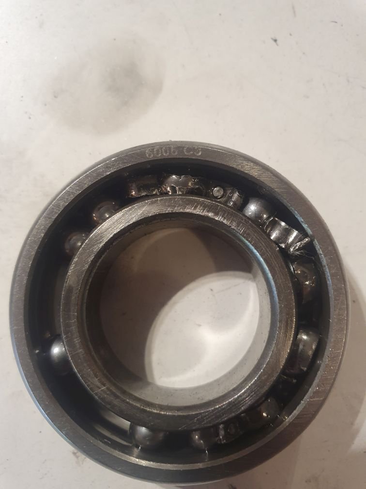

So. Motor schnurrt wie ein Kätzchen. Ist mir ein Rätsel wie ich je in Frage stellen konnte, dass der Motor einen klaren Schaden hatte. Im Vergleich zu vorher hört man ihn jetzt fast nicht mehr.
Hier noch ein Bild vom Lager: Bis später...

Ach so: Bei uns in der Werkstatt steht ja ne 1A Lagerpresse rum. Da habe ich die Lager schwuppdiwupp kalt runter und draufgepresst. Natürlich nur am Innenring.

...prima! Steht kein Hersteller drauf?

nee. lediglich 6006 C3. sonst nix.

…ok, Danke das sagt ja auch schon was aus…
In einem XT-Motor würde ich keine Experimente mit Billiglagern machen…denn bereits hier kann es „Montagslager“ geben…günstige Lager haben einfach eine höhere Ausfallwahrscheinlichkeit. Gerade bei den Käfigen habe ich schon einiges erlebt (beruflich). Auch wenn sogenannte „Premiumhersteller“ wie SKF, FAG usw. auch teilweise in Fernost herstellen, ist das Know-How trotzdem da….das suggerieren mir die Erlebnisse mit günstigeren Lagervarianten…
