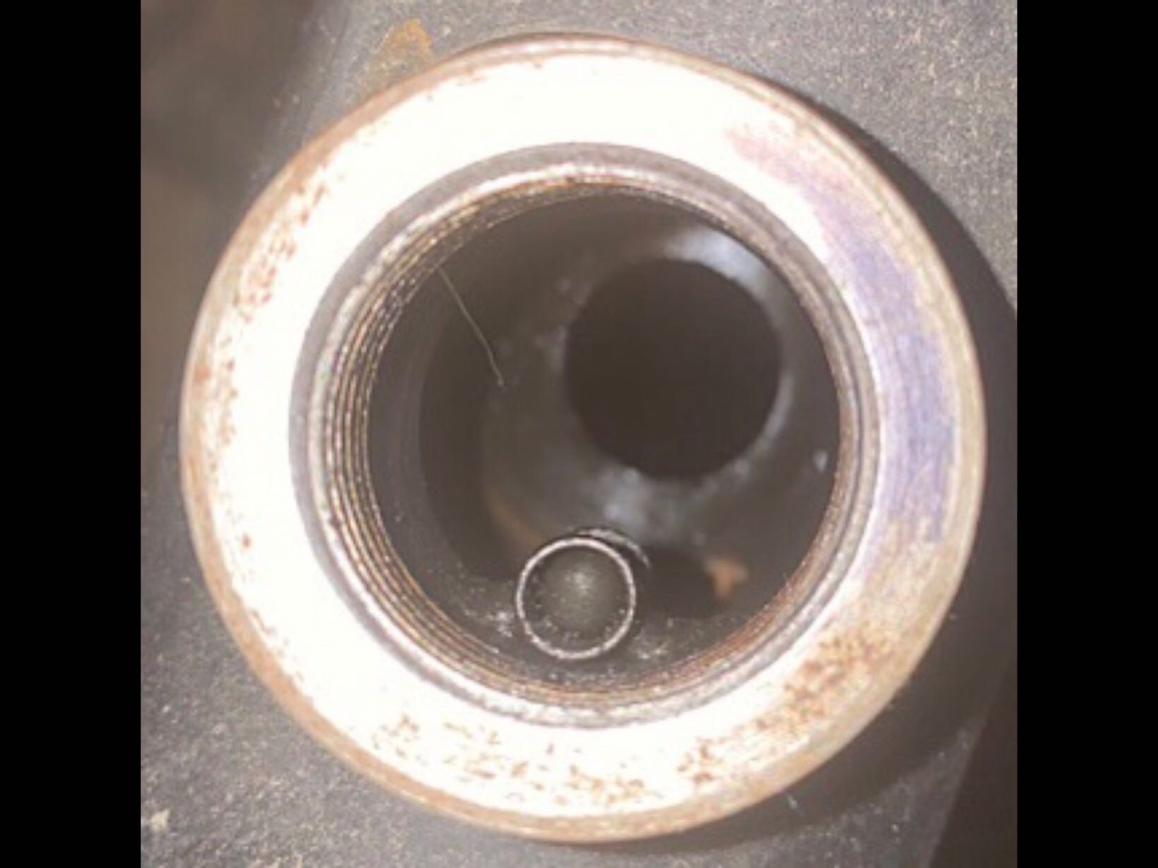

Manche Rahmen haben am ende des Röhrchens ein Abdeckblech andere nicht !
Ist dieses Blech evtl. verbogen ?
Das wäre auch eine Frage für Ralles Sonntagsätsel gewesen , ab welchen Baujahr das kleine abgewinkelte Blech im Öleinfüllstutzen weggelassen wurde ? :wink:
Oder wußte der Ralle das bis eben gar nicht !? :eek: :eek:
:P
Jetzt muss ich doch ein bißchen schmunzeln Hardy :P genau dieses Detail kommt auch noch demnächst in einer meiner Technikfragen fürs Sonntagsrätsel :ja: aber nicht nur speziell diese Frage sondern in einem Zusammenhang mit einer Rahmenfrage....mehr verrate ich noch nicht

@ Hardy,
echt gute Fotos,
typische Mumifizierung von Srahlgut.
Sagmal....ist das auf Bild 1 das ominöse Blechlein ?
Beiträge: 2865
Re: Innengewinde nachschneiden
Beitragvon YAMAHARDY » So Nov 29, 2020 1:11
Ja!
Mehr kann ich nicht verraten, wegen Sonntagsrätsel ! :wink:
:mrgreen: ;D
