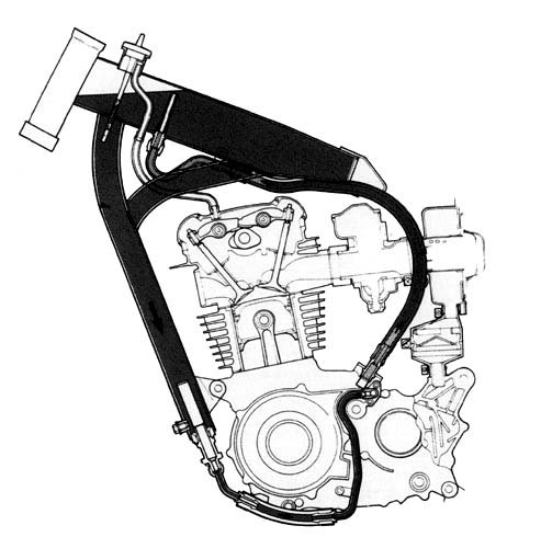

- Beiträge: 7180
Re: Innengewinde nachschneiden
Gewindefeile wäre auch mein Vorschlag dazu oder mit 'nem Dreikantschaber und Lesebrille mal ganz genau nachsehen, ob da irgendwo nur eine Gewindespitze etwas verbogen ist.
Das "Förderröhrchen" ist übrigens das Anschlussrohr für die Ausgleichsleitung zwischen Zylinderkopf und Rahmenöltank.
Danke für die Tipps,
tolle Zeichnung Frank,der Sinn des Röhrchens war mir
schon klar, habe es mal einfach so genannt.
