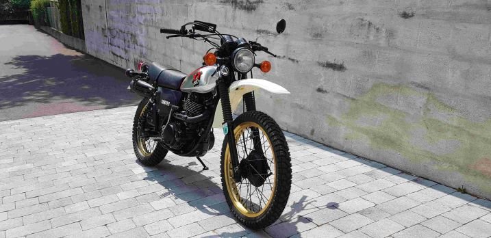

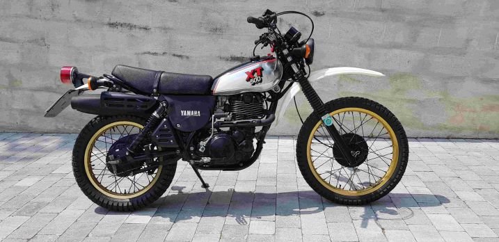

So nun ist es so weit und die Fußrasten plus Hitzeschutzblech sind montiert, siehe neue Bilder.

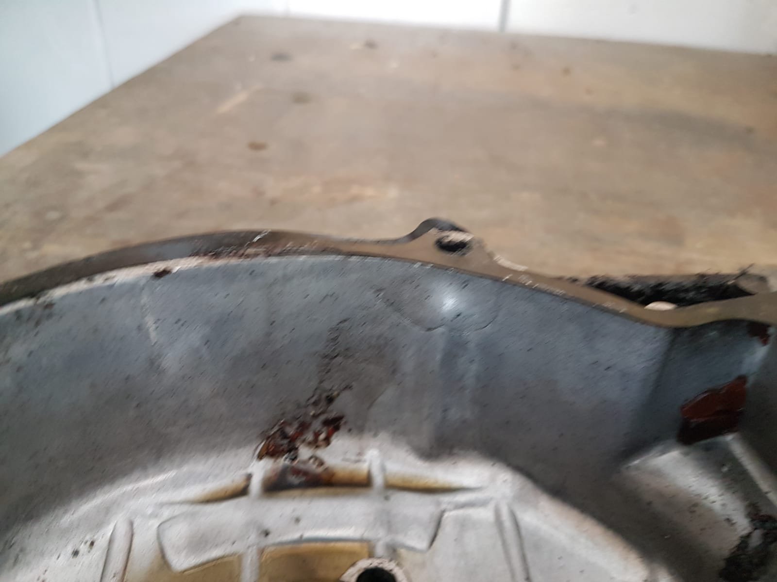

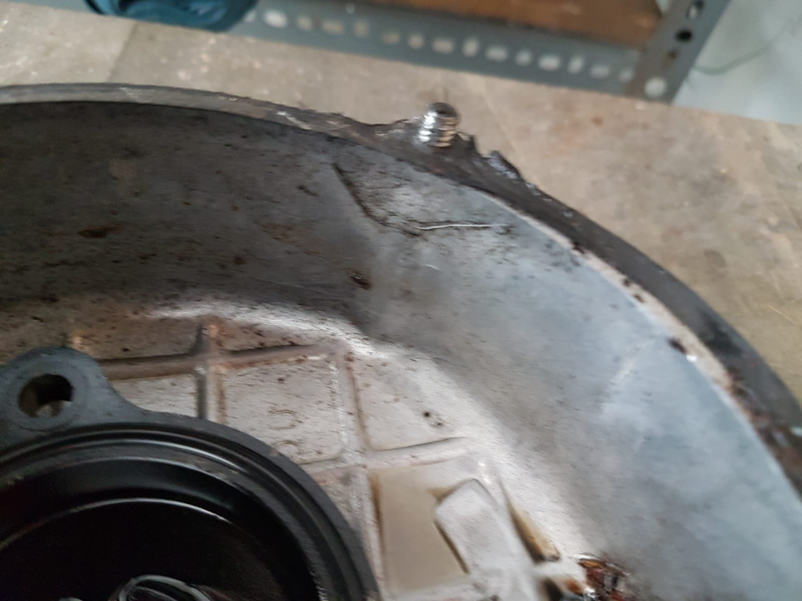

Leider nach der Sonntagsausfahrt tropfte Öl unter der XT, Lichtmaschinendeckel eigerissen :?
LG Heinrich
Die Lichtmaschine sollte aber nicht im Öl laufen, da darf kein Öl kommen. Ausserdem: Wovon soll der einreissen?
Mach mal ein Foto...

...Ausserdem: Wovon soll der einreissen?
...Sparfüchsen, welche die Dichtung selten wechseln, reisst so ein Deckel gerne mal um die Augen an den Schrauben....hab auch so einen... ;D
...halt ohne Öl... :D

Bild folgt, fahre erst am WE zur Garage/Werkstatt.
Es ist ein Riss bei einen Auge, vermutlich wie der Rest ewig nichts gemacht worden...
LG Heinrich

Beitragvon dihejo » So Sep 01, 2019 20:33
Sorry hat etwas gedauert.
Beiträge: 2655
Re: Hallo in diese Runde
Beitragvon Mambu » So Sep 01, 2019 21:03
...genauso sieht das aus... :wink: :D
...etwas Dichtmasse von innen über den Riss schmieren und der hält noch ewig...
Am besten noch auf einer Richtplatte abziehen damit die Dichtfläche wieder Plan ist.
...und dann immer schön auf den Zustand der Dichtung achten, die wird unter den Schraubenösen stetig dünner...
Ist das Ölproblem eigentlich gelöst?

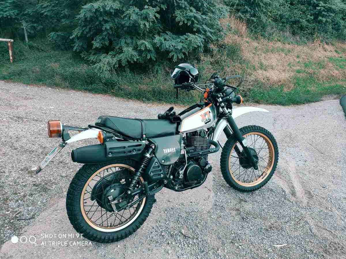

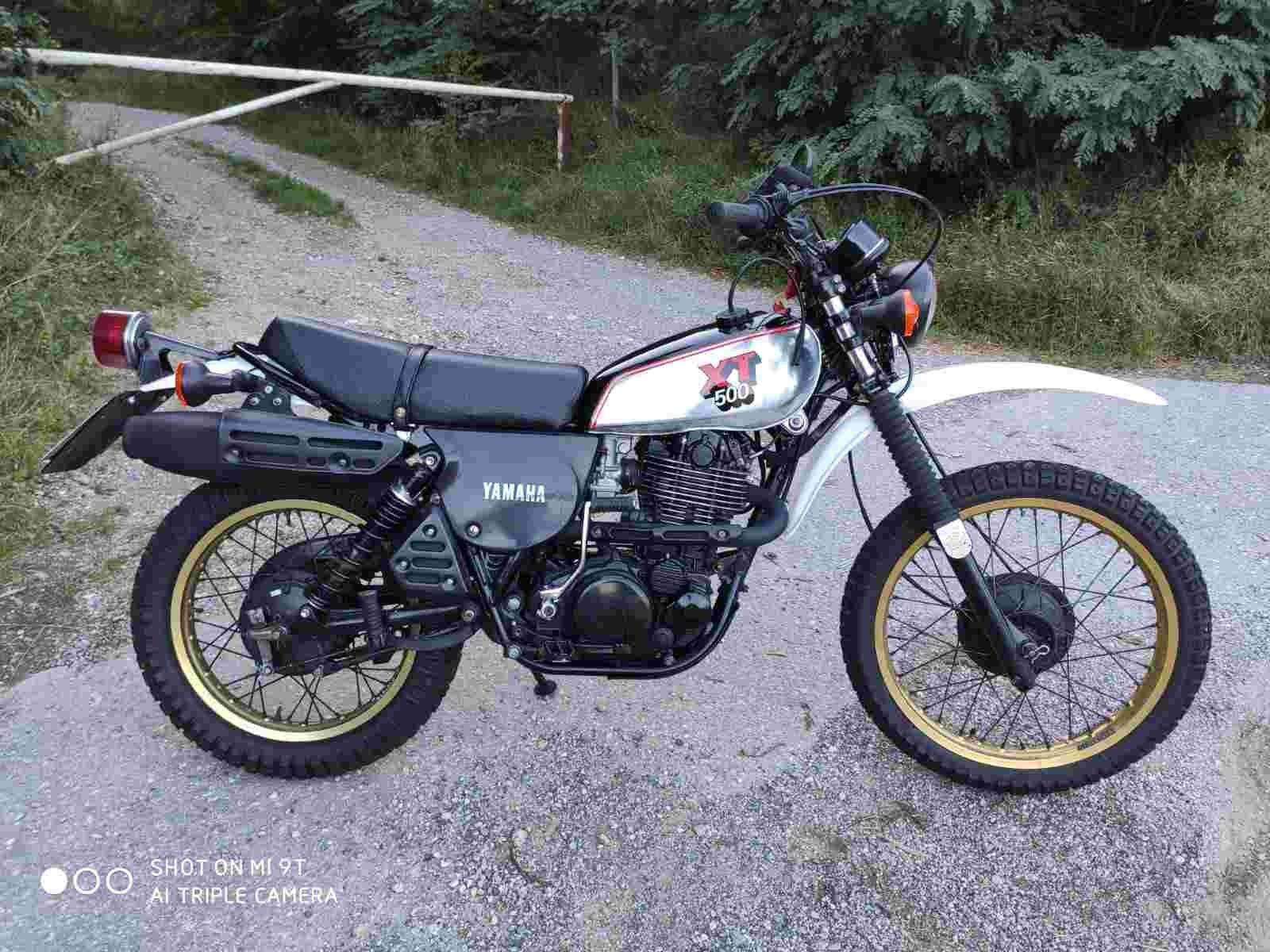

Zwei aktuelle Bilder meiner letzten Ausfahrt im Burgenland.
LG euer Heinrich.
