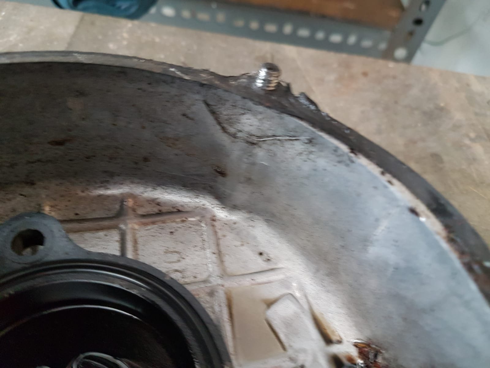

Leider nach der Sonntagsausfahrt tropfte Öl unter der XT, Lichtmaschinendeckel eigerissen :?
Die Lichtmaschine sollte aber nicht im Öl laufen, da darf kein Öl kommen. Ausserdem: Wovon soll der einreissen?
Mach mal ein Foto...

...Ausserdem: Wovon soll der einreissen?
...Sparfüchsen, welche die Dichtung selten wechseln, reisst so ein Deckel gerne mal um die Augen an den Schrauben....hab auch so einen... ;D
...halt ohne Öl... :D

Bild folgt, fahre erst am WE zur Garage/Werkstatt.
Es ist ein Riss bei einen Auge, vermutlich wie der Rest ewig nichts gemacht worden...

Beitragvon dihejo » So Sep 01, 2019 20:33
Sorry hat etwas gedauert.
Beiträge: 2620
Re: Hallo in diese Runde
Beitragvon Mambu » So Sep 01, 2019 21:03
...genauso sieht das aus... :wink: :D
...etwas Dichtmasse von innen über den Riss schmieren und der hält noch ewig...
Am besten noch auf einer Richtplatte abziehen damit die Dichtfläche wieder Plan ist.
...und dann immer schön auf den Zustand der Dichtung achten, die wird unter den Schraubenösen stetig dünner...
Ist das Ölproblem eigentlich gelöst?

Beitragvon dihejo » Mo Sep 02, 2019 19:20
Ja, alles klappt wie geschmiert.

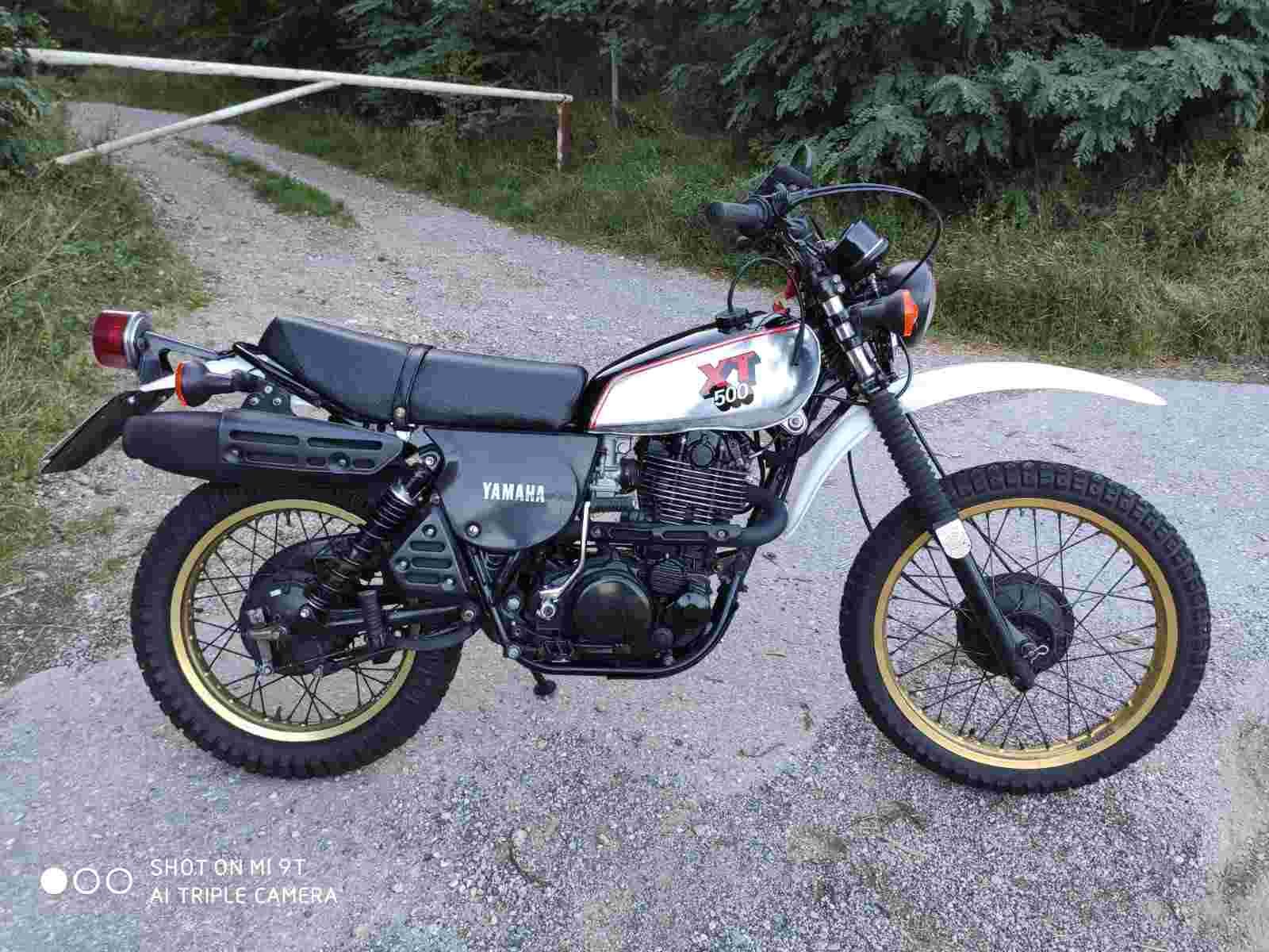

Schönen guten Abend in die Runde, nach mehr als einem Jahr möchte ich gerne etwas Feedback geben.
Dank eurer Tipps und einigen Investment in die Hamburger Firma habe ich mit 84410 KM gestartet.
Aktuell habe ich fast 86000 km oben, ich weiß das ist nicht viel, dennoch ist jede Kurve und Minute ein Genuss.
Gleich vorweg die Stoßdämpfer wie im Beitrag besprochen, werden erst Winter 2020 erneuert mit 390er, dazu denke ich werde ich auf 12 Volt umbauen, dass Licht ist wirklich sehr sehr schwach.
Wenn ich mal raunzen darf, eine Sache nervt mich, nach ca. 1 Std Fahrt schmerzt mein linkes Handgelenk, obwohl Hebel und Seile erneuert sind.
Vielleicht hat jemand einen Tipp?
Zwei aktuelle Bilder meiner letzten Ausfahrt im Burgenland.
LG euer Heinrich.
