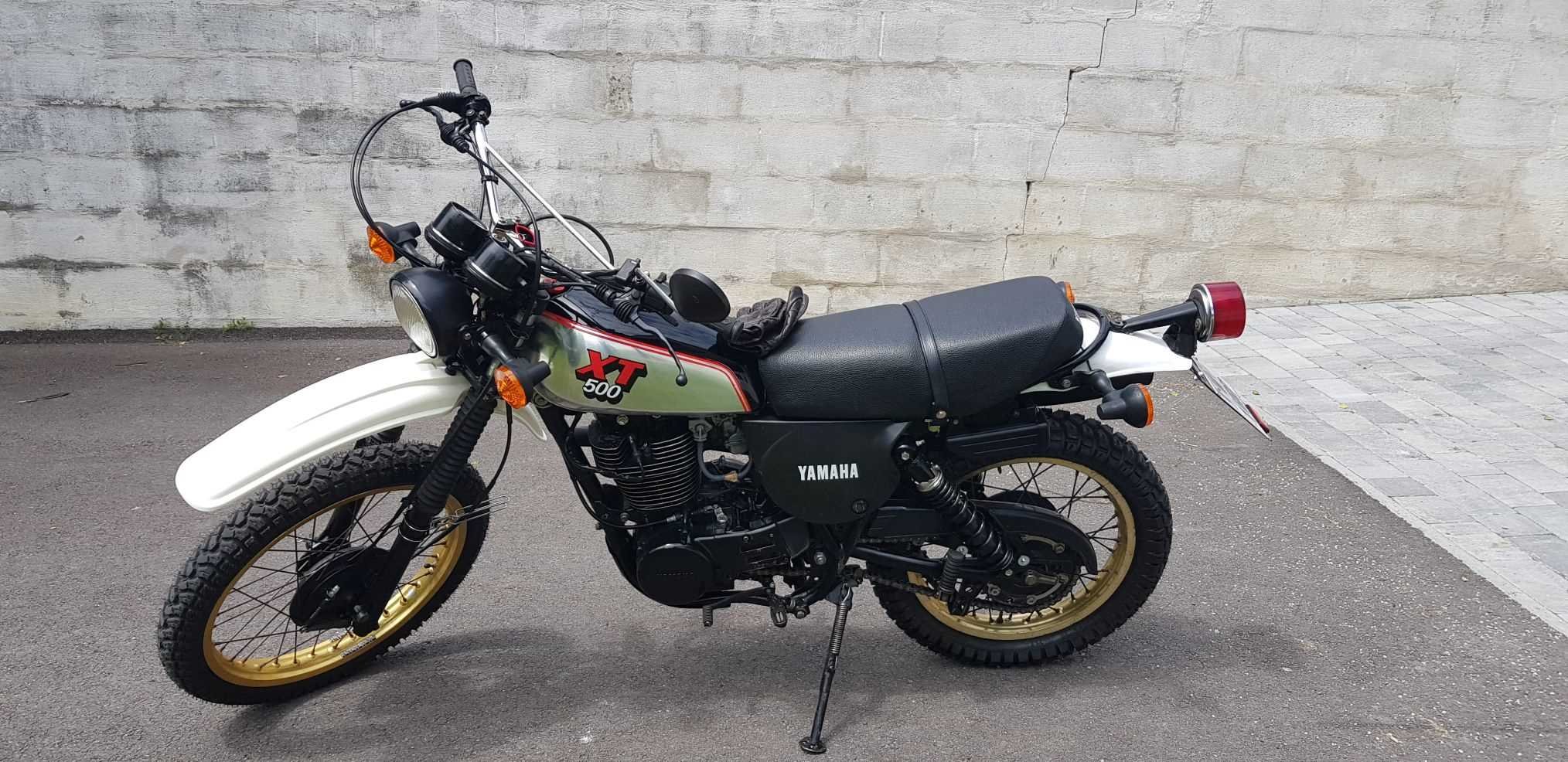

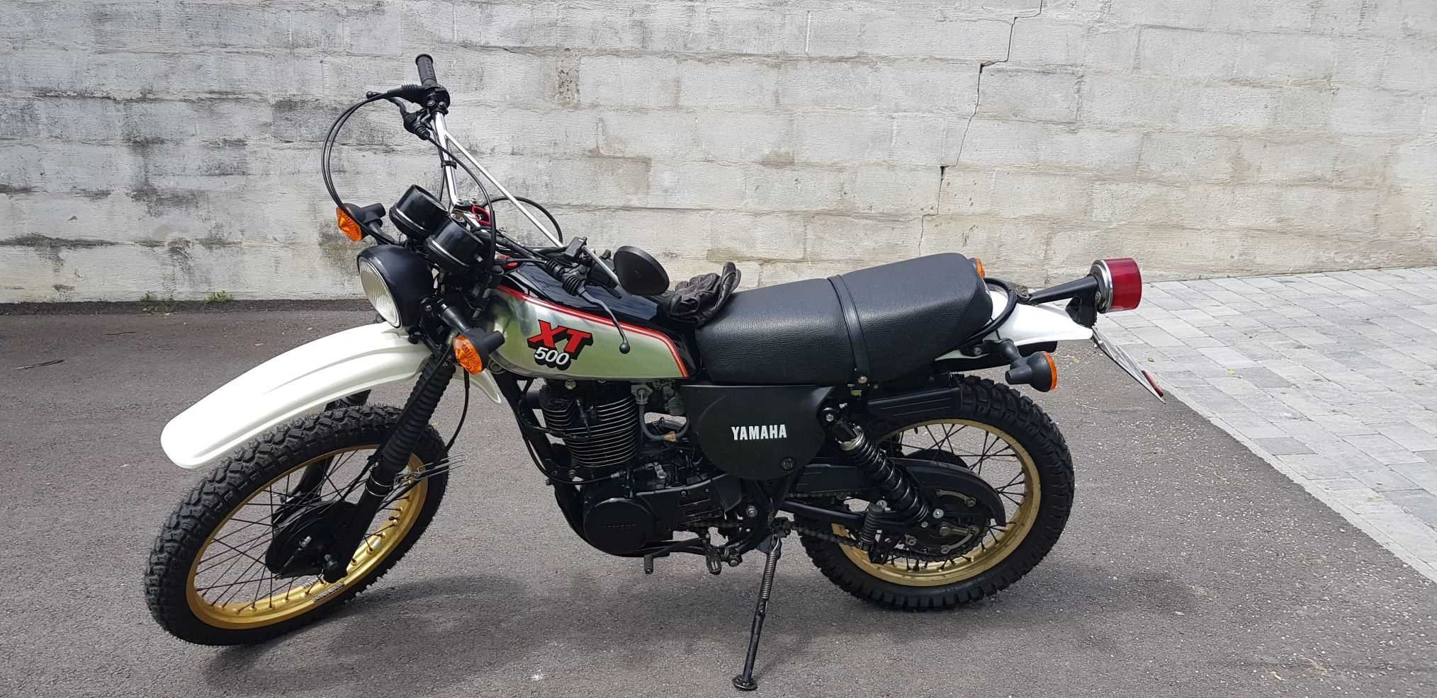

Vorweg es ist GESCHAFFT, ich bin nun eigener Besitzer einer 1U6 Baujahr 1983 wie aus meiner Jugendzeit.
Nun ein kurzer Überblick:

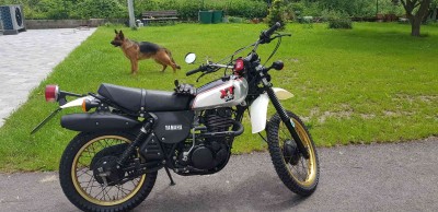

Einige Monate habe ich damit verbracht diverse online Kanäle zu durchforsten, um endlich im Februar 2019 auf einem Österreichischen online Portal ein Baujahr 1983 mit recht wenigen optischen Beanstandungen zu finden.
Die erste Herausforderung, die XT steht von meinem Wohnort rund 730 KM entfernt in Deutschland.
Egal, die Kommunikation fing mit ein paar Email an, dann wurde bisschen telefoniert, und zum Abrunden habe ich ein Video (mit Ankick :) ) erhalten, und somit dachte ich mir ein Bild machen zu können.
Laut ex Besitzer, sind folgende Dinge zu tun: Die Handbremse leuchtet manchmal nicht, die Hupe ist zu leise und das Lenkradschloss muss erneuert werden.
Natürlich wusste ich schon aufgrund der Fotos, ich werde die Reifen vorne u. hinten, Bremsen, Motoröl, Replica-Endtopf den ein oder andere Seilzug und ein wenig Kleinmaterial austauschen (Hier auch das Super Service aus Hamburg erwähnt). Also ging ich von rund € 1000 – 1500 aus, bis der Zustand für die Anmeldung erreicht ist.
Sehr rasch war eine Spedition gefunden, die sehr professionell das Treuhandservice und die Überstellung vollbrachte.
Am 20.2. war es soweit, und die Spedition überstellte die XT.

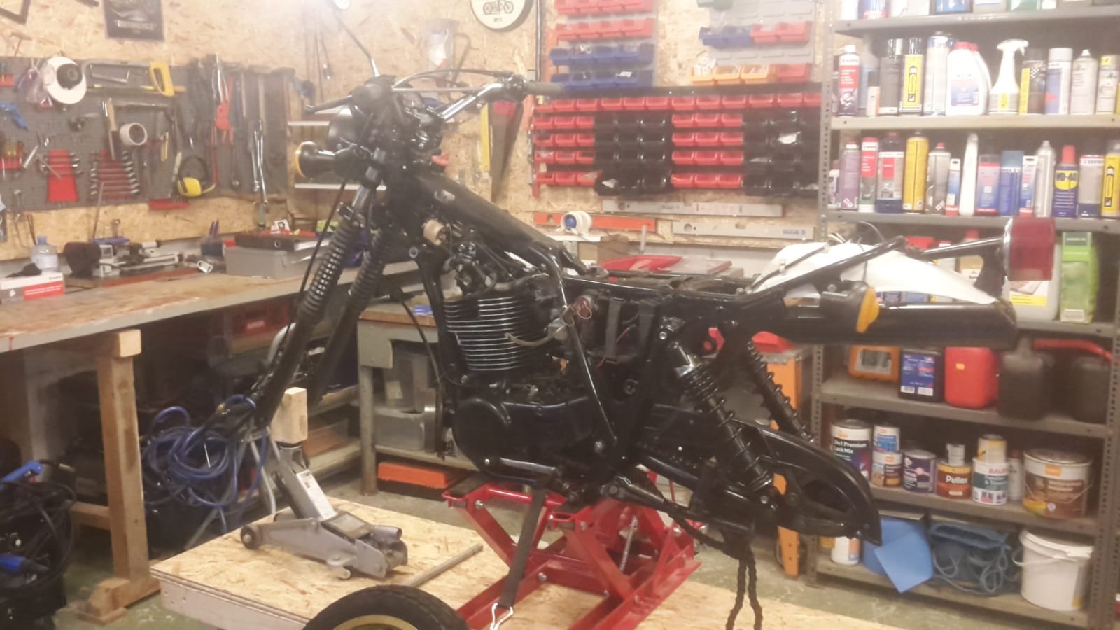

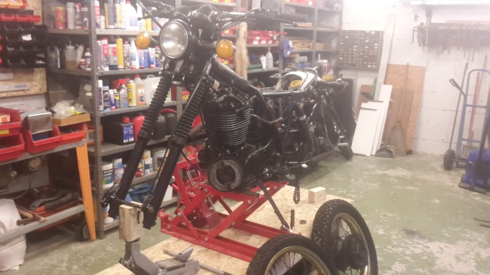

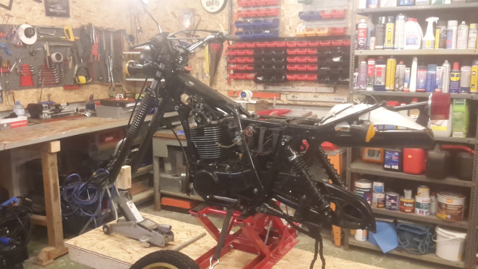

Kickstarter, Bremspedal und Fußrasten angebrochen, Gummi gegen die Laufrichtung montiert, ok muss eh getauscht werden, oh...Krümmer kaputt, Kettenschutz und Kotflügelverlängerung kaum vorhanden….
Na gut, wir machen die Dame erstmal nackt, und schauen uns eines nach dem anderen an.
Seit drei Wochen ist das Hitzeschutzblech für den Endtopf nun geliefert und montiert, sonst alles fertig und die ersten Ausflüge mit Stolz und Zufriedenheit erlebt.
Aktuell habe ich die Fußrasten gewechselt, die Bilder sind vor Umbau – Hitzeschutzblech und Fußrasten.

Hallo, sehr schönes Motorrad! Glückwunsch zum sehr schönen Originalzustand, bei dem allerdings der Originalscheinwerfer zum 100% perfekt sein fehlt. Magst du noch verraten, was das Ganze gekostet hat?
dihejo
Beiträge: 16
Registriert: Di Aug 07, 2018 13:49
Re: Hallo in diese Runde
Beitragvon dihejo » Fr Jul 12, 2019 22:29
Sorry bei den Bildern.
Gesamtkosten sind nun rund € 8000.-
dihejo
Beiträge: 16
Beitragvon dihejo » Fr Jul 12, 2019 22:47
und nochmals Sorry, war heute schon ein langer Tag.
Gesamtkosten sind rund € 7000.-
