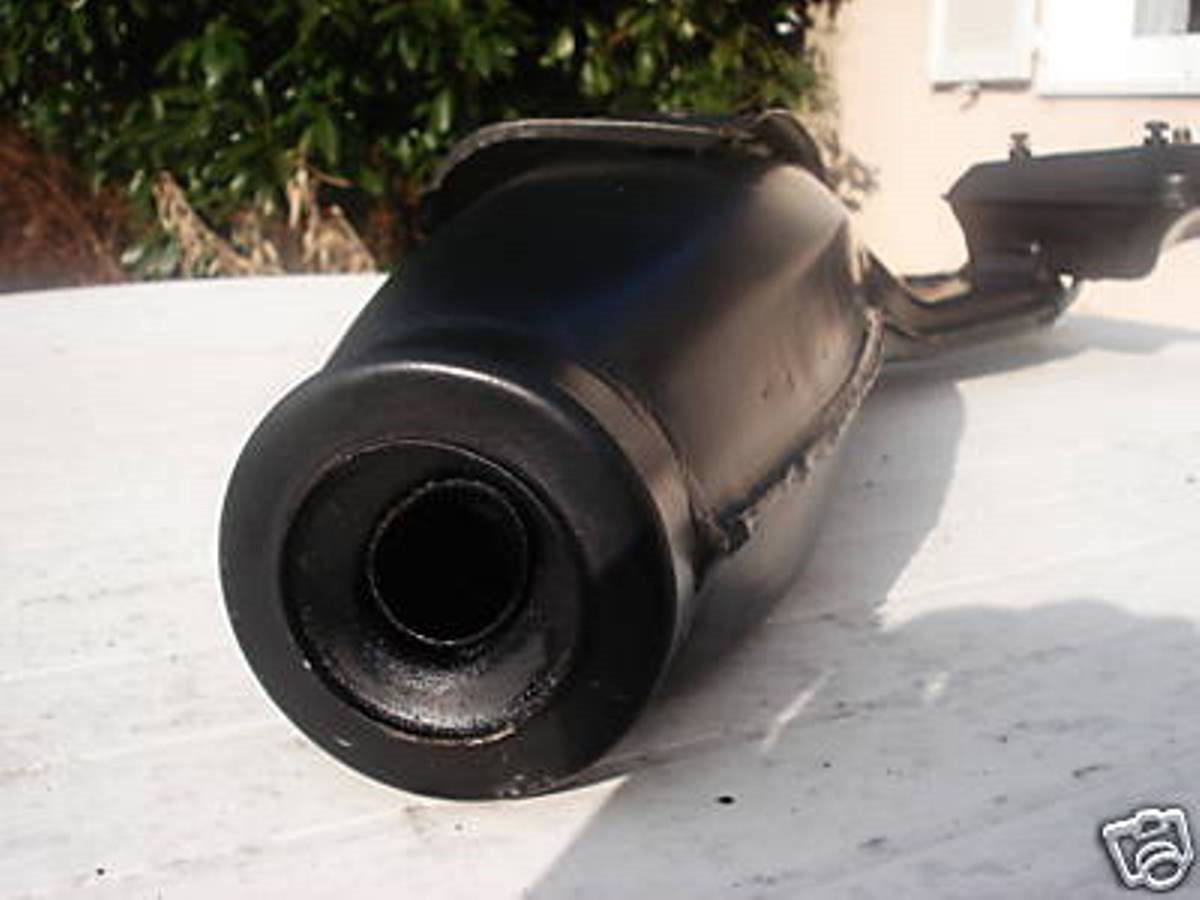

Schaut wohl nicht wirklich elegant aus, war halt ein spontan pragmatischer Eingriff gleich im März 1977!
Beim TÜV gab es in all dieser Zeit bisher keinen einzigen Kommentar dazu ...

Beitragvon XTFRO » Sa Sep 05, 2020 17:29
Ja, genau wie auf meinem Foto weiter oben ganz gut zu sehen ist …
Von der Säge war nur der äußere 45°-Rohrauswuchs betroffen ...

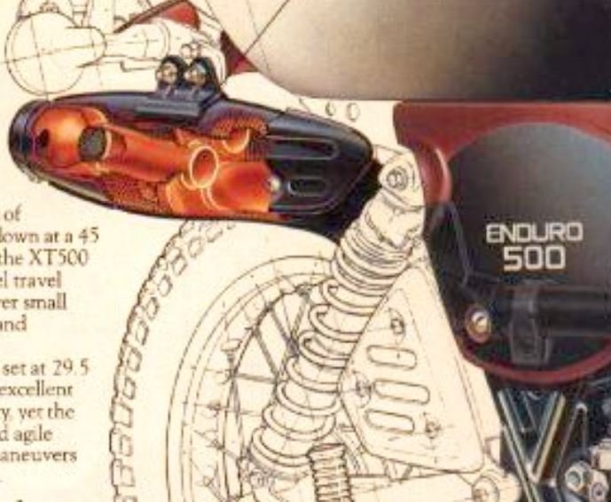

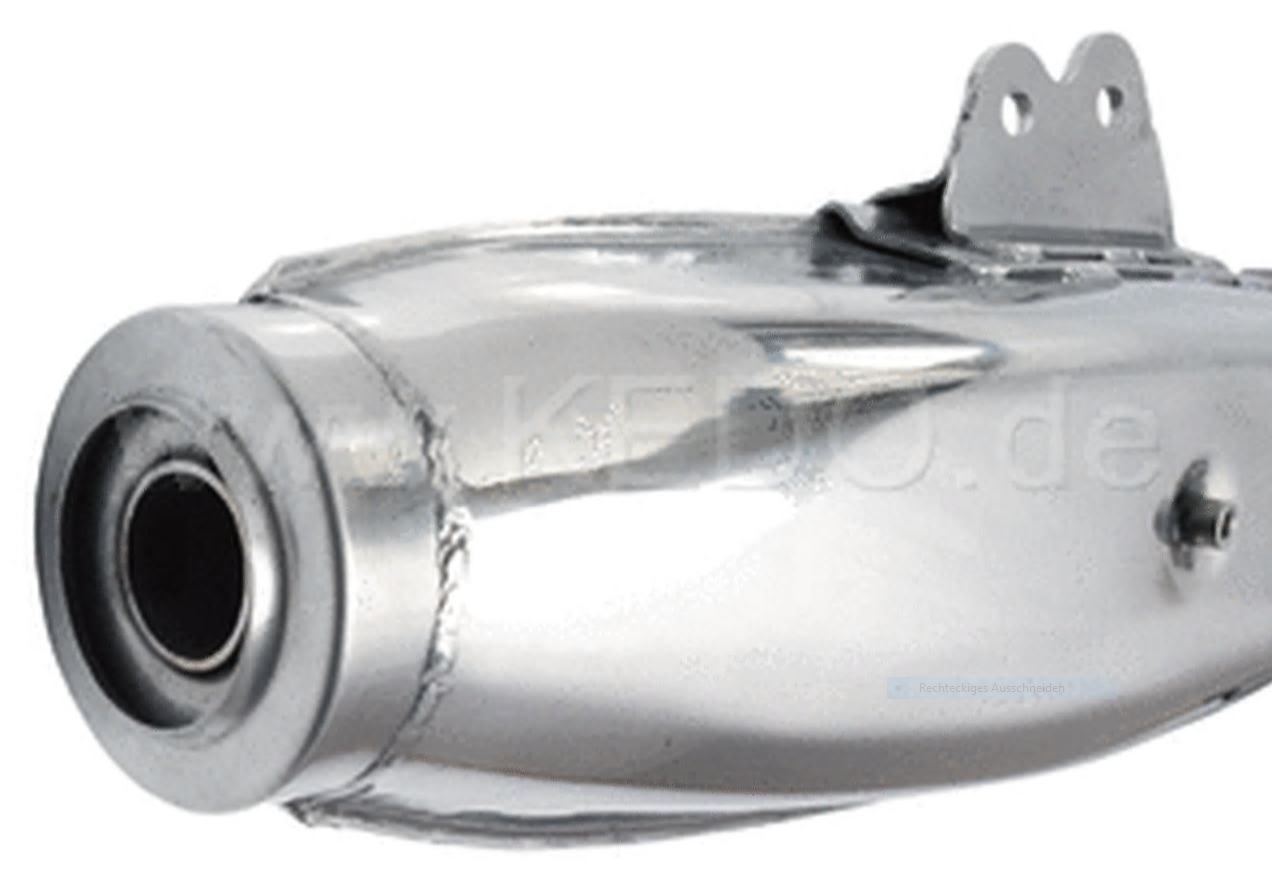

jedenfalls sind die deutschen Sauschwanzpüffe ja ähnlich dem internationalen Modell ( also die ohne Funkenabscheider US, AUS, NZ. usw. ),
also alles verschweisst, anbei ein paar Auspuffzeichnungen / Bilder aus meiner Sammlung,
ich denke der Sauschwanz wurde einfach draufgeschweisst, also das 1 Zoll Innenröhrchen müsste auch leicht schräg nach unten stehen.
XT Gruß aus FR ÖO
Dieter :wink:
