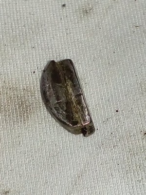

- Bernhard
- Beiträge: 764
- Wohnort: Syke
Re: Zylinderkopfdichtung durch?
So richtig richtig sieht der nicht mehr aus oder?
Gruß Bernhard
Gruß Bernhard

- Beiträge: 6510
Ja, die war nicht mehr gut
martin
- Beiträge: 51
- Registriert: Mo Dez 14, 2009 8:58
die Passfeder ist zwar nicht mehr schön, aber der entstehende Winkelfehler ist zu klein für die genannten Probleme. Ersetzen ist aber bestimmt sinnvoll.
Grüße,
Martin
Grüße,
Martin

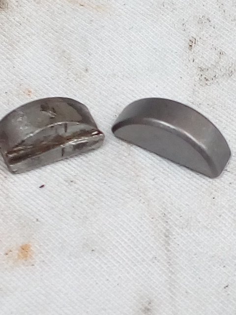

- Beiträge: 7182
und dabei auch gleich mal nachsehen, warum der Kraftschluss des Konus nicht ausgereicht hat das Polrad in Position zu halten.
Da reicht schon z. B. ein Grat an der Passfedernut, ein tiefer Kratzer im Konus innen oder außen oder die gefettete/geölte Montage des Polrads.
- Bernhard
- Beiträge: 764
- Wohnort: Syke
@Martin: hab die Ventilüberschneidung nach deiner Methode gecheckt, die passt genau.Hab ich noch nie gemacht, also wieder was dazu gelernt.
Bei der Passfeder und Winkelfehler bin ich mir nicht so sicher, je nachdem wie das Polrad sitzt wird meiner Meinung nach der angezeigte OT falsch wiedergegeben. Was wiederum Auswirkungen aufs Ventile einstellen hat...denk ich mir...wäre so ne logische Schlussfolgerung
@ Frank, keine Ahnung. der Konus ist entfettet, trocken und sauber ohne Grad oder Riefen.
Ich such weiter...
Gruß Bernhard
Ich such weiter...
Gruß Bernhard

- Bernhard
- Beiträge: 764
- Wohnort: Syke
Die Zündung musste ich mit der neuen Passfeder neu einstellen. Der ZZ -Punkt im Leerlauf war mittig zwischen T und F gewandert.
