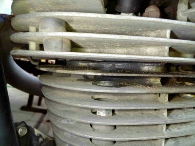

Sieht so eine kaputte Dichtung von außen aus? Ich kämpfe gerade mit einem ganz bescheidenen Leerlauf und ständigem Ampeltod.
Gruß Bernhard

Moin Bernhard,
Hmm...schwer zu sagen
...aber ein bißchen Verdächtig sieht das aus
Gruss Ralle
Gruss Ralle

Re: Zylinderkopfdichtung durch?
...kann sein, muss aber nicht...
Ich hab schon nach außen dichte gesehen, die innen gehen den Kettenschacht undicht waren, ... schwitzende, die halt etwas inkontinent waren, aber sonst unauffällig, welche, die kalt durchließen und warm dicht waren, andere die unter Last pfusten, und richtig undichte! Deine schwitzt halt ein wenig, was nichts mit Deinem Symptomen zu tun haben muss. Leerlauf und Ampeltod sind wohl eher dem Luftfilter oder Vergaser geschuldet....wenn beides bestens gewartet ist...würde ich das mal in Betracht ziehen mit der Kopfdichtung.
Ich würde mal alle Muttern M10×1,25 eine Achtel- bis Viertelumdrehung nachziehen.
SOLLTE sie tatsächlich etwas undicht sein, dann nicht so sehr, um Durchzublasen, denn das sähe anders aus. Deine Leerlaufprobleme kommen also eher woanders her. Hat sie hohen Ölverbrauch? Schon mal eine frische Zündkerze eingebaut? Wurde der Vergaser schonmal gereinigt?
