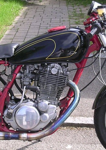

Könnt ja sein das das jemanden interessiert.
Funktioniert seit Jahrzehnten.
Am Anfang machte ich mir noch sorgen weil im Wunderlich-Katalog was von präzise berechneten Durchlässen stand.
Woddel
So lange unten die originale Hohlschraube ist, sollte das immer problemlos sein. Die ist die Stelle mit dem geringsten Durchfluss. Baut man dort einen größeren Querschnitt ein, dann wird ein größerer Anteil des Öls in Richtung Zylinderkopf steigen und entsprechend weniger über die Kurbelwelle zum Kolben.

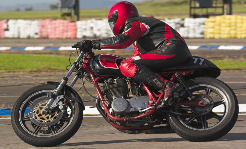

Wenn man vollsyntmotorradöl (kein Kupplungsproblem aber syntheuer) verwendet, kann der Motor bei 9kupm die 140° problemfrei Spitzentempo 168km/h mit 16/42. Mit 17/42 geht noch mehr.
https://www.youtube.com/watch?v=Wx77MJUy5Xg
https://www.youtube.com/watch?v=O65xbsd ... A&index=17

Die untere Hohlschraube muss ja länger sein. Das ist eine selbstgebohrte. Ist das die limitierende Stelle?
Bei mir läuft das jedenfalls schon ewig so.

Da habe ich mir keinen Kopf gemacht.
Längere Schraube M8 auf die Drehe, beide Bohrungen wie Serie, Stichbohrung auch, damit dort nicht mehr Öl von der Speisepumpe abgenommen wird. Ist halt ein Gimmik und m.E nicht lebensnotwendig, aber der Motor hat das ohne mullen und knullen überlebt.

Moderne Synth.Öle können auch 160° längere Zeit problemlos. Nimmt man die Zündung etwas später als original, bleibt das Öl auch kühler. Mein 500ccm- Renner hat einen kleinen Kopf der frühen XTs, Doppelzündung mit max. 24°v.OT. und drückt etwa 48PS auf die Rolle. Das Öl wird auch im ZweiStundenRennen im Hochsommer nicht über 110° warm, ohne Ölkühler. Und die Kiste geht auf der Geraden 195km/h mit 16/40er Übersetzung.

180 hatte ich auf der BAB mit meinem Caffeeracer (zum Einfahren des Motors) mit E4 Auspuff mit 17/42 auch schon drauf. Mit 9K upm schon ein Ritt auf der Kanonenkugel. Mit eingefahrenem Motor wären auch mehr möglich gewesen. In Pee der sehr eng ist bin ich aber mit 16/42 gefahren. In den Kurven hatten die 200PS Boliden keine Chance. Auf der langen Gerade hatten die aber dann 250 drauf.
Im Filmchen zu sehen.
Hudriwudri
