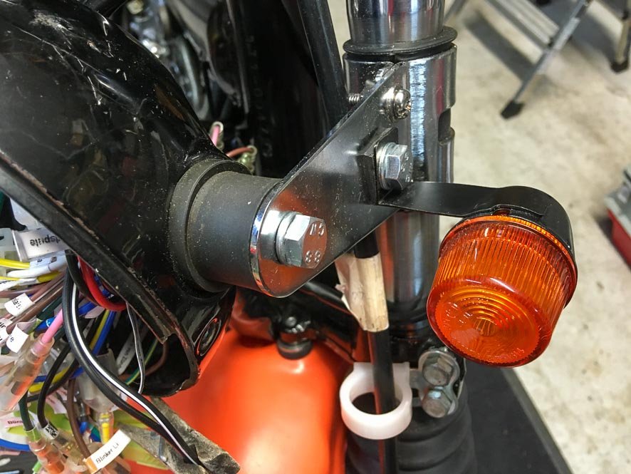

Ich hab es gestern so gemacht:
1. Alle Blinker abgeschraubt und ohne Kontakt zum Rahmen locker runterhängen lassen. dann alle einzeln ohne Relais über Schalter auf Dauerlicht angeschaltet. Alle funktionierten, im zweiten Durchgang auch mit Relais blink blink.
2. Nacheinander alle einzeln am Fahrzeug angeschraubt -> 3 von 4 Blinkern verursachen wohl nen Kurzschluss!
Es sind die TT600-Style Blinker mit Metallgehäuse (K. 42025). Sie scheinen wohl Kontakt zur Rahmenmasse zu haben. Aber warum ist das so schlimm? Ich dachte die Original-Blinker hatten Masse eh nur über den Rahmen?
Ich werde jetzt versuchen die Aufhängung zu "isolieren" oder schraub mal einen auf und schau was da los ist.
Kennt sich jemand mit diesen Blinker aus? Spezial-Spazial oder Schrott? Oder habe ich da noch einen Grundlagen-Denkfehler?
Grüße und schönes Wochenende
Michael
Re: Elektrik Kopfschmerz
Beitragvon motorang » Sa Nov 14, 2020 10:56
Naja, wenn Plus nicht über die Birne sondern direkt auf Masse fließt ist ein Kurzschluss die Folge. Ich würde da mal im Inneren der Blinker forschen, eventuell ein Produktionsfehler, dass da ein Kabel blank liegt oder so.
