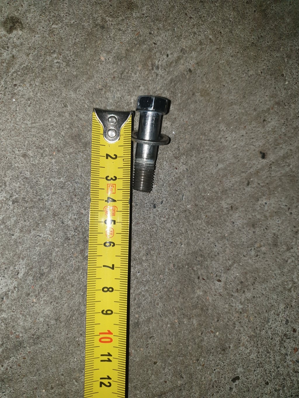

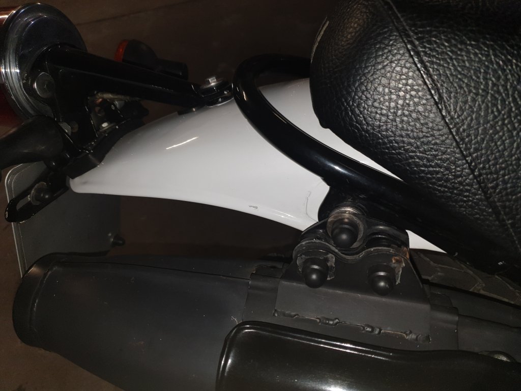

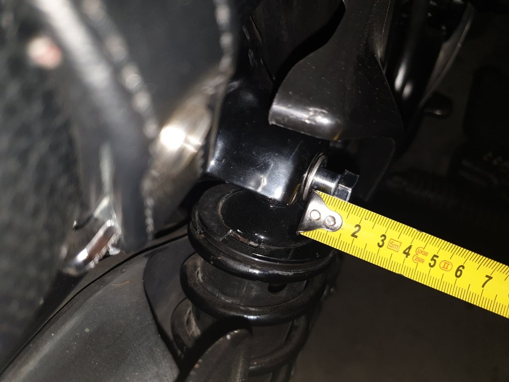

Also ich habe jetzt mal die Original Schraube rausgeschraubt und Bilder gemacht. Sie hat eine Länge (ohne Kopf) von 35 mm. Wenn der 1. Gewindegang gefasst hat beim reindrehen, verbleiben rund 7 mm. Die Zunge am Gepäckträger ist 4 mm dick, somit verbleibt rund 3 mm Gewinde bei der originalen Schraube.

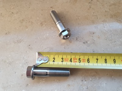

Auch ein Argument. Wenn ich die 40er Schrauben habe, poste ich hier mal ein Foto mit dem Maß der Schaftlänge. Die Schrauben kommen aber erst am 21. April.

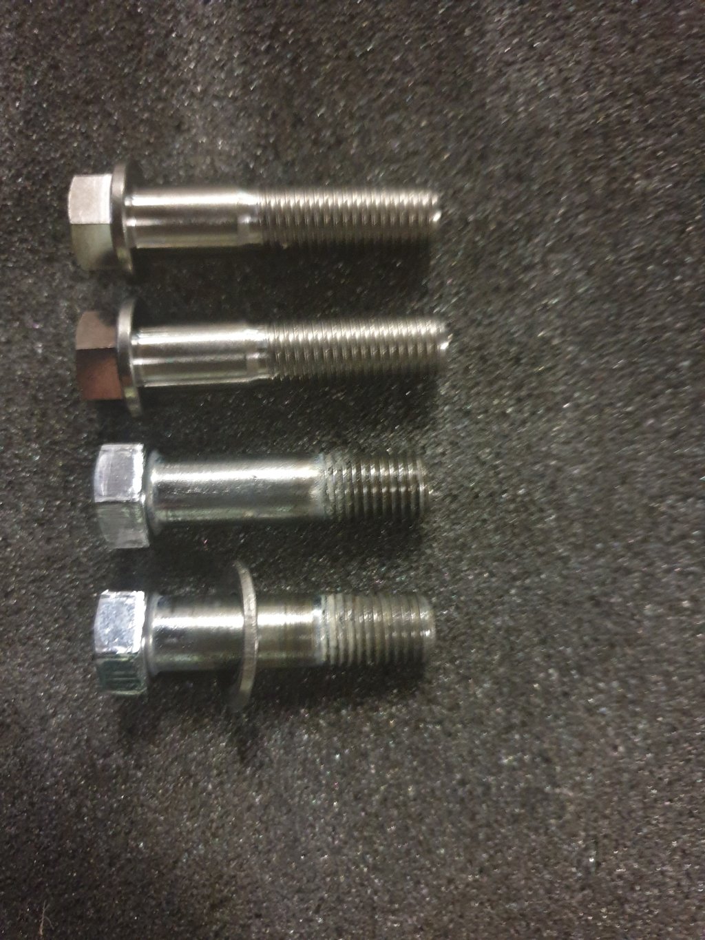

Wie versprochen hier nun ein Bild der beiden Titanium Schrauben. Ich habe sie bei ebay gekauft und sie wurden relativ rasch aus GB geliefert.
VG Kristor

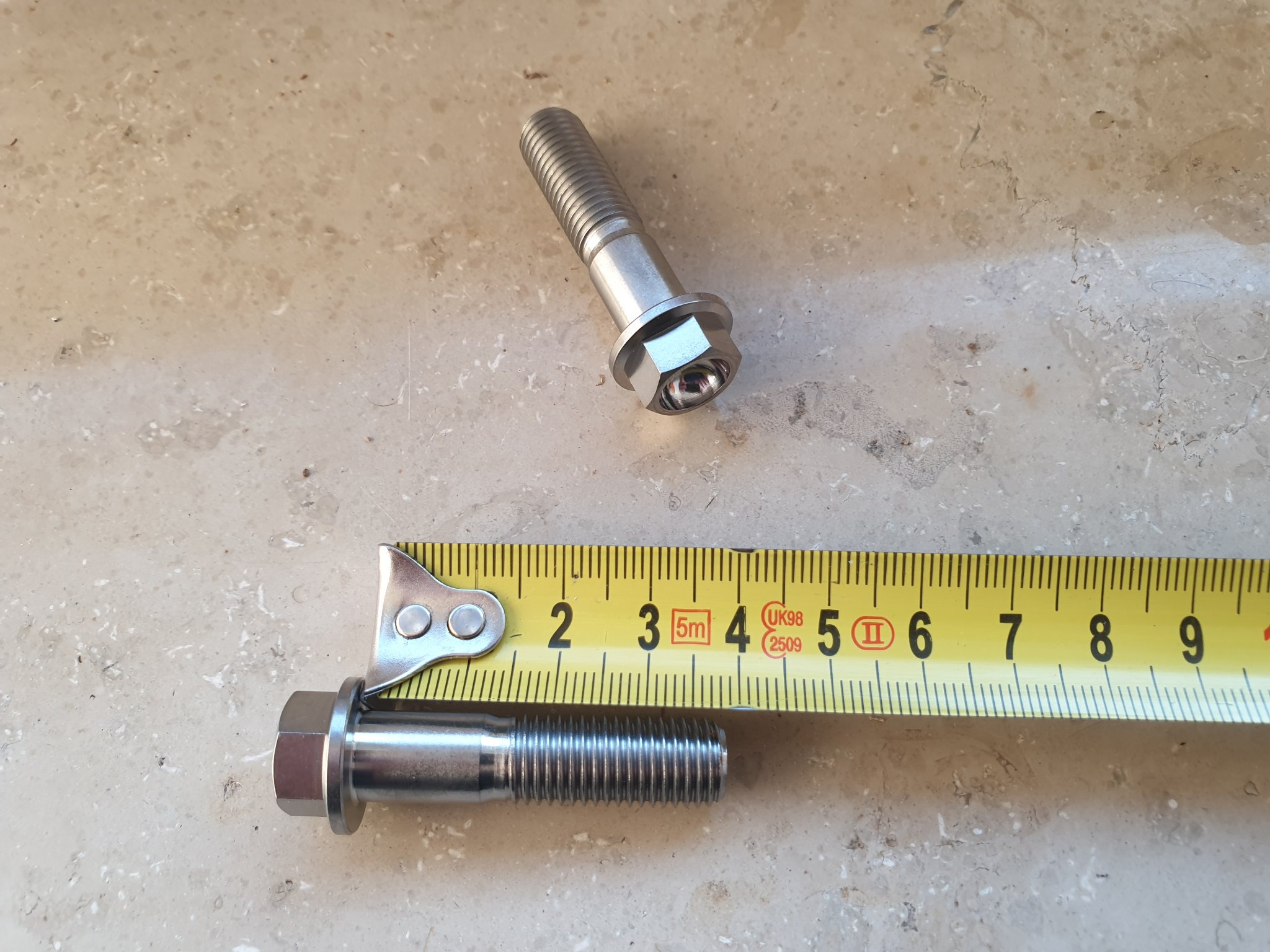

hier bitte: https://www.ebay.de/itm/M10-Titan-Sechs ... 2749.l2649 (steht auch weiter vorne auf S.1 oder suche dort nach "M10 Titan Sechskant Kopf Flanschbolzen 20 25 30 35 40 45 50 55 60 62 65 70 x1.25")
Anbei ein Bild der originalen und der neuen Schrauben nebeneinander. Ich habe den Gepäckträger mittlerweile montiert, aber man braucht 2 Leute dafür. Wenn man die Schrauben an den Federbeinen raus hat, bekommt man die neuen kaum rein, es sei denn ein Helfer hebt die Maschine hinten am Rahmen kurz hoch.
VG Kristor
