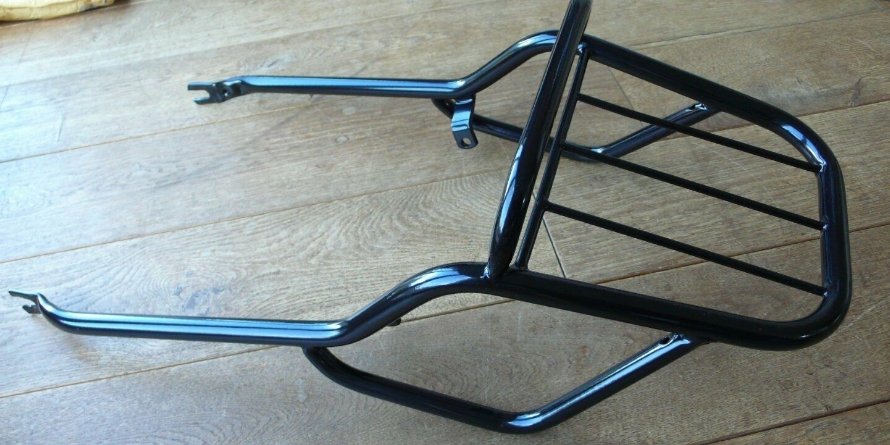

ich grüße alle XT500 Enthusiasten hier im Forum. Seit letzten Herbst nenne ich nun auch eine XT500 mein eigen. Es ist mein 8. Motorrad und könnte das letzte bleiben.
Ich habe mir vorige Woche einen Gepäckträger gekauft, der an den Federbeinen und dem Kotflügel befestigt wird. Meine Frage ist nun, ob dieser in Gummi gelagert werden muß um Vibrationen zu dämpfen? Bei den Federbeinen wäre das eher schwierig, weil diese Halteschraube fest angezogen sein sollte. Wer hat Erfahrung damit? Ich denke ja, dass ein einfaches Festschrauben mit entsprechenden U-Scheiben ausreichend sein sollte, also ohne Gummischeiben. VG

Der wird einfach nur so festgeschraubt. Ich wüßte auch nicht, wie man das noch lagern wollte, rein platzmässig.
P.S: Ich hatte schon das Problem, daß nach häufigerem Montieren und Anziehen der Stoßdämpferschrauben das dortige Gewinde im Rahmen leidet. Daher mein Tip, vielleicht etwas längere Schrauben zu verwenden, dann kann man auch noch eine schöne große Unterlagscheibe verwenden. Aber Vorsicht, ist Feingewinde

Wäre ja schon ratsam, sonst fehlen ja rd. 3mm am Gewinde. Ich such schon ne Weile längere Schrauben. Hat jemand ne Idee, wo man die her bekommt?

aus der Teilenummer 90109-10420 lässt sich erkennen, dass es M10x42 ist. Mit M10x1,25 Feingewinde.
Bei Ersatz durch eine längere Schraube würde ich auch eine Schaftschraube (Gewinde nicht bis zum Kopf) einsetzen, damit das Dämpferauge nicht auf den dünnen Gewindespitzen liegt sondern auf dem Schaft. Internetrecherche bringt sicherlich Lieferanten für Sechskantschaftschrauben M10 mit 1,25er Feingewinde.

ich habe jetzt noch nicht exzessiv gesucht, aber so einfach ist es leider dann doch nichtInternetrecherche bringt sicherlich Lieferanten
Es muss eine M10x45 (oder länger) mit 1,25 Feingewinde sein. Dann sollte die Festigkeitsklasse min 8.8 sein und kein Edelstahl (denke ich zumindest)

Sechskantschaftschrauben M10 mit Feingewinde (x1 und x1,25) haben bis 125mm Länge immer eine Gewindelänge von 26mm.
Jetzt kannst du dir selber ausmessen wie lang der gewünschte Schaft an deiner neuen Schraube sein soll und schneidest die überschüssige Gewindelänge von den 26mm ab.
https://online-schrauben.de/shop/ipage/ ... cat-370777
Festigkeit 8.8 verzinkt reicht völlig aus, VA hält auch, Titan halte ich für unnötig.

Ich weiss jetzt gerade nicht wie es oben ist. Unten kannst du auf jeden Fall eine Mutter drauf drehen, wenn die Schraube lange genug ist. Das Gewinde geht ja durch. Zumindest bei mir.Da solltest du im Original Zustand von hinten keine Mutter drauf drehen können.
@Frank,
danke hat mir sehr geholfen.
Hier ist die richtige Sparte https://online-schrauben.de/shop/Schrau ... eingewinde
Frage noch spielt eigentlich Feingewinde x1 oder x1,25 keine Rolle (so lese ich deine Aussage). Übrigens die verlinkten Titanschrauben sind auch nicht teurer als Edelstahl, aber brauche ich natürlich nicht.

Die Schaftschrauben-Längenabmessungen sind für x1 und x1,25 identisch. ich würde mich ja an der Gewindegröße- und Steigung orientieren, die im Rahmen vorhanden ist.

Ich habe da seit Jahrzehnten Edelstahlschrauben drin.
Eigentlich glaube ich, sie sind metrisch bzw. ich kann mich nicht erinnern mal andere gekauft zu haben.
Problematischer bei dem Träger sind meiner Erfahrung nach die hinteren Halter des Trägers .
Ich habe einen (spätestens Bj. '86) da sind inzwischen beide ab.
Bei mir waren beide fix hingeschweißt. Es gab wohl auch zweiteilige.
Dann kann man den sicher Klemmfreier montieren.
Mein Träger klemmt zusammen mit einem Givi-Seitenträger hinten trotzdem gut wenn ich ihn brauche.
