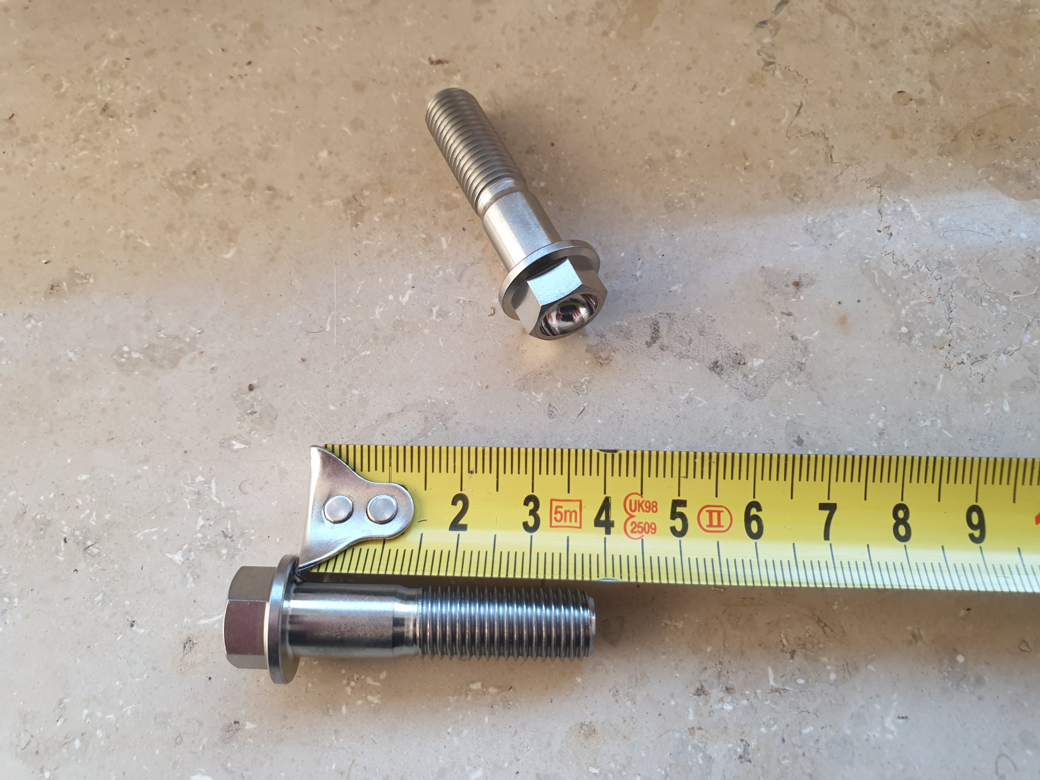

Wie versprochen hier nun ein Bild der beiden Titanium Schrauben. Ich habe sie bei ebay gekauft und sie wurden relativ rasch aus GB geliefert.
VG Kristor

Anbei ein Bild der originalen und der neuen Schrauben nebeneinander. Ich habe den Gepäckträger mittlerweile montiert, aber man braucht 2 Leute dafür. Wenn man die Schrauben an den Federbeinen raus hat, bekommt man die neuen kaum rein, es sei denn ein Helfer hebt die Maschine hinten am Rahmen kurz hoch.
VG Kristor
