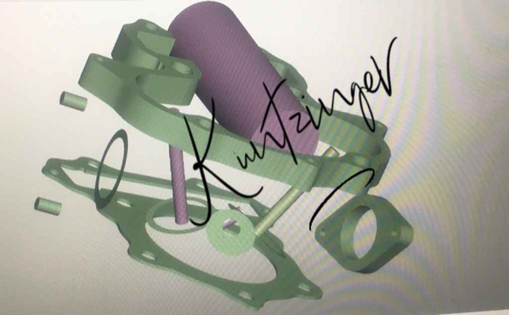

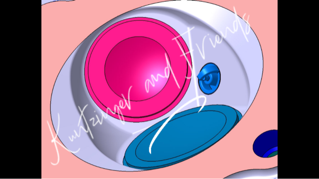

Über Weihnachten ist gut arbeiten......hier die weiteren Vorbereitungen für die Entwicklung der Gusskerne. Die entscheidenden Details
zur Verbesserung von Tumble und Swirl ( für die Google- Fans ) und auch die Vergrößerung des Einlassradius sind hier natürlich nicht
zu erkennen. Das wird auch bis zur Fertigstellung und dem praktischen Beweis ihrer Wirksamkeit so bleiben.
Schritt für Schritt soll hier ja lediglich der Arbeitsweg ( nicht jede theoretische Überlegung und deren Test im Versuch ) nachvollziehbar und erlebbar gemacht werden.

Das Projekt hier zehrt gerade etwas an den Kräften.......aber ich habe etwas weiter gemacht.
Die Datenaufbereitung für den Bau der Gießeinrichtung muß weiter vorbereitet werden, denn das Fräsprogramm muß sich diesmal parallel mitentwickeln.
Ach wenn die ersten Brennraumformen feststehen, bin ich konstruktiv noch beim Original. Erst wenn da alles "nachgebaut" ist, werden die Modifikationen
eingepflegt.
danke für deine Anerkennung. Ich habe Dir eine Mail geschickt. Wir können ja mal über dein Projekt sprechen.
eingepflegt.
