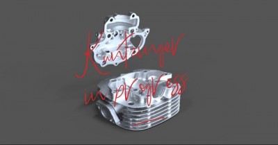

Es geht weiter ! Warum? Der CNC-Zylinder ist durch und wartet auf Leistung. Die entsteht im Kopf.
Und es ist erst vorbei, wenn es vorbei ist ;-)
Also los:

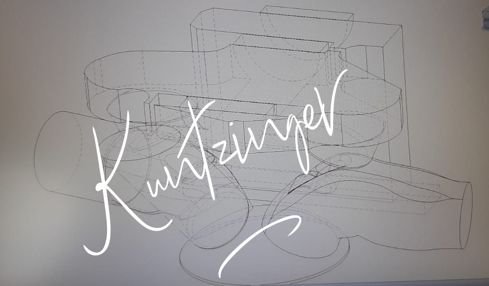

Der erste wird zersägt! Jetzt wird dem kundigen Blick auch das eine oder andere Manko auf dem Weg in die Zukunft offensichtlich.
1. Schritt: 3-D Scan und jede Menge STL..........
2.Schritt: Flächenrückführung.......viel Arbeit....dauert
PS.: Ein sehr wichtiger Punkt im Hintergrund......optimierte Brennraumgestaltung eines 2-Ventilers
Da laufen gerade Recherchen und Versuche.....alle Hinweise sind durchaus willkommen.

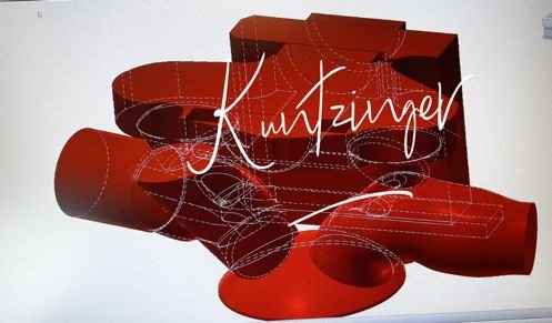

Flächenrückführung und beginnende fertigungstechnologische Neukonstruktion.......aber im Grunde
ist noch nicht viel für den "Außenstehenden" zu sehen.....sorry dafür.......
.......aber die Dinge entwickeln sich.......

Kühlrippen sind echt nicht so dein Ding, oder? ;D

die obigen bilder zeigen ganz sicher noch keine fertigen cad-daten ;-)

bißchen mehr verrundet wäre schön... :D

Alles gut, Männer! Sorry, dass ich erst jetzt antworte. Kühlrippen sind im Moment nicht wirklich mein Problem, soweit alles richtig erkannt Sven.
Und Radien werden im Entwicklungsstadium bewußt nicht berücksichtigt. das führt nur zu Komplikationen bei Änderungen. Radien lege ich erst bei Auswahl der Fräser fest. Dann ergibt sich die Rundung auch ohne konstruiert wurden zu sein :-)
Heute war ein geiler Tag.....Zylindermodelleinrichtung für die ganz großen Bohrungen (100 + x) in Bezug auf Dichtflächenvergrößerung geändert. Ansaugstutzen für große Vergaser mit Kanalwinkelkorrektur gegossen und Bearbeitungswerkzeuge gebaut.....und jetzt auf dem Weg zum nächsten Spezialauftrag. Irgendwo muß die Kohle für den Spaß ja herkommen.
Übrigens: Urformen ( Metallgießen ) ist wie Kinderkriegen für Männer ....jedenfalls empfinde ich das so.

Boah was'n fieser Krümmerflansch ...
