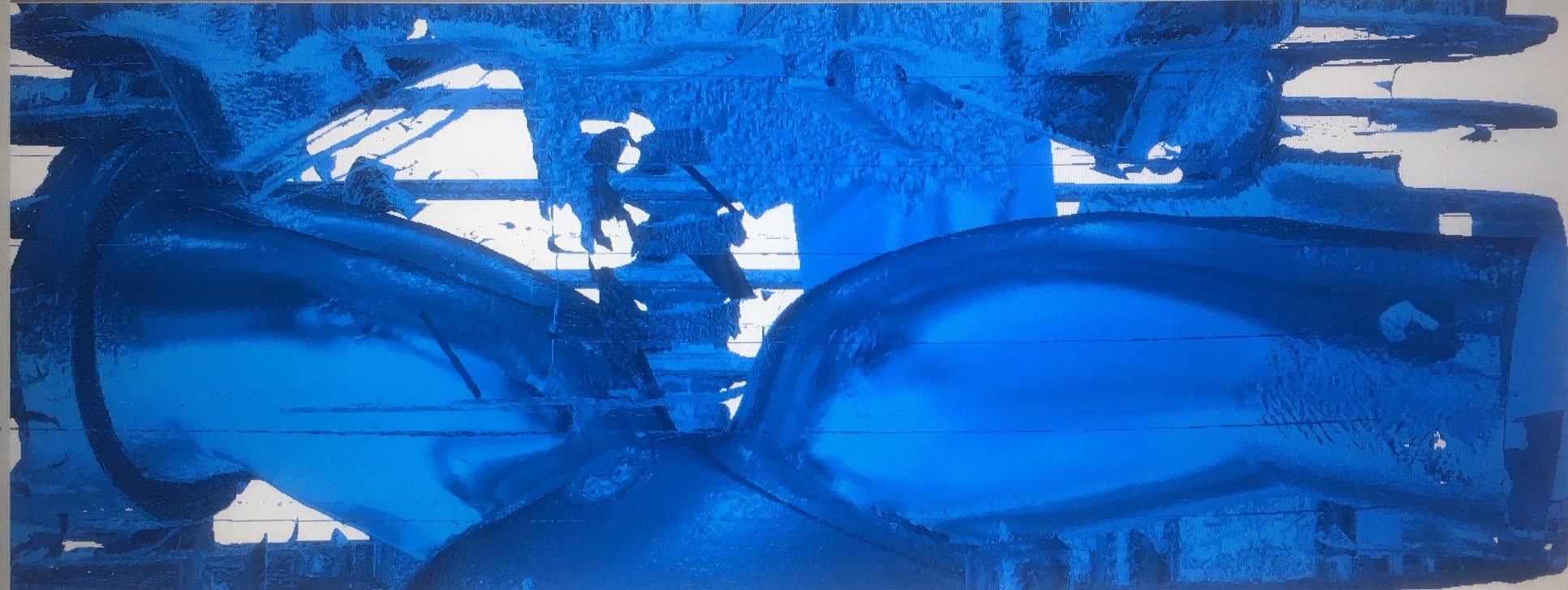

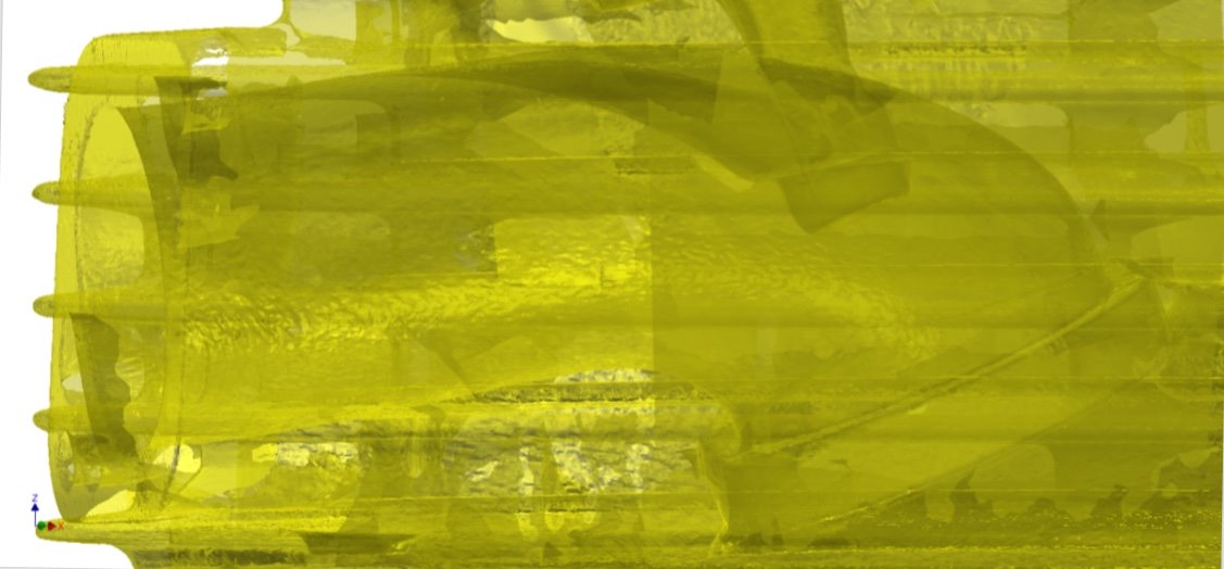

So schön sehen die Scans aus........der gelbe ist ein Original-Kopf.
Der blaue Scan zeigt ein bearbeitetes Exemplar.......ich habe die Ausschnitte extra
so gewählt, weil hier auch für den ambitionierten Hobbyisten zwei Problemzonen
zu erkennen sind......
Wie gerne würde ich mich mit den beteiligten japanischen Ingenieuren heute über Ihre
Motive und Probleme bei der Entwicklung dieses Zylinderkopfes unterhalten.
Gruß Kuntzinger

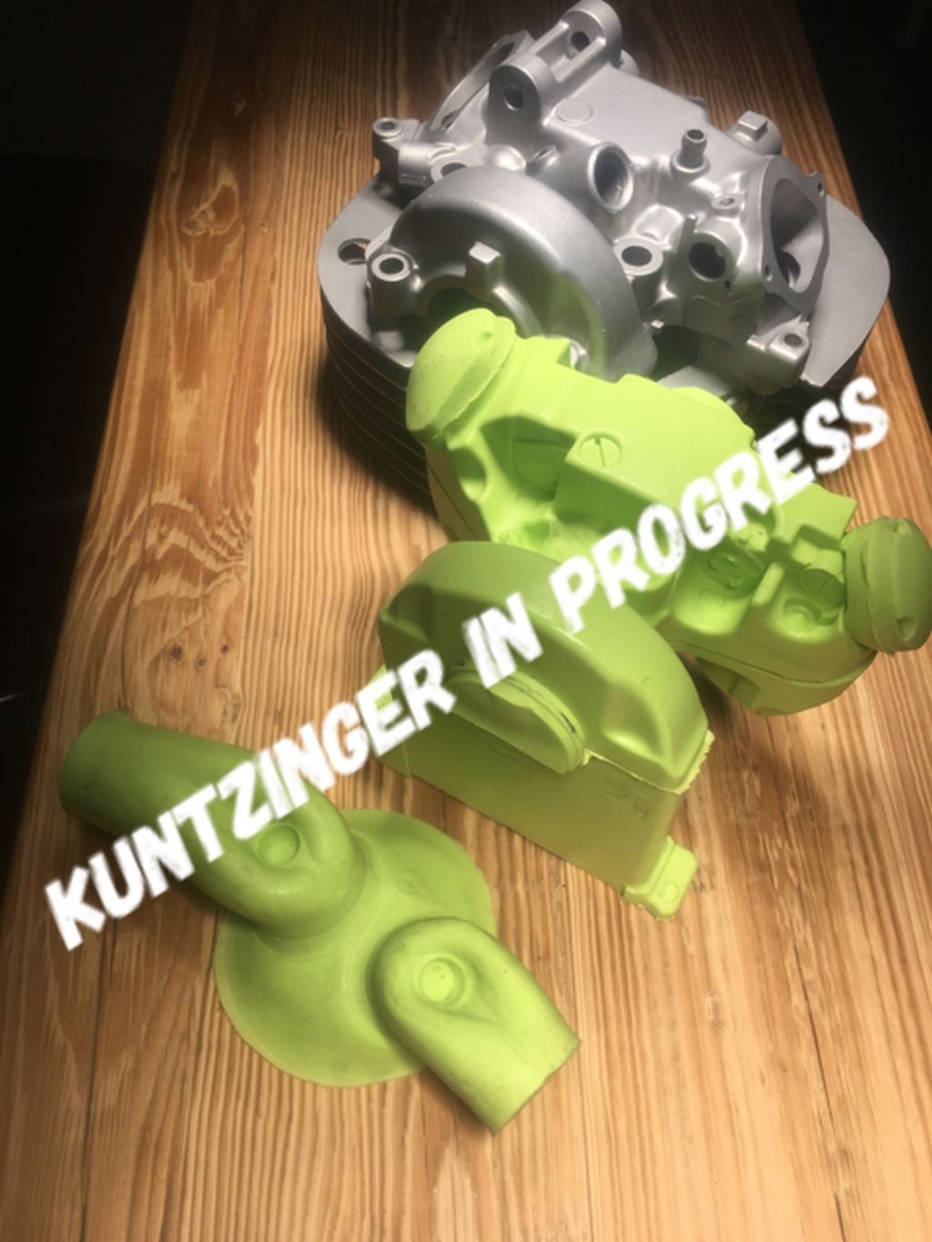

schön langwierig und verstrahlt.......aber am Ende lacht die Sonne in ein grinsendes Gesicht und man kann die Landschaft mit einem
dreh auf "Schnell" schalten........
), so der Plan!

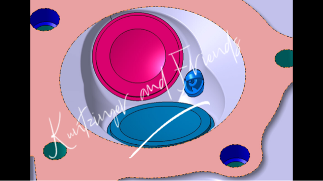

Über Weihnachten ist gut arbeiten......hier die weiteren Vorbereitungen für die Entwicklung der Gusskerne. Die entscheidenden Details
zur Verbesserung von Tumble und Swirl ( für die Google- Fans ) und auch die Vergrößerung des Einlassradius sind hier natürlich nicht
zu erkennen. Das wird auch bis zur Fertigstellung und dem praktischen Beweis ihrer Wirksamkeit so bleiben.
Schritt für Schritt soll hier ja lediglich der Arbeitsweg ( nicht jede theoretische Überlegung und deren Test im Versuch ) nachvollziehbar und erlebbar gemacht werden.
Guten Rutsch allerseits
Euer Kuntzinger

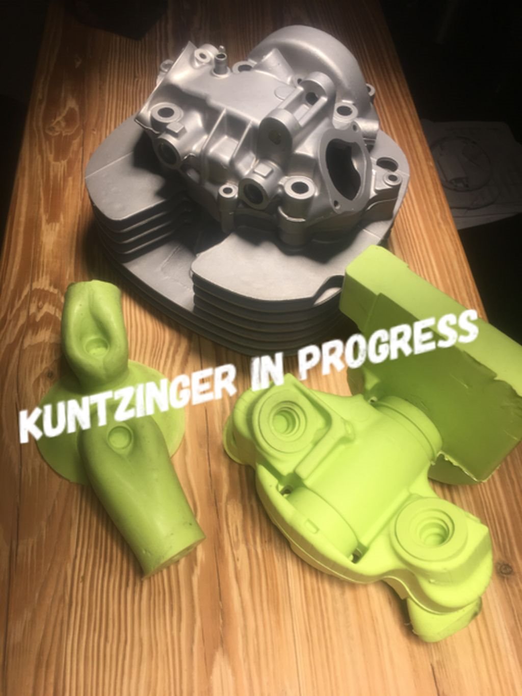

Das Projekt hier zehrt gerade etwas an den Kräften.......aber ich habe etwas weiter gemacht.
Die Datenaufbereitung für den Bau der Gießeinrichtung muß weiter vorbereitet werden, denn das Fräsprogramm muß sich diesmal parallel mitentwickeln.
Ach wenn die ersten Brennraumformen feststehen, bin ich konstruktiv noch beim Original. Erst wenn da alles "nachgebaut" ist, werden die Modifikationen
eingepflegt.
Gruß Kuntzinger
