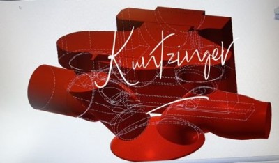

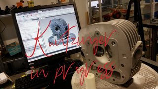

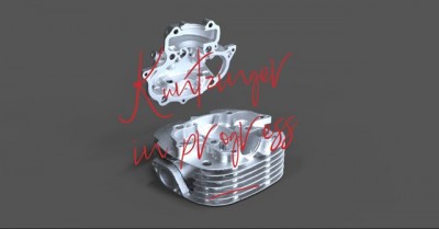

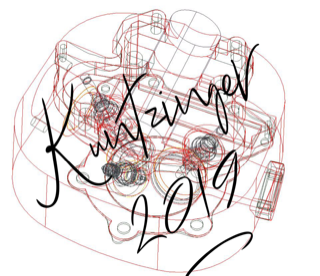

Es geht weiter ! Warum? Der CNC-Zylinder ist durch und wartet auf Leistung. Die entsteht im Kopf.
Und es ist erst vorbei, wenn es vorbei ist ;-)
Also los:
Der erste wird zersägt! Jetzt wird dem kundigen Blick auch das eine oder andere Manko auf dem Weg in die Zukunft offensichtlich.
1. Schritt: 3-D Scan und jede Menge STL..........
2.Schritt: Flächenrückführung.......viel Arbeit....dauert
PS.: Ein sehr wichtiger Punkt im Hintergrund......optimierte Brennraumgestaltung eines 2-Ventilers
Da laufen gerade Recherchen und Versuche.....alle Hinweise sind durchaus willkommen.
Gruß Kuntzinger

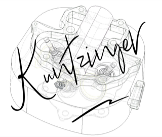

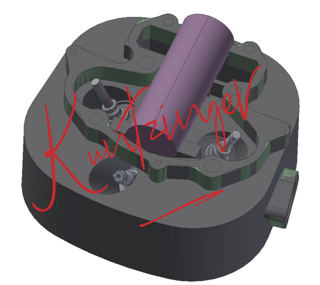

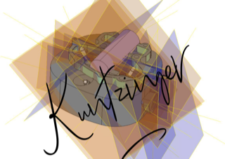

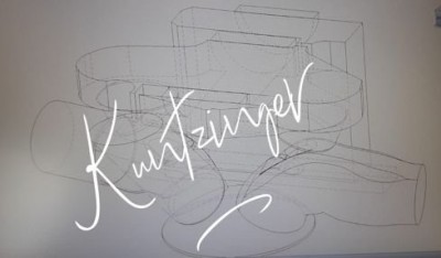

Flächenrückführung und beginnende fertigungstechnologische Neukonstruktion.......aber im Grunde
ist noch nicht viel für den "Außenstehenden" zu sehen.....sorry dafür.......
.......aber die Dinge entwickeln sich.......

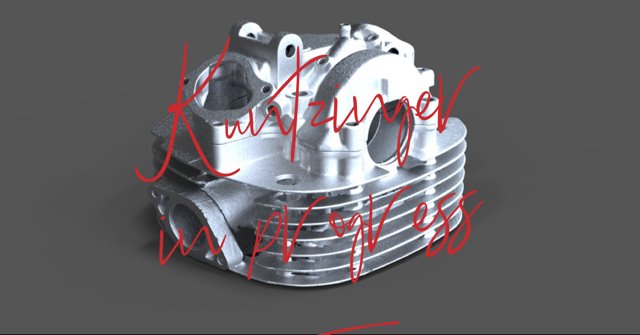

vielleicht sollte ich mir ne ordentliche Luftpumpe kaufen........
sven
Beiträge: 1402
Wohnort: Grafing bei München
Re: XT500 Zylinderkopf 3D / CAD / CNC / Neufertigung
Beitragvon sven » Sa Okt 19, 2019 18:38
Kühlrippen sind echt nicht so dein Ding, oder? ;D

Beitragvon hershey » Sa Okt 19, 2019 19:40
die obigen bilder zeigen ganz sicher noch keine fertigen cad-daten ;-)

bißchen mehr verrundet wäre schön... :D

Alles gut, Männer! Sorry, dass ich erst jetzt antworte. Kühlrippen sind im Moment nicht wirklich mein Problem, soweit alles richtig erkannt Sven.
Und Radien werden im Entwicklungsstadium bewußt nicht berücksichtigt. das führt nur zu Komplikationen bei Änderungen. Radien lege ich erst bei Auswahl der Fräser fest. Dann ergibt sich die Rundung auch ohne konstruiert wurden zu sein :-)
