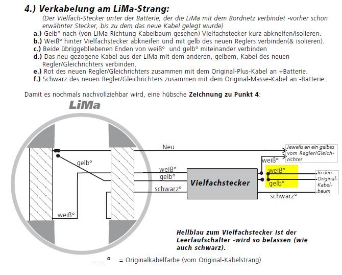

Was dann noch fehlt, ist das alte Wechselstromsystem dauerhaft mit dem Gleichstromsystem zu verbinden, und so ein gesamthaftes neues Gleichstromsystem wie an moderneren Enduros zu schaffen. Keine Reglerumschalterei mehr, der gesamte Bordstrom wird gleichgerichtet und versorgt immer Batterie UND Beleuchtung mit Gleichstrom (was eben den Betrieb eines LED-Scheinwerfers ermöglicht).
Beim alten wunderlichen Umlötsystem wurde dazu am Lima-Vielfachstecker das weiße (Gleichstrom) und gelbe (Wechselstrom) Kabel verbunden:

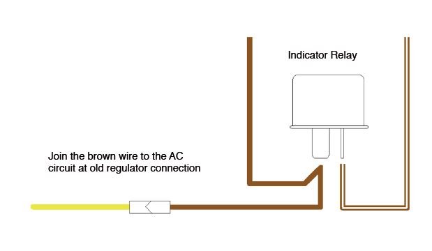

Rex verbindet hingegen den alten gelben Regleranschluss (Wechselstrom) zum Plus-Anschluss vom Blinkrelais (Gleichstrom):
Bei beiden Methoden wird die Funktion der Sicherung beibehalten, an derselben Stelle - direkt vor der Batterie.
