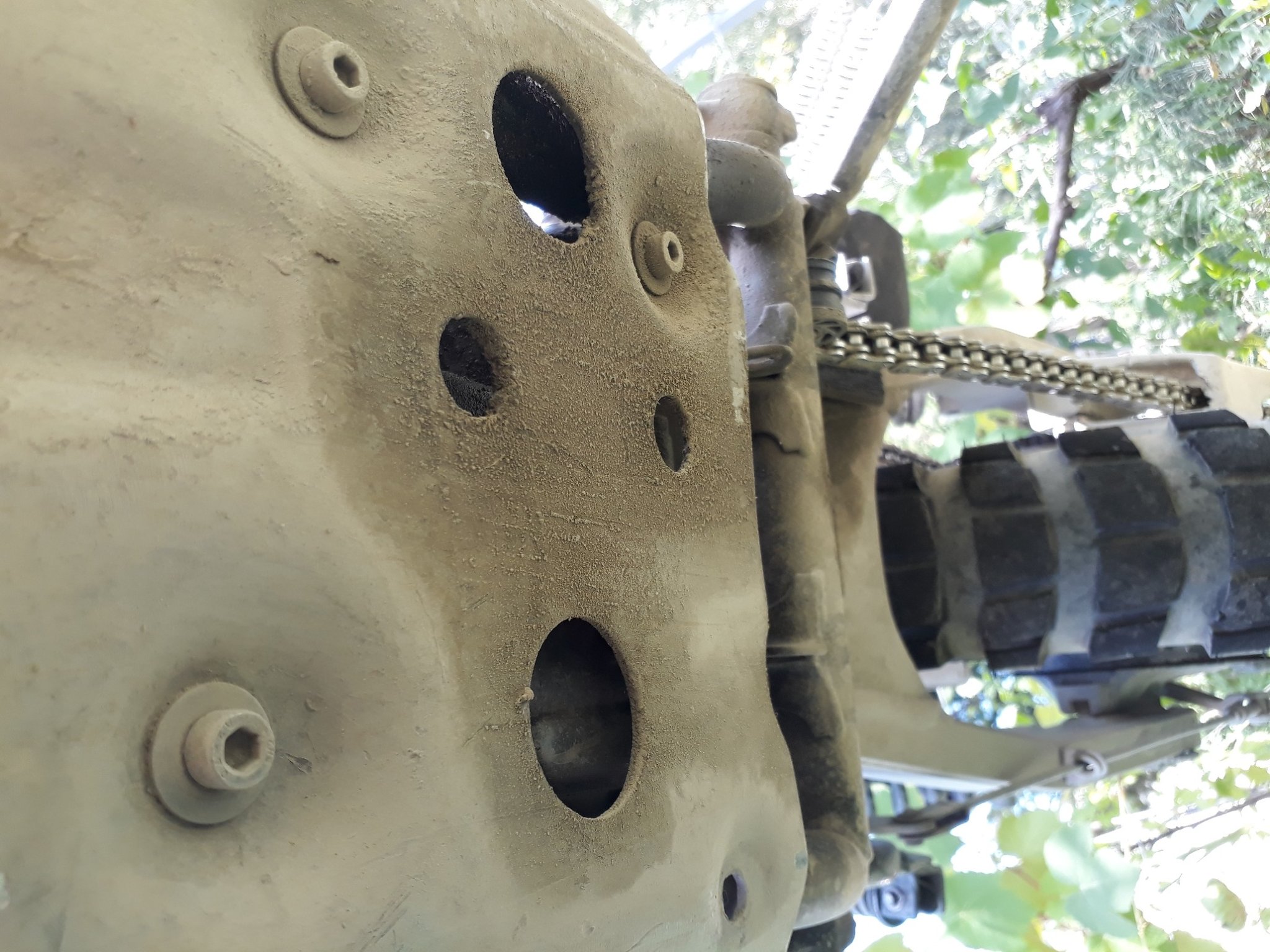

Hallo Mambu,
kann ich mal sehen wie deine Anbindung von Bremsgestänge zum Fußbremshebel aussieht? Ich bin gerade verwundert, dass das bei dir alles unterhalb der Schwinge ist. Dadurch müsste deine Bremsstange doch auf Druck (anstatt auf Zug) belastet sein (?).

Beitragvon Mambu » Mi Aug 14, 2019 16:00
@ Andreas: guckst Du... :wink:

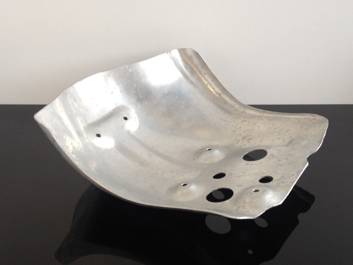

guck dir mal Bilder von Alumotorschutz an, da sind nur 5 Löcher drin. Auch die Teilelisten sprechen von nur 5 Schrauben.
Hallo Frank,
Also ich sehe hier schon das 6te Loch
Beiträge: 7208
Re: Befestigung Motorschutz
Beitragvon Frank M » Mi Aug 14, 2019 16:59
hmm
Beiträge: 2437
Beitragvon Ralle » Mi Aug 14, 2019 17:09
:eek: hab ich so noch nie gesehen!
In den Parts Lists von 77 und 78 stehen die 6 Schrauben übrigens auch drin
Beiträge: 2437
Beitragvon Ralle » Mi Aug 14, 2019 17:16
Wo hast du das Bild her Frank, ist das deins?
Hab ich so echt noch nie gesehen, selbst die späteren Motorschutzbleche aus Stahlblech hatten auch noch die 6 Löcher...
