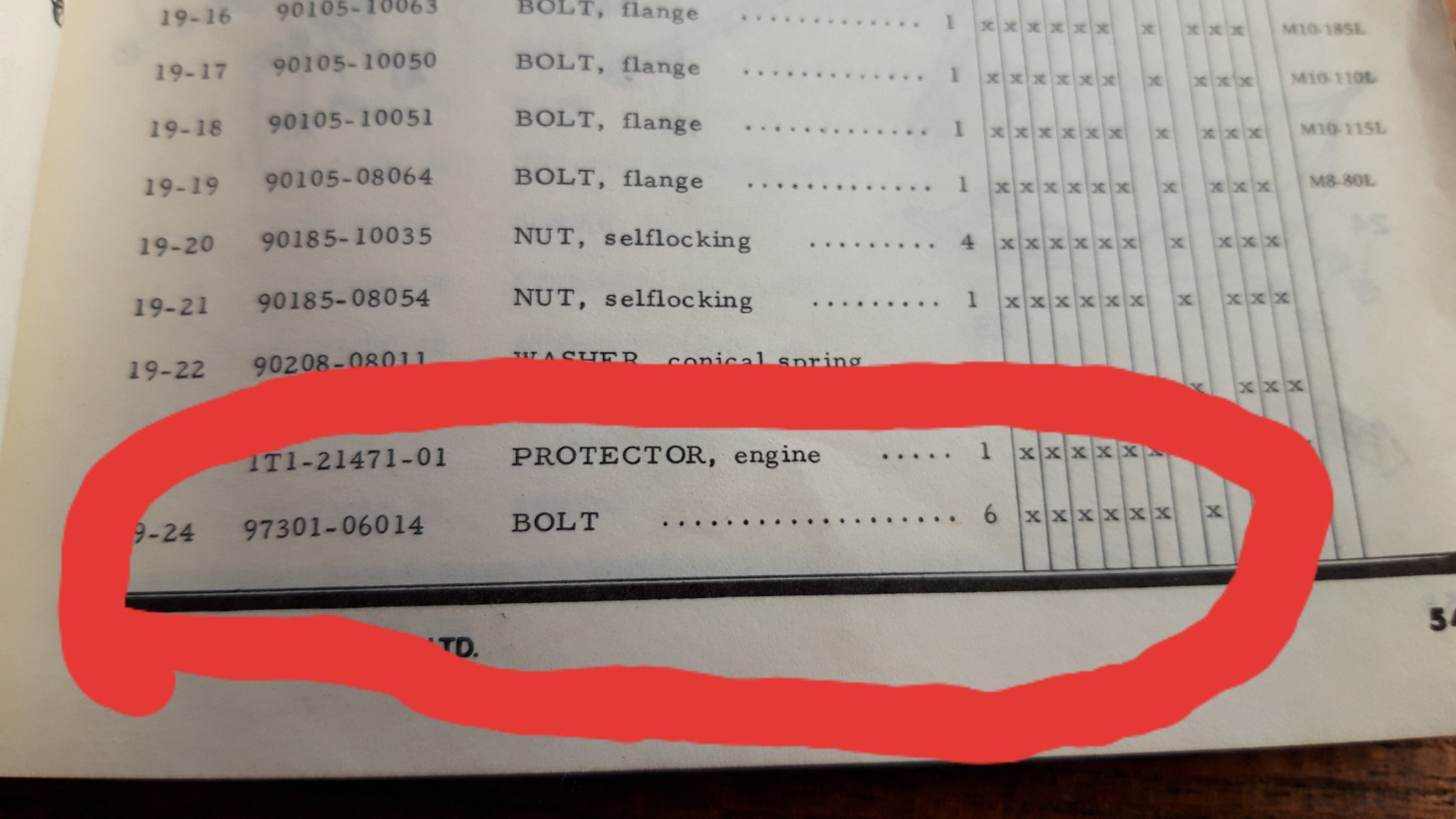

guck dir mal Bilder von Alumotorschutz an, da sind nur 5 Löcher drin. Auch die Teilelisten sprechen von nur 5 Schrauben.
Hallo Frank,
Also ich sehe hier schon das 6te Loch
Beiträge: 7188
Re: Befestigung Motorschutz
Beitragvon Frank M » Mi Aug 14, 2019 16:59
hmm
Beiträge: 2430
Beitragvon Ralle » Mi Aug 14, 2019 17:09
:eek: hab ich so noch nie gesehen!
In den Parts Lists von 77 und 78 stehen die 6 Schrauben übrigens auch drin
Beiträge: 2430
Beitragvon Ralle » Mi Aug 14, 2019 17:16
Wo hast du das Bild her Frank, ist das deins?
Hab ich so echt noch nie gesehen, selbst die späteren Motorschutzbleche aus Stahlblech hatten auch noch die 6 Löcher...
