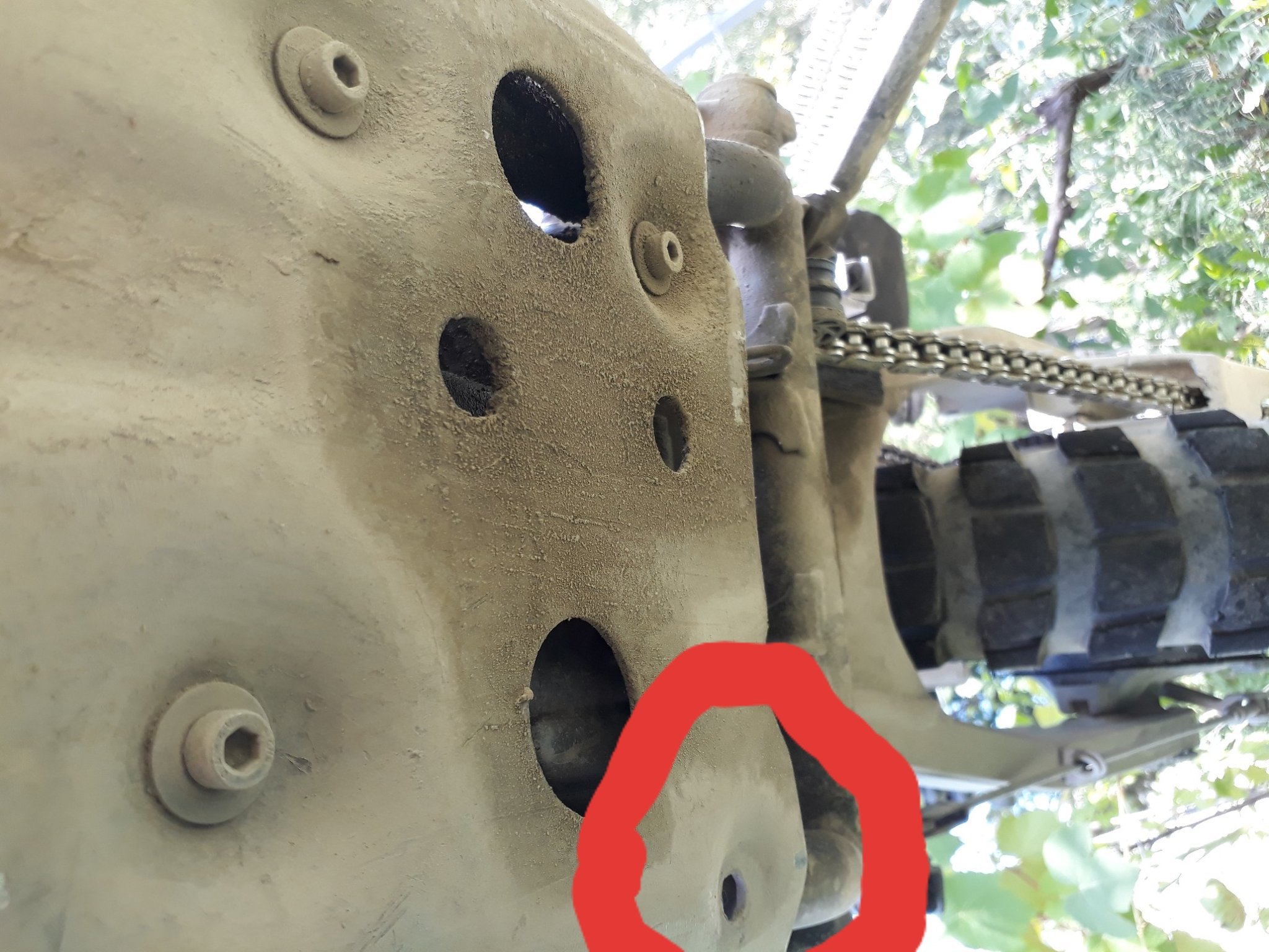

Beim Kauf war der Motorschutz lose dabei. Entrostet, lackiert möchte ich ihn jetzt anschrauben. Es gibt für 6 Löcher am Rahmen nur 5 Gewinde. Was ist mit diesem Loch ?

Hi,
soweit ich mich erinnern kann sind es bei meiner XT Baujahr 86 auch nur fünf Schrauben zur Befestigung.

Irgendwann nach 1980 hat Yamaha darauf verzichtet !
Könnte mir vorstellen, weil an der Stelle des Öfteren die Rahmen gebrochen sind , sie da durch eine Bohrung nicht zusätzlich den Rahmen Schwächen wollten !
Vermutung ! ! !
Auf jeden Fall normal das da bei manchen Rahmen kein Haltepunkt für den Motorschutz ist !
Ist Bj 1979
Mein Gedanke war, dass da evtl. irgendeine Schelle an den Rahmen gehört. Halten tut der Schutz ja problemlos. Könnte nur sein, dass er durch die Vibrationen am Rahmen scheppert

guck dir mal Bilder von Alumotorschutz an, da sind nur 5 Löcher drin. Auch die Teilelisten sprechen von nur 5 Schrauben.
...bei meinem Alumotorschutz sind auch sechs Bohrungen... :wink:
...hab allerdings noch nie nen Rahmen mit sechs Gewinden gesehen...

Bestätige: 6 Löcher im Schutz, 5 Anschraubpunkte am Rahmen!

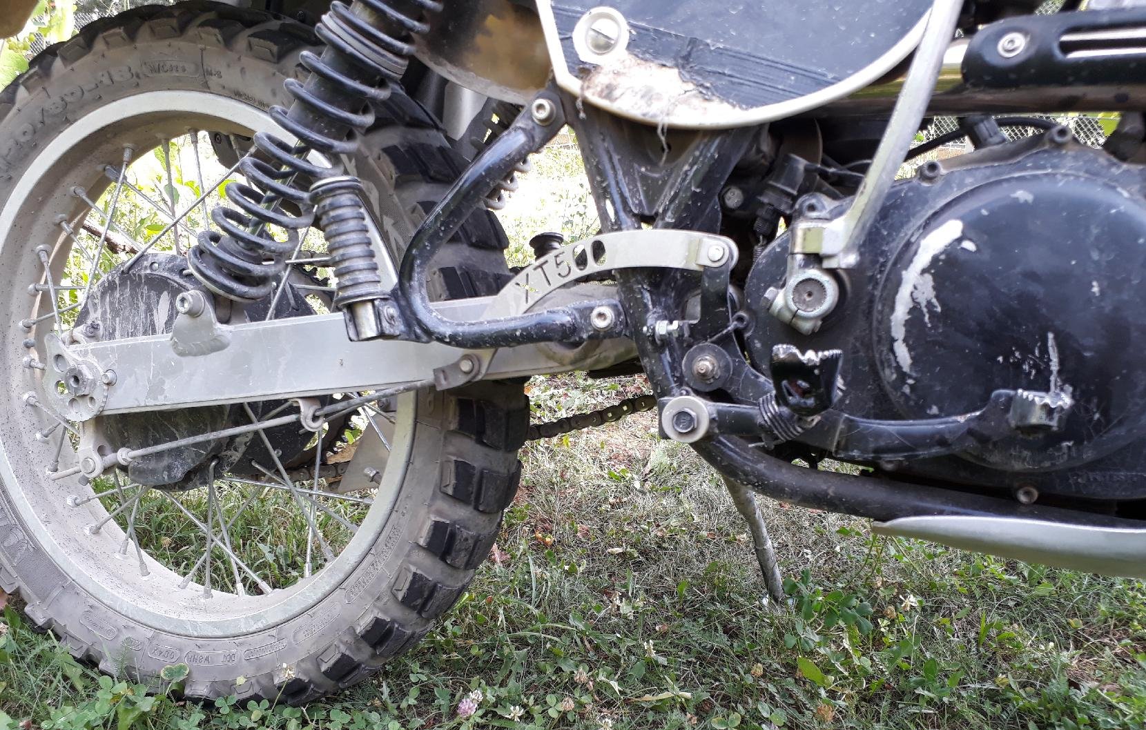

Hallo Mambu,
kann ich mal sehen wie deine Anbindung von Bremsgestänge zum Fußbremshebel aussieht? Ich bin gerade verwundert, dass das bei dir alles unterhalb der Schwinge ist. Dadurch müsste deine Bremsstange doch auf Druck (anstatt auf Zug) belastet sein (?).

Die Modellen 77er und 78er die ausgestattet waren mit der Aluschutz haben am Rahmen die extra verschraubung Rechts hinten !

@ Andreas: guckst Du... :wink:

Genau so ist es Djinow :wink: , die 6te Schraube hatten nur die 77er und 78er, ab 79 dann nur noch 5 Befestigungsschrauben.
Hallo Frank,
Also ich sehe hier schon das 6te Loch

hmm

:eek: hab ich so noch nie gesehen!
In den Parts Lists von 77 und 78 stehen die 6 Schrauben übrigens auch drin

Wo hast du das Bild her Frank, ist das deins?
Hab ich so echt noch nie gesehen, selbst die späteren Motorschutzbleche aus Stahlblech hatten auch noch die 6 Löcher...
