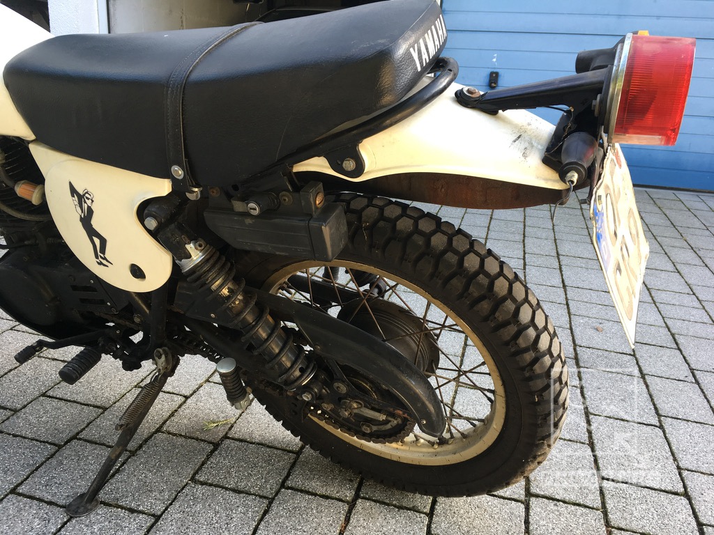

Die Seitendeckel unterscheiden sich nicht nur an dem vorderen Halter , sondern in ihrer Form von außen insgesamt !
Sonst hätte ich ja nicht gesehen das du alte Seitendeckel bis 79 an einem Rahmen ab 80 dran hast !
Du wolltest wissen was falsch ist an deiner XT bzw. nicht zum Baujahr passt !

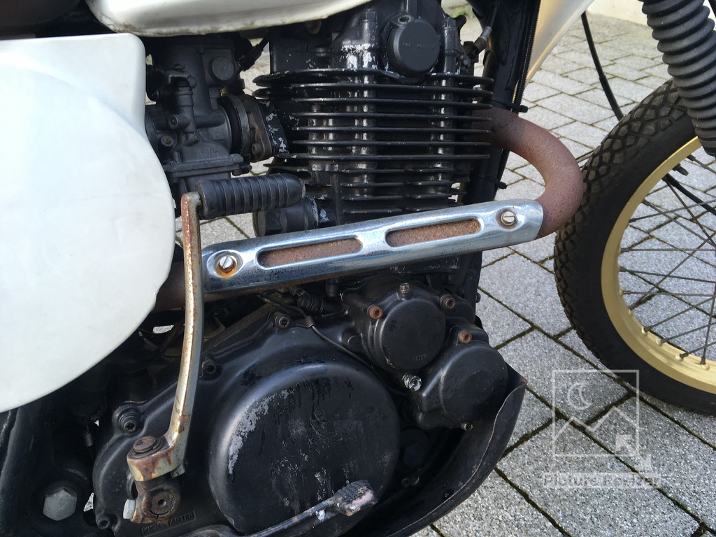

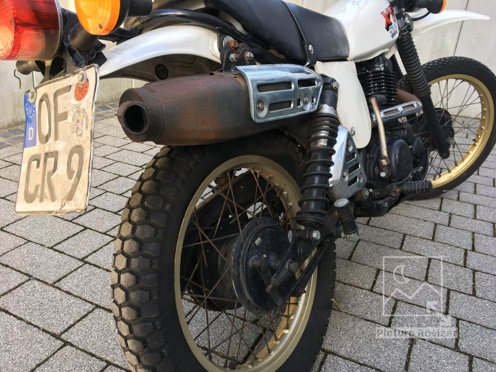

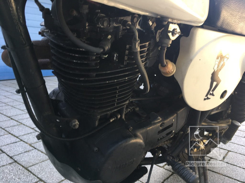

Klar Hardy, genau das möchte ich .
Um es euch einfacher zu machen anbei noch ein paar Datailfotos
