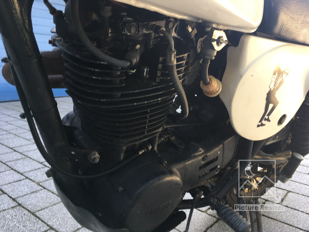

Die Seitendeckel unterscheiden sich nicht nur an dem vorderen Halter , sondern in ihrer Form von außen insgesamt !
Sonst hätte ich ja nicht gesehen das du alte Seitendeckel bis 79 an einem Rahmen ab 80 dran hast !
Du wolltest wissen was falsch ist an deiner XT bzw. nicht zum Baujahr passt !

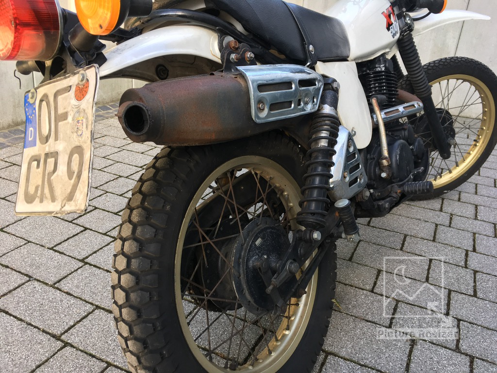

Klar Hardy, genau das möchte ich .
Um es euch einfacher zu machen anbei noch ein paar Datailfotos ;)

die '80er Felgenringe sind gülden eloxiert, die Naben lackiert. Wenn die Felgenringe nicht hoffnungslos vermackt, gerissen, korrodiert oder krumm sind würde ich sie mit ggf. neuen Speichen weiterverwenden. Es sei denn du strebst eine Zustand 1 Restauration an.
