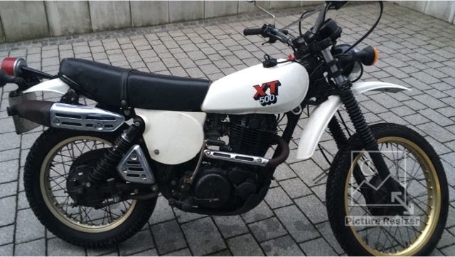

Anbei mal ein Foto von der Maschine. Wäre schön wenn ihr in Bezug auf Orginalität und Sachen die euch auffallen was sagen könnt .

schönes Bike.Gute Basis. So wie die aussieht brauchste eher nicht viel restaurieren. Glückwunsch.

Naja, sieht auf dem Foto besser aus als sie ist.
Der Verkäufer meinte das die wohl schon ca 10 Jahre stand. Bin mir auch fast sicher das der Tank nicht der passende zu Modelljahr ist .

Moin, der Tank wurde mit Sicherheit mal weiß lackiert. Der 80er Tank, ist der erste Alutank bei den deutschen XT´s und hat m.M.n. mit das schönste Design (James Bond XT). Die Seitendeckel gehören dann schwarz, die Auspuffbleche sind vermutlich von einer "S" (Sondermodell) und sind ebenfalls beim 80er Modell in schwarz. Sonst scheint ja alles da zu sein. Es fehlt noch der originale Kennzeichenträger. Und der Kotflügel vorn sieht aus, wie einer der vor 80iger Modelle, kann mich aber auch täuschen.
Gute Basis, schönes Bike.
Viel Spaß!

Kannst du mir mal ein Bild zeigen wie der Kennzeichenttäger aussehen sollte

Ich Check auch nicht für was warum durch die Felgen ein Gewinde mit einer Mutter zu sehen ist ?

Das Gewinde mit der Mutter ist ein Reifenspanner, der die Decke in die Felge ziehen sollte und somit ein Verrutschen bei Traktion verhindert. Das macht am Hinterrad Sinn, vorn für den "Ottonormalfaherer" eher überflüssig. Daher lassen viele XT-Fahrer die Reifenspanner weg, erleichtert dann auch den Reifenwechsel...

hier ein Bild vom Kennzeichenhalter (Kuchenblech)..
http://www.ebay.de/itm/Kennzeichenhalte ... 2593227306
wird mittels Federblech befestigt und hat ein Katzenauge drauf. Ist Geschmackssache. Viele XT-Fahrer haben das abgeändert. Ich finde es gut und durch das Federblech sehr robust gelöst.

Seitendeckel und Frontfender sind vom Modell bis 79 und die Drehzahlmesserwelle ist abenteuerlich verlegt und viel zu lang glaube ich !

Bin mir auch mit dem Rücklicht und der Blinkerhalterung nicht so schlüssig ob das passt.

Rücklicht und Blinker passt zum Baujahr !
Ab 86 wurde das Rücklicht Eckig und die Blinker vor versetzt !

Danke für die Info Hardy, woran besteht der Unterschied zwischen den Seitendeckel vor 79 mit meinem . Kann da keinen Unterschied festellen. Klar die Farbe ist anders.
Nicht weis sonder schwarz und der Kreis Anthrazit-Farben .......
Gibt es für den kickstarter Buchsen ? Gelenk ist schon ganz schön ausgenudelt.
Ach ja, bei welchen Onlineshop kann man gute Ersatzteile bestellen ?

Seitendeckel ab 80:
https://www.ebay.de/itm/Yamaha-XT500-80 ... Sw3sRaV3Cq
Seitendeckel bis 79:
https://www.ebay.de/itm/XT500-TT500-Rep ... SwXsFaV0v8
Erkennst du den Unterschied ?
Du hast am Rahmen einen Pilz nenne ich es mal wo die Seitendeckel auf einen Gummi geklemmt werden
Die alten Seitendeckel werden einfach über einen Metallstift(ohne Pilzkopf) am Rahmen mit einer Ringöse am Seitendeckel einghängt!
Die alten Seitendeckel haben den Gummi dann im Seitendeckel in dem vorderen Halter(Öse)
Du müsstest theoretisch eine Ringöse am Seitendeckel haben die sich schwer oder gar nicht über deinen Pilz mit Gummi stülpen bzw einhängen lässt !?
Schau dir die Bilder an , dann sie siehst du die unterschiedlichen Seitendeckelformen und die Unterschiedlichen vorderen Halter mit der offenen und geschlossenen Einhängeöse( oder wie man das nennt)

Habe den Unterschied am vorderen Halter erkannt . Wer das aber von vorn unterscheiden kann hat echt Adleraugen ;)
