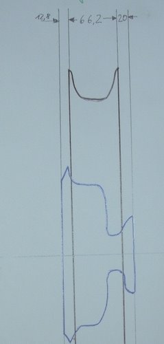

Radnabe vorne von XT 500
Felge 18" x 1,85"
Speichen links (die kurzen) vom Hinterrad.
Speichen rechts (die langen) sind sie kurken vom Vorderrad. Nur dass die eben noch ein bisschen zu lang sind. Ich denke, dass Vorderradspeichen des 19"-Vorderrads der SR besser passen würden, nur habe ich keine !

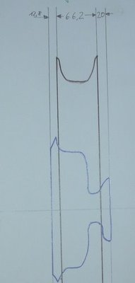

was da bei deinem 18 Zoll Vorderrad versucht wurde, ist eine Hinterradfelge auf eine Vorderradnabe zu speichen.
Das geht aber so nicht, weil die XT eine sogenannte Halbnabe hat.
D.h. die Nabe ist auf der einen Seite wesentlich kleiner als auf der anderen Seite. Bremstrommelbedingt!
Ich wollte das auch machen, aber dafür braucht man eine 18 Zoll Felge von einem Halbnabenrad! Ich habe nun soetwas bekommen aber es noch nicht eingespeicht. Das muß ich wohl auch machen lassen, weil natürlich weder die hinteren noch die vorderen Speichen passen.
Hätte man eine Scheibenbremsennabe genommen, hätte es geklappt.

Hallo Tom,
Hinterradfelge auf Vorderradnabe mit vorhandene Speichen funktionniert, auch wenn es mechanisch total irrsinnig ist, siehe da:
http://site.nico.free.fr/xtmotosactuell ... n.htm#2006
In meinem Fall handelt es sich jedoch um die 18"-Felge einer Halbnabenrad.
Der Bohrwinkel passt recht gut, nur die Speichenlänge der langen Speichen nicht. Die sind 5-Fach gekreuzt !!! (siehe Bild im oberen Post).
20 mm weniger wäre in Ordnung, daher bin ich auf die SR-Speichen gekommen.

Nun bin ich aber gerade dabei, ein TT-Vorderrad (kleine Trommel mit ggü. der XT-Nabe anderen Abmessungen in Nabenachse und 1.60er Felge) zusammenzubauen und habe keine originale Referenz, an der ich die passenden Masse abmessen könnte.
An einem vorhandenen TT-Vorderrad unbekannter Historie konnte ich 30mm auf der rechten Seite ermitteln.
Auf der rechten Seite liegend lässt sich die Nabe wunderbar auf einem Tisch drehen, um die Speichen rundherum einzufädeln und vorzuspannen, bevor das Ganze in den Zentrierständer kommt.
Kann mir jemand das originale Maß zum mittigen Einspeichen auf der Tachoseite (analog der 22mm bei der XT) nennen ???
