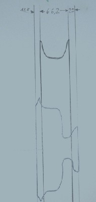

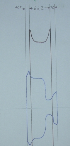

so, ich hab's wiedergefunden
Beitragvon motorang » Fr Jan 05, 2007 4:38
Wau ! :top:
Gefällt mir.

wow, das ist ja super! Respekt :)
Hast Du auch noch so eine prima Zeichnung für das Hinterrad?

na ja, künstlerisch nicht so wirklich anspruchsvoll - als Hirnkrücke reicht die Skizze aber allemal.
Für das Hinterrad habe ich leider keine Maße. Das ergibt sich aber auch beim gleichmäßigen Anziehen und ist nicht wirklich sooo wichtig.
