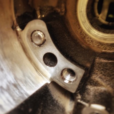

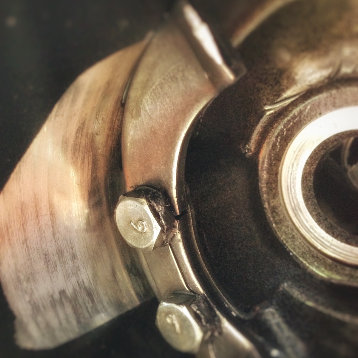

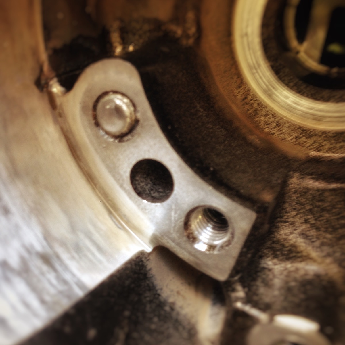

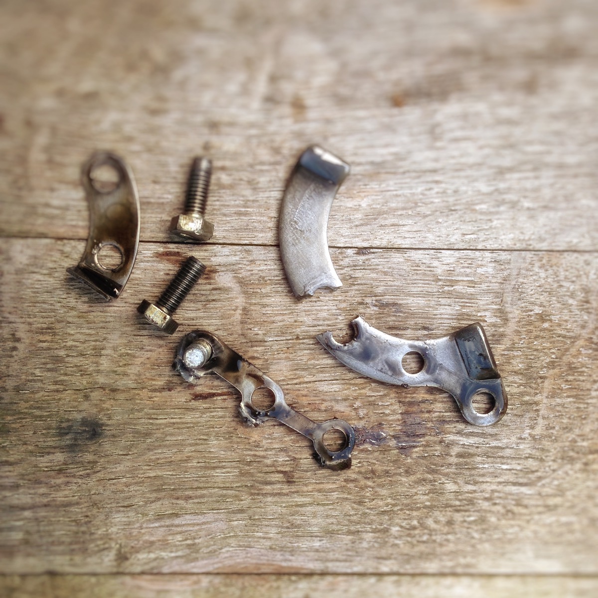

Re: Kickstarter-Paradoxon
Leichtes Rattern hatte ich diesen Sommer auch. Hatte messerscharf darauf geschlossen, das es sich um ein gerade abbrechendes Ausklinkblech handelt. Bin dann besser mit der KTM gefahren und habe Teile bestellt. Es war genau so - die obere Schraube hat gerade noch das Blechende gehalten. Beim wieder Reinschrauben derselben ist das Miststück bündig abgerissen. War wohl schon faul. Eine ganz blöde Stelle zum Rausbohren...
Respekt @woddel für die eindeutigen Bilder. Werde mit jetzt gut geschultem Auge in der Winterpause der Sache einmal nachgehen.

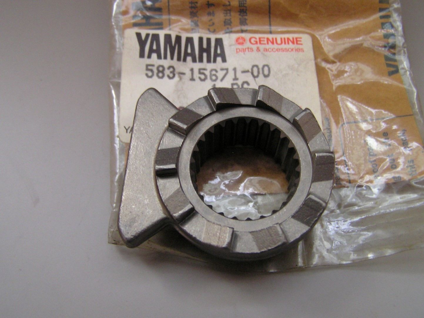

Hi, ich hatte dieses Problem auch mal an meiner 81er. Am Ende des Kickwegs wurde nicht der Freilauf betätigt. Bei mir war das Ausklinkblech in Ordnung aber eine der beiden Nasen des Sperrklinkenrads war abgebrochen und lag in der Ölwanne.
Ich zitiere mal von XToms Seite:
"1.8. Sperrklinkenrad
Irgendwann gabe es eine Änderung bei dem Sperrklinkenrad auf der Kickstarterwelle. Die eine Nase ist oft abgebrochen (siehe Foto) deshalb hat YAMAHA die beiden Nasen oben verbunden (kein Foto)."
Die neuen Sperrklinkenräder, die man aktuell noch neu kaufen kann sind stabiler, dort ist zwischen den beiden Nasen jetzt volles Material.

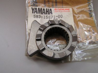

- Beiträge: 2408
Hi Dirk,
ja genau, die Möglichkeit besteht auch...Yamaha hat das Sperrklinkenrad so geändert: dadurch waren die Nasen viel stabiler, da die Teile Nr. gleich geblieben ist, lässt sich auch nicht genau rausfinden ab wann die Umstellung war, ich meine aber ab Bj.1986.

ich liebe es wenn Ralle das Originalteil im Yamahatütchen postet. Herrlich
