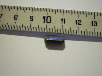

Ich habe mir vor ein paar Wochen eine XT 500 zugelegt, die ich über den Winter ein wenig herrichten wollte.
Heute beim Oelablassen und dem reinigen der Oelwanne, das böse erwachen. Ein Zahn von einem Zahnrad kam mir entgegen, der meiner Meinung definitiv dort nicht hingehört.
Das Teil ist 12mm breit, hinten 5mm auf 2mm konisch zulaufend und kommt vermutlich aus dem Getriebe.

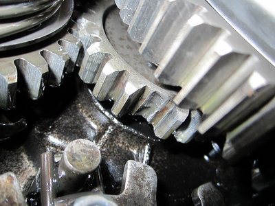

Re: Zahnradteil in der Oelwanne
Hallo Mambu,
hier zwei Fotos, hoffe man kann etwas erkennen.
Grüße Martin
Grüße Martin
- Beiträge: 2394
Hallo Martin,
Ich glaube du hast Glück gehabt, vom Getriebe dürfte es nicht kommen, die Zahnräder sind da alle etwas breiter 12,90-14,5mm, somit brauchst du nicht das Gehäuse trennen. Ich würde sagen, das ist ein Stück vom Kickstarterzwischenrad, wahrscheinlich ist das Ausklinkblech mal abgebrochen und hat den Schaden verursacht.Ich würde mal den Kupplungsdeckel abschrauben und nachsehen.

- Beiträge: 4
- Registriert: Fr Sep 30, 2016 21:07
Hallo Ralle,
deine Einschätzung hat genau ins Schwarze getroffen... Muß mich jetzt noch bis zu dem Teil vorarbeiten und austauschen.
