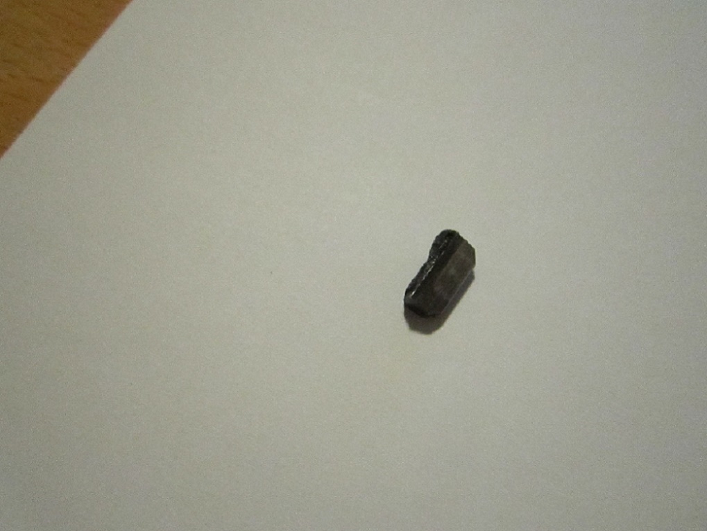

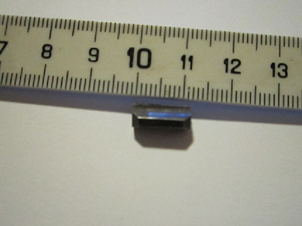

Hallo Mambu,
hier zwei Fotos, hoffe man kann etwas erkennen.

Ich glaube du hast Glück gehabt, vom Getriebe dürfte es nicht kommen, die Zahnräder sind da alle etwas breiter 12,90-14,5mm, somit brauchst du nicht das Gehäuse trennen. Ich würde sagen, das ist ein Stück vom Kickstarterzwischenrad, wahrscheinlich ist das Ausklinkblech mal abgebrochen und hat den Schaden verursacht.Ich würde mal den Kupplungsdeckel abschrauben und nachsehen.

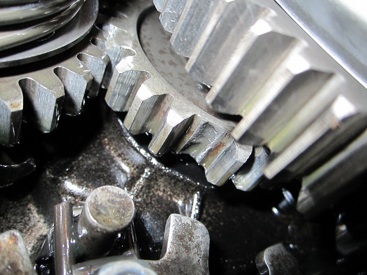

deine Einschätzung hat genau ins Schwarze getroffen... Muß mich jetzt noch bis zu dem Teil vorarbeiten und austauschen.
