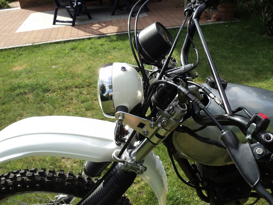

Vielen Dank für die Bilder das ist sehr hilfreich !!!
Jetzt weiß ich auch welchen Bremshebel ich nehme. (Alu)
Ich vermute du hast Recht und der vermeintliche TT - Lenker an dem ich mich orientiert habe, war schon nicht mehr der Originale.
- Nachdem was sonst schoon alles an dem Bike "verbastelt" war.
Es wird definitif ein flacherer verbaut.
Aber erst wenn ich die Baustelle mal beendet habe.
Sprich wenn der TÜV seinen Segen gegeben hat.

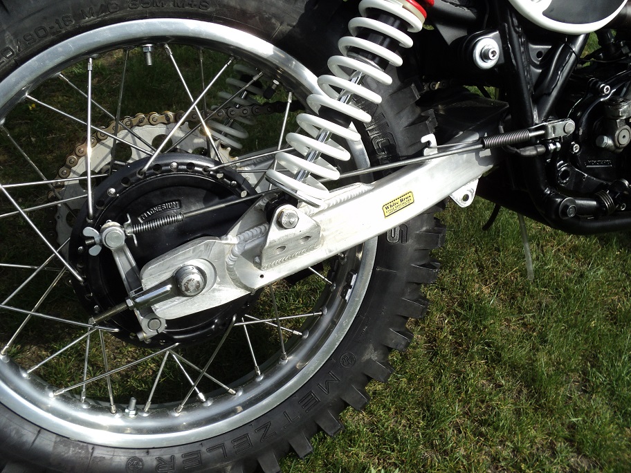

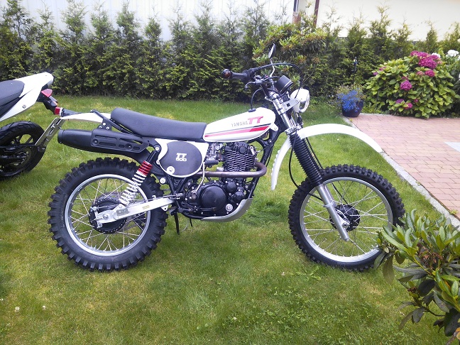

So die Hinterradbremse ist nun endlich mal fertig.
Passt sehr gut.
Die Bremsstange ist von der IT 400 aber nahezu identisch, die Feder ist baugleich.
Der Bremslichtschalter funktioniert hervorragend.

Der Motor ist auch schon ein paarmal ganz kurz gelaufen, aber es kommt immer noch kein Öl aus dem Entlüfterschraubenloch des Ölfilterdeckels.
Nach stundenlanger Lektüre von Buchelli etc. werde ich nun wohl das Kugelventil prüfen müssen.
Das Entlüften / Befüllen und durchkicken (Beölungszauber) habe ich sehr genau nach den Empfehlungen durchgeführt.
Ich hoffe ich bekomme das bald mal in den Griff - sie steht ja nun startklar im Schuppen.

- Beiträge: 3287
Re: Restauration tt 500g 1980
Servus,
ich hatte mal bei den DC Deckeln innen Kunststoffkabelschellen angeklebt - also solche wie man
sie bei Kunststoffrohrinstallationen am Haus verwendet . Im Baumarkt
findet man hierzu genügend Größen. Über den Rahmenhalter kann man auch noch ein Stück
Benzinschlauch zimmern, dann hält das...
Bzgl. Öl.
Wenn ich Beölungszauber lese, hast Du vermutlich die Rei´sche Prozedur schon durchgeführt?
Hast Du auch:
den vom Rahmenölsieb kommenden Schlauch am Motor abgenommen und den dahinterliegenden Kanal
mit Öl befüllt? (Mopped auf die rechte Seite legen!).

Hallo Caferacer,
guter Tip mit den Rohrschellen .
Danke dafür. Ich werde auch einen Halter ankleben. Der Deckel schlackert mir zuviel.
Das Befüllen in das Loch am Ritzel habe ich gemacht, aber nicht mit schräggestelltem Bike. Das hole ich nochmal nach. Kann denn, so wie ich es mir denke, ein ggf. verklebtes
Kugelventil möglich sein?
Kai

Hi,
hatte gerade selbiges Problem nach Motorkomplettzerlegung mit Ölpmpenüberarbeitung. Alles lief perfekt nur wollte kein Öl kommen.
Alle Bohrungen und Zylinderkopf wieder und wieder mit Öl aus der Spritze befüllt, aber es kam keines aus der Entlüftungsbohrung.
Dann die XT komplett auf die Kupplungsseite gelegt, Ölleitung überm Ritzel abgebaut (es kam sogar jede Menge Öl heraus) und wieder zugeschraubt.
Aufgestellt, Angekickt und es sprudelte perfekt.
Es muss also einen Kanal oder ähnliches geben, der auf normalem Weg die Luft nicht raus lässt. Wobei dieses der XX-Motor zur Wiederbelebung war und schwöre dieses Problem bisher nicht gehabt zu haben.
Viel Glück

Danke JOXT das hilft mir sehr!!
Ich werde das Moped also auch komplett auf die Seite legen bzw. hängen.
Ich werde euch berichten wie es lief.
Kai

Komplett auf die Seite musst Du es nicht legen, es reicht, wenn Du sie mäßig nach rechts neigst, und die Ölzuleitung am Motor abschraubst, bis frisches(!) Öl kommt. Dann noch den Kanal im Motor auffüllen, dann klappt das. Ursache ist, dass die Ölpumpe die Luft in der Zuleitung nicht wegfördern kann.

Danke Hans,
jetzt ist mir auch klar woran es (hoffentlich) liegt.
Habe dort nur ein wenig Öl im normalen aufrechten Stand des Mopeds eingefüllt.
Bis es wieder heraus lief.
Am Freitag werde ich die Entlüftung dann wie von Dir (Euch) beschrieben machen.
Ich werde dann berichten.
Kai

So Leute,
ich kann verkünden, dass sie läuft, und die Bauarbeiten erstmal abgeschlossen sind.
Der TÜV wird dann sagen was noch gemacht werden muß.
Zumindest ist sie 100% fertig und startklar.
Das Öl sprudelt aus der Entlüfteröfnung am Ölfilter und auch oben am Kopf wenn ich dort die Leitung lockere.
Vielen Dank für die Tipps, das "auf die Seite legen" und neben dem Ritzel Öl einfüllen, während man den Kickstarter durchdreht war goldrichtig, sie "schluckte" nach 3-4 Umdrehungen das Öl weg und danach drückte es aus der Entlüfteröfnung des Filters.
Die erste Testfahrt im Garten war kurz, weil sie ohne Choke aus ging.
Habe dann die Hauptdüse auf 240 geändert und das Standgas justiert.
So läuft sie erstmal ganz gut.
Zumindest was die ersten Fahrten ein paarmal die Straße rauf und runter zeigen.
Super Sound mit dem Original - Auspuff.
Kai
