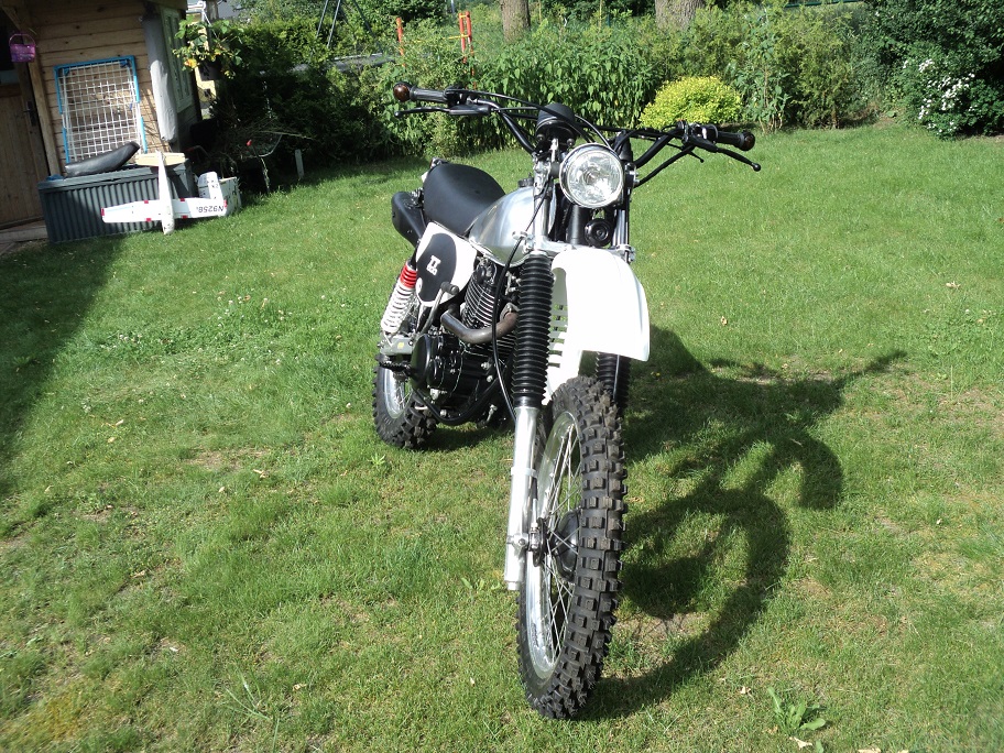

So die Hinterradbremse ist nun endlich mal fertig.
Passt sehr gut.
Die Bremsstange ist von der IT 400 aber nahezu identisch, die Feder ist baugleich.
Der Bremslichtschalter funktioniert hervorragend.
Nachdem sich wieder einige Steckverbindungen in der Lampe gelöst hatten und Jonni nochmals die Elektrik durchgechekt hatte, läuft nun alles!!
Vielen Dank nochmals an dieser Stelle.
Auch das neue Blinkerrelais war von mir falsch angeschlossen und die Rücklichtbirne nicht eingesetzt.
Ich habe festgestellt, dass Elektrik überhaupt nicht mein Ding ist.!!!
Die TY - Lampenhalter mußten erstmal gegen Universale getauscht werden.
Das Lampengehäuse schlägt sonst beim Linkseinschlag gegen das Lenksäulenschloss.
Zur Zeit fertige ich ein neues Typenschild an.
Ich habe von Yamaha Deutschland den Tip bekommen ein Blankoschild bei
Katrin Böhner
Abziehbilder + Typenschilder
Hennenbühlstraße 14
D-85051 Ingolstadt
Deutschland
+49-841-9815955
katrin@wasserabziehbilder.de
http://www.wasserabziehbilder.de
zu bestellen. Sehr guter Tip.
Ich habe nun ein Blanko Typenschild aber mit "YAMAHA MOTOR CO. LTD. HAMAKITA-SHI"
bekommen.
Ich habe nicht herausbekommen ob die TT in IWATA oder HAMAKITA produziert wurde.
Ist dem TÜV aber hoffentlich egal.
Die Replika Seitendeckel von DC Plastics haben nicht die Klammern innen, welche die Position fixieren.
Gefällt mir noch nicht so, das die Seitendeckel so vorne etwas herunterhängen und nicht parallel zur Sitzbankkante bleiben.
Der Motor ist auch schon ein paarmal ganz kurz gelaufen, aber es kommt immer noch kein Öl aus dem Entlüfterschraubenloch des Ölfilterdeckels.
Nach stundenlanger Lektüre von Buchelli etc. werde ich nun wohl das Kugelventil prüfen müssen.
Das Entlüften / Befüllen und durchkicken (Beölungszauber) habe ich sehr genau nach den Empfehlungen durchgeführt.
Ich hoffe ich bekomme das bald mal in den Griff - sie steht ja nun startklar im Schuppen.
Bis die Tage
Kai

- Beiträge: 129
Re: Restauration tt 500g 1980
So Leute,
ich kann verkünden, dass sie läuft, und die Bauarbeiten erstmal abgeschlossen sind.
Der TÜV wird dann sagen was noch gemacht werden muß.
Zumindest ist sie 100% fertig und startklar.
Das Öl sprudelt aus der Entlüfteröfnung am Ölfilter und auch oben am Kopf wenn ich dort die Leitung lockere.
Vielen Dank für die Tipps, das "auf die Seite legen" und neben dem Ritzel Öl einfüllen, während man den Kickstarter durchdreht war goldrichtig, sie "schluckte" nach 3-4 Umdrehungen das Öl weg und danach drückte es aus der Entlüfteröfnung des Filters.
Die erste Testfahrt im Garten war kurz, weil sie ohne Choke aus ging.
Habe dann die Hauptdüse auf 240 geändert und das Standgas justiert.
So läuft sie erstmal ganz gut.
Zumindest was die ersten Fahrten ein paarmal die Straße rauf und runter zeigen.
Super Sound mit dem Original - Auspuff.
Kai
