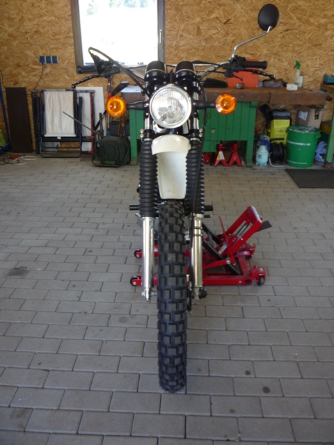

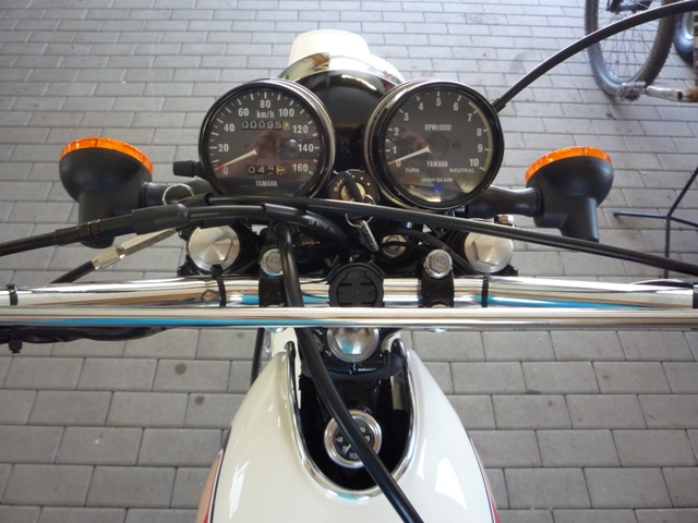

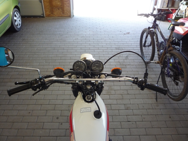

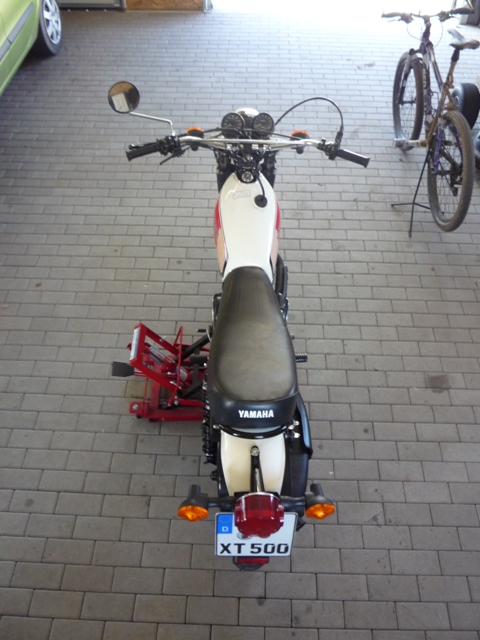

Hier mal die Bilder, also 2 cm sind es nicht.
Ich habe vor der Aufnahme der Bilder von vorne die Räder gefluchtet.
- Beiträge: 7090
Re: Vorderrad steht nicht mittig.
der Lenker ist nicht gerade. Auf dem zweiten Bild sieht man schon auf der kurzen Strecke zwischen den Schraubenköpfen der Lenkerklemmung einen Unterschied.
Wenn du den Lenker abbaust und und auf eine gerade Platte legst sieht man den Verzug eindeutiger. Kauf dir 'nen Alulenker...
