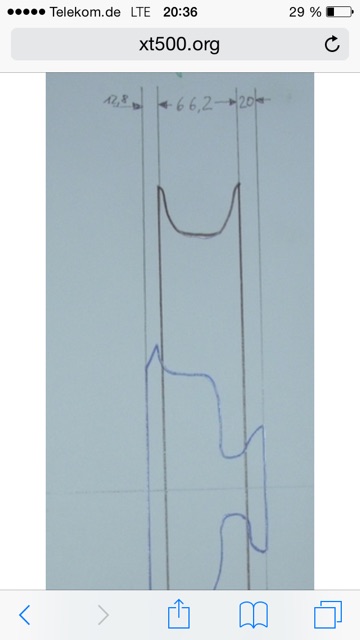

Habe schon den Tipp bekommen dass der Felgenring beim Einspeichen falsch herum montiert sein könnte. Auf welcher Seite soll denn die Beschriftung darauf sein? Hatte das Rad beim Zentrieren, eigentlich passt das auch alles.
Über die Suche habe ich auch eine Zeichnung mit Maßen gefunden, hier passt eigentlich auch alles.
Daher nochmal die Frage bevor ich wieder ausspreiche ob jemand eine Idee hat oder ob es vielleicht sogar Original so war.

Gabelstandrohr krumm, oder vielleicht fehlt doch noch eine Distanz, ich seh nix?
Wenn die Maße nach einer Zeichnung eigentlich passen kann's daran ja nicht liegen...

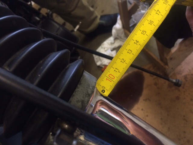

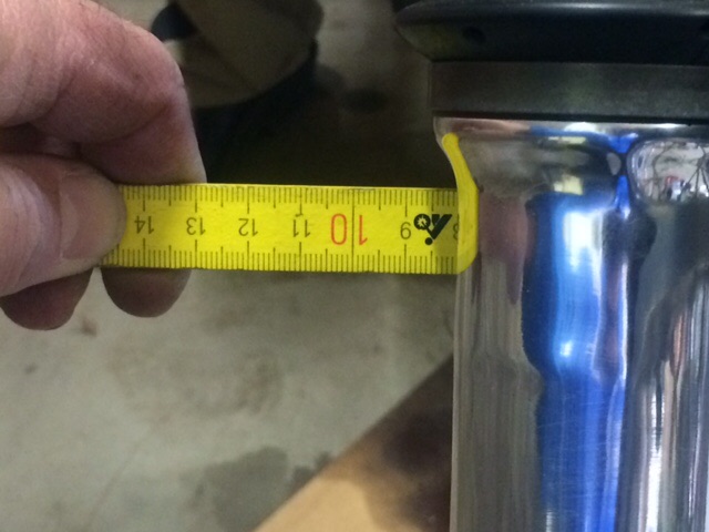

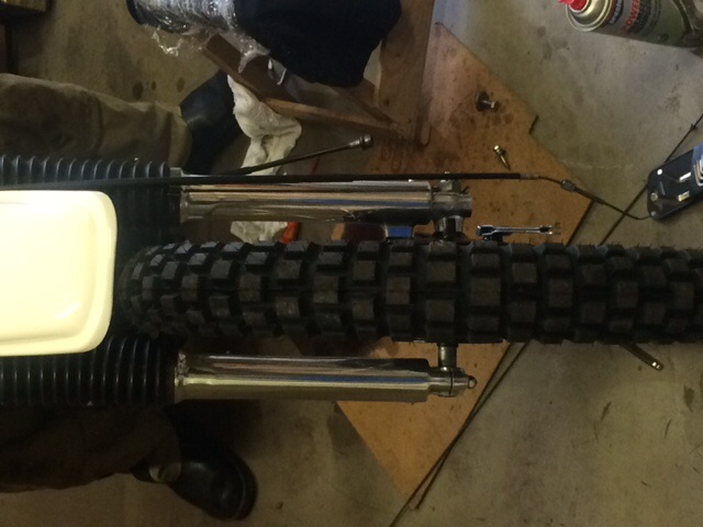

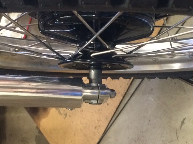

Re: Vorderrad steht nicht mittig.
Hier mal ein paar Bilder.
Haben testweise die Achse mal weiter nach links durchgesteckt, wie auf dem Bild zu sehen. Gebracht hat es aber auch nicht wirklich etwas.
Wenn die Maße auf der Zeichnung Stimmen sollte eigentlich ja richtig zentriert, gespeicht sein, oder?

normalerweise wird die Achse erstmal im linken Tauchrohr festgeschraubt, dabei zieht sie alle Raddistanzen zusammen und das Rad ist in der Gabel ausgerichtet. Anschließend die Klemmung rechts anziehen, ohne das rechte Gabelfederbein nach innen oder außen zu drücken.Haben testweise die Achse mal weiter nach links durchgesteckt, wie auf dem Bild zu sehen. Gebracht hat es aber auch nicht wirklich etwas.
Wenn dein Tachoantrieb beim Aufsetzen der Bremsankerplatte nicht richtig eingespurt ist werden vermutlich die Mitnehmerblechohren der Tachoschnecke jetzt etwas patt sein und die Bremsankerplatte sitz nicht richtig im Vorderrad. Der Anguss der Gabel sollte im Grund der Nut an der Bremsankerplatte kaum Luft haben.
Um zu testen, ob deine Standrohre verbogen sind kannst du das Vorderrad ausbauen und nur die Achse montieren (festziehen). Lassen sich bei aufgebocktem Moped und gelösten Klemmschrauben der Gabelbrücken die Standrohre nicht leicht um 360° verdrehen, verspannt sich da etwas weil krumm.
Moin ulme,
ich interpretiere .... so, daß Du das Prinzip der Vorderachsbefestigung nicht verstanden hast und er sich deswegen die Haare raufen würde, wenn er ein impulsiver Mensch wäre.
Du MUSST erst die Achsmutter anziehen, zumindest soweit, daß sie einigermaßen fest ist. Dazu kann man die Klemmung evtl. leicht anziehen. Dann aber nochmal die Klemmung vollständig lösen, damit sich der klemmende Gabelholm auf der Achse spannungsfrei ausrichten kann. Es empfiehlt sich, dabei auch mal einzufedern. Dann zieht man die Klemmschrauben fest und danach die Achsmutter mit dem erforderlichen Drehmoment.
Es gibt auch andere Methoden, aber im Prinzip sind sie alle ähnlich. Jeder hat da so sein Rezept.
Theo
Theo

Schon wieder komplett verwirrt, mit dem ganzen rummessen und ausprobieren.
1: Gabelholme unten lassen sich komplett drehen. Gabelstandrohre also gerade?
2: Beim Einbauen wie von euch beschrieben steht in Fahrtrichtung rechts kaum noch etwas zum Gegenhalten über.

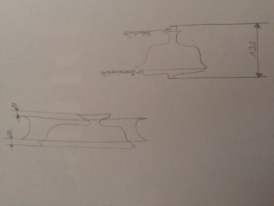

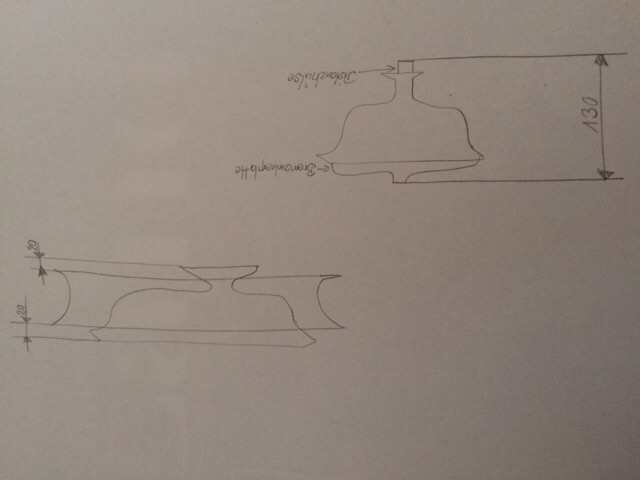

3: wie wird denn Vorder und Hinterrad richtig zentriert? Sprich was wird alles mit eingespannt? Ankerplatte und Hülse vorne auch? Bzw. Ankerplatte und Kettenrad hinten?
4: wird das Vorderrad außer Mitte zentriert?

du kannst die Tauchrohre (deine Gabelholme unten) bei angezogener Vorderachse drehen?1: Gabelholme unten lassen sich komplett drehen. Gabelstandrohre also gerade?
Lesen UND Verstehen...Um zu testen, ob deine Standrohre verbogen sind kannst du das Vorderrad ausbauen und nur die Achse montieren (festziehen). Lassen sich bei aufgebocktem Moped und gelösten Klemmschrauben der Gabelbrücken die Standrohre nicht leicht um 360° verdrehen, verspannt sich da etwas weil krumm.
Solange die Gabelklemmung vollständig auf dem Achsumfang klemmt ist das in Ordnung, da muss nix überstehen.2: Beim Einbauen wie von euch beschrieben steht in Fahrtrichtung rechts kaum noch etwas zum Gegenhalten über.
Für das Zentrieren nach dem Einspeichen braucht man die Anbauteile wie Ankerplatte nicht. Dabei geht es um die Ausrichtung der Felge zur Nabe, den Rundlauf axial und radial und eine gleichmäßige Speichenspannung.3: wie wird denn Vorder und Hinterrad richtig zentriert? Sprich was wird alles mit eingespannt? Ankerplatte und Hülse vorne auch? Bzw. Ankerplatte und Kettenrad hinten?
siehe Maßskizze4: wird das Vorderrad außer Mitte zentriert?
