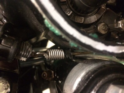

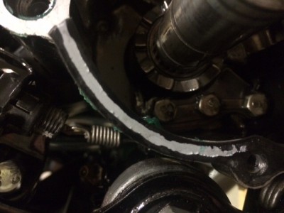

So, schnell Öl abgelassen, auf den ersten Blick ist nichts defekt, gebrochen oder sonstiges.
Die kickstarter Feder sitzt jedoch nicht ganz mittig. Sieht auch irgendwie komisch aus. Ohne Deckel ging alles einwandfrei -> Deckel wieder drauf gleichen Problem wieder.

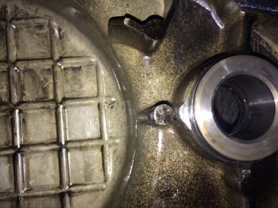

Deckel war innen auch leicht abgeschabt an der Stelle, vielleicht klemmt dort die Feder. Kann man da etwas einstellen oder ist das mit einer neuen vielleicht weg?

eine Papierdichtung hast Du aber drin unter dem Deckel, ja? Sonst klemmt das ...

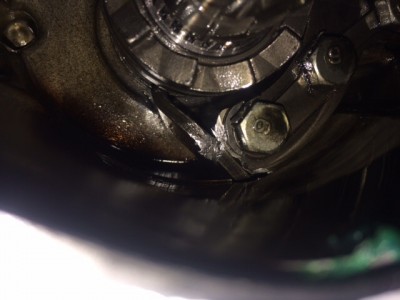

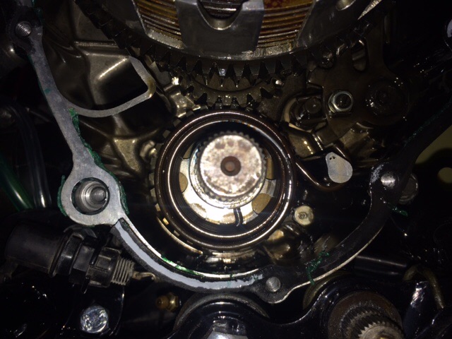

Gerade nochmal aufgemacht da eventuell auch 180 Grad Fehler vermutet wurde.
Habe das Anschlagblech wohl letztes Mal als nicht abgebrochen vermutet, da ich kein Teil gesehen habe.
Heute hab ich es trotzdem gefunden, steckte in der Motorhälfte
Wie geht man nun weiter vor? Neues Blech ist klar, aber was mache ich mit dem Loch im Motor. Hilft hier vielleicht so doof es klingt ganz billig Knetmetall?
Zum schweißen muss ja bei alu alles erwärmt werden, also Motor zerlegen, will das eigentlich umgehen.

Wenn Du den Bereich innen wie außen schön ölfrei bekommst,
kannst Du es erstmal mit "Knetmetall/Epoxid" versuchen.
Wenn der Motor eingebaut bleibt, solltest Du versuchen die XT
auf die linke Seite zu legen, da Du es sonst vermutlich innen nicht
ölfrei bekommst.....
