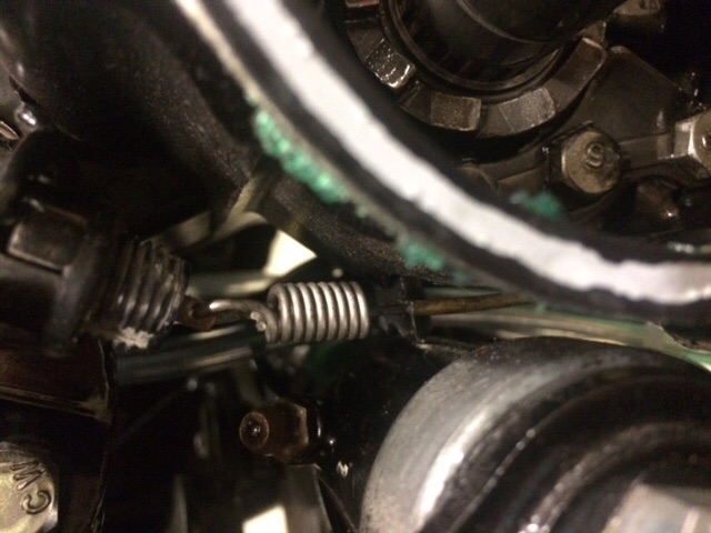

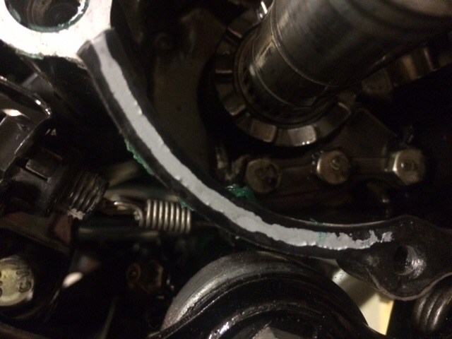

So, schnell Öl abgelassen, auf den ersten Blick ist nichts defekt, gebrochen oder sonstiges.
Die kickstarter Feder sitzt jedoch nicht ganz mittig. Sieht auch irgendwie komisch aus. Ohne Deckel ging alles einwandfrei -> Deckel wieder drauf gleichen Problem wieder.
Deckel war innen auch leicht abgeschabt an der Stelle, vielleicht klemmt dort die Feder. Kann man da etwas einstellen oder ist das mit einer neuen vielleicht weg?

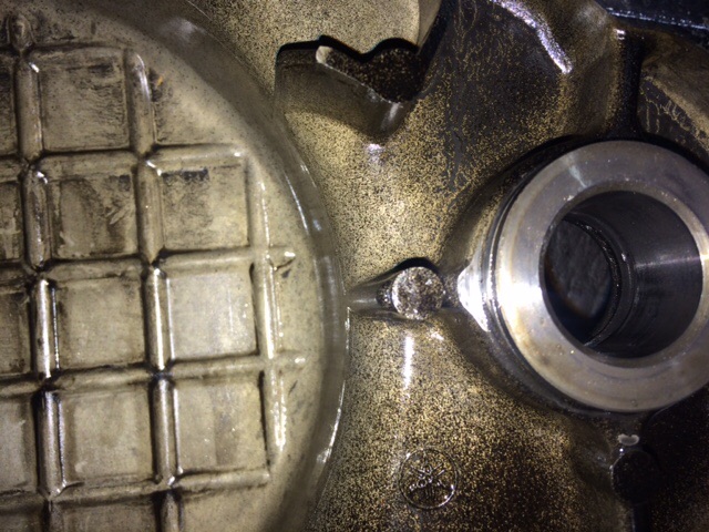

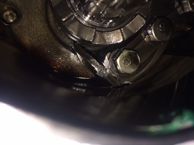

Gerade nochmal aufgemacht da eventuell auch 180 Grad Fehler vermutet wurde.
Habe das Anschlagblech wohl letztes Mal als nicht abgebrochen vermutet, da ich kein Teil gesehen habe.
Heute hab ich es trotzdem gefunden, steckte in der Motorhälfte
Wie geht man nun weiter vor? Neues Blech ist klar, aber was mache ich mit dem Loch im Motor. Hilft hier vielleicht so doof es klingt ganz billig Knetmetall?
Zum schweißen muss ja bei alu alles erwärmt werden, also Motor zerlegen, will das eigentlich umgehen.

- Beiträge: 3237
Re: Kickstarter klemmt.
Servus,
Beileid....
Wenn Du den Bereich innen wie außen schön ölfrei bekommst,
kannst Du es erstmal mit "Knetmetall/Epoxid" versuchen.
Wenn der Motor eingebaut bleibt, solltest Du versuchen die XT
auf die linke Seite zu legen, da Du es sonst vermutlich innen nicht
ölfrei bekommst.....
Der XT gute Besserung wünschend
Beileid....
Thumpie R.I.P

So, das Loch erscheint mir richtig riesig zu sein. Stelle die Xt jetzt erst mal eine Zeit weg und informiere mich richtig.

- Beiträge: 2408
Hallo Luxt250,
also das Loch bekommt man mit etwas Mühe schon mit Knetmetall dicht. Wie schon gesagt, alles schön von innen und außen ölfrei machen und dann abdichten, ein Versuch ist es erst einmal Wert, wenn auch vieleicht keine Dauerlösung. Danach würde ich erst einmal probieren wie der Motor so läuft, Ölverbrauch etc. kompl. Restauration des Motors kann man dann später ja immer noch machen. Aber sag mal, auf den Bildern ist da eine teilzerlegte Kickstarterwelle zu sehen, hast du die so für die Bilder reingesteckt, oder war die so verbaut?
waren die Einzelteile wie Feder und Sperrklinkenrad denn noch i.O.?
Ansonsten brauchst du für das Zerlegen des Motors nicht viel Spezialwerkzeug, auf die schnelle fällt mir da ein:
Kupplungsgegenhalter, Polradabzieher, Kurbelwellenausdrückwerkzeug, Drehmomentschlüssel...
Aber vieleicht wohnt ja auch noch der ein oder andere hier aus dem Forum in deiner Nähe und könnte dir mit Rat und Tat zur Seite stehen. Wo wohnst du denn genau?
Sie war so verbaut. Mach dem auseinander nehmen ist mir eigentlich nicht aufgefallen das sonst etwas beschädigt ist.

- Beiträge: 3237
Servus,
wir haben letztes Jahr bei einem 600er Motor mit dem Zeug gearbeitet und gute Erfahrungen damit gemacht:
http://www.ebay.de/itm/6-25-EUR-100g-1- ... 0780733263
Es sollte aber auch mit jedem anderen Knetmetallgedöns funktionieren.
Warum muß der Motor sowieso raus? Denn für die Reparatur kann er eigentlich auch drin bleiben.
Ansonsten gebe ich Ralle Recht, die Kickstartereinheit sieht mir teilzerlegt aus. Normal
bleibt diese beim Ausbau ganz. Einzig die Anlaufscheiben bleiben mal gerne innen oder am Deckel kleben. Zum Zerlegen muß da erst ein Sprengring entfernt werden. Also war die so eingebaut?
