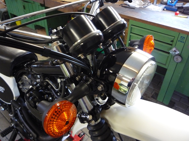

So langsam geht's mit dem Neuaufbau dem Ende zu.
Ich brauche nur noch den Tank vom Lackierer zurück.
Weiss und die erste Klarlackschicht hat er schon drauf, er möchte aber noch ne Woche warten bis er das Tankdekor aufbringt damit der Lack noch richtig ausdünsten kann.
Eine gut erhaltene orignal Lampe inkl H4 Einsatz habe ich für 20 Euro bei Ebäh Kleinanzeigen geschossen ist auch schon verbaut. Die Lampe ist für das Geld echt der Hammer, ich musste nur das Gehäuse neu lackieren, der Chromring ist wie neu.
Man darf auch mal Glück haben

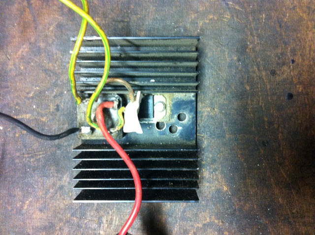

Durcmesser 30 mm, Dicke 8 mm, auf dünner Metallscheibe. Weiss jemand was das für ein Regler ist ?
mickey
- Beiträge: 295
- Registriert: So Feb 27, 2005 22:01
- Wohnort: Berlin XT 500 Bj 1981 mit XT 350 Gabel+Bremse
Guten morgen
.ich glaube das müßte der Wunderlichregler sein .Ich hatte meinen damals mal repariert ( triacs )
getauscht . Hat aber dann doch dem Röbiregler weichen müssen. seit dem hab ich keine Batterie oder Lichtprobleme mehr.
Gratulation zu deinem Projekt. Sieht super aus.
Gruß Mickey

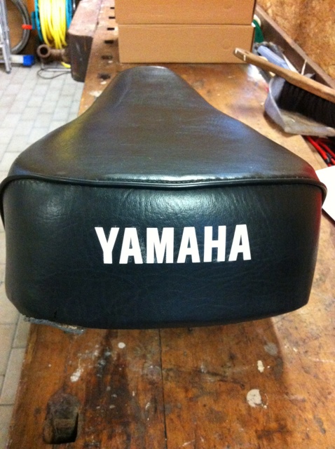

Meine Sitzbank ist hinten glaube ich etwas zu hoch, sprich die kommt jetzt am Rahmenrohr an.
Ich überlege einen neuen Bezug drauf zu machen, kann jemand von euch erkennen ob es eine lange oder kurze Sitzbank ist ?
Maß Sitzfläche oben gemessen von Naht vorne bis naht hinten 63 cm.
- Merry
- Beiträge: 1833
- Wohnort: Mittelfranken
Wenn an den Kunststoff ein Blechteil angenietet ist, ist es eine Verlängerung. Erkennt man auf den Bildern aber nicht so gut.
