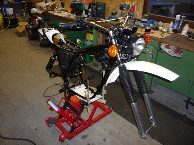

So langsam sieht man was es werden soll.
Neue Bremsbeläge habe ich schon hier liegen, neu Reifen gibts auch bald.
Ist es normal das das die Trommel wo die Beläge drin sind ein wenig auf der Radnabe wageln ?
Wenn ich die Trommeln in die Nabe halte, dann ist da etwas luft zwischen Rand und Trommel.
Bild von Vorderrad Hinterrad Ich denke (hoffe) das es sich dim Montierten Zustand mit Nabe normaliesiert ?
Am Montag habe ich Termin zum Trockeneisstrahlen des Motors, der wird sein neues Lackkleid dann auch in kürze bekommen.

Hallo, hab hier 2 Vorderräder beide kippeln ganz leicht mit der Bremsankerplatte,denke das is normal, ist das der Kunststoffscheinwerfer (Hollandmodel)
Jack...

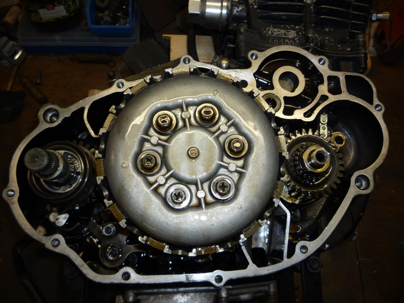

Hi,
ich bin gerade die Schaltwelle am tauschen.
Anbei ein Bild von den Zahnrädern, müsste doch so richtig auf der Markierung sitzen ?
Die OT Stellung steht doch jetzt auch korrekt ? Was muss ich besonderes beachten wenn ich 6 Schrauben und den Deckel der Kupplungscheiben löse ?
Kommte der ganze Korb dann einfach raus wenn ich die mittige Schraube entferne ?
Kann da was schief gehen, ich muss den ganzen Korb ja rausnehmen damit ich die Schaltwelle rausbekomme. Wäre schön wenn die Experten mir da ein paar Tipps geben könnten.
Noch eine Sache, der OT Markierungsbolzen der im Motor sitzt ist bzw. war, ist abgebrochen, ich denke mal nicht das das ein Problem ist ? Ich glaube nicht das ich das war, d.h das Stück Metall müsste bereits nicht mehr im Motor liegen oder war nie dort gewesen.
