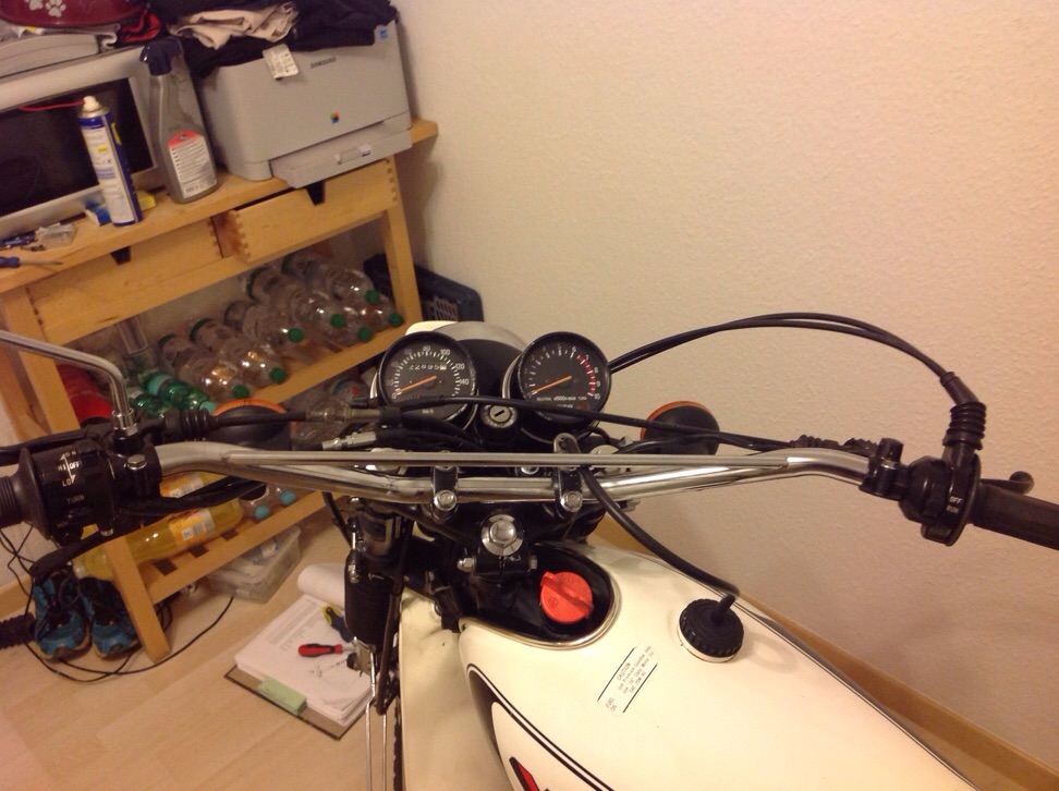

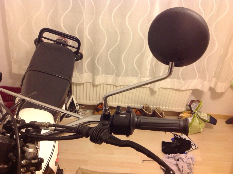

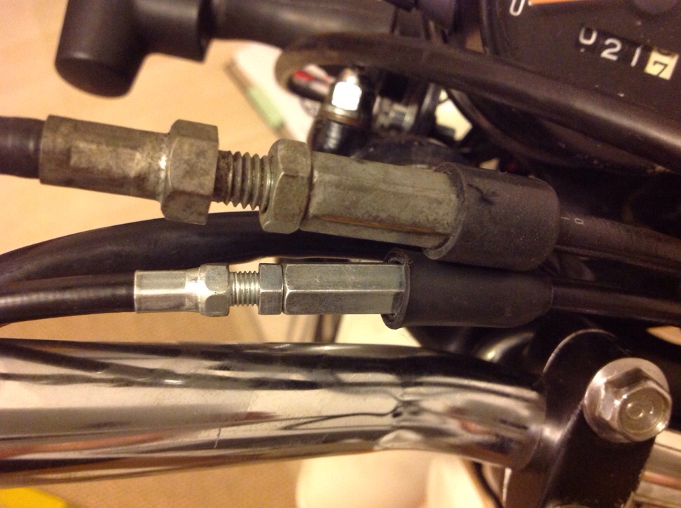

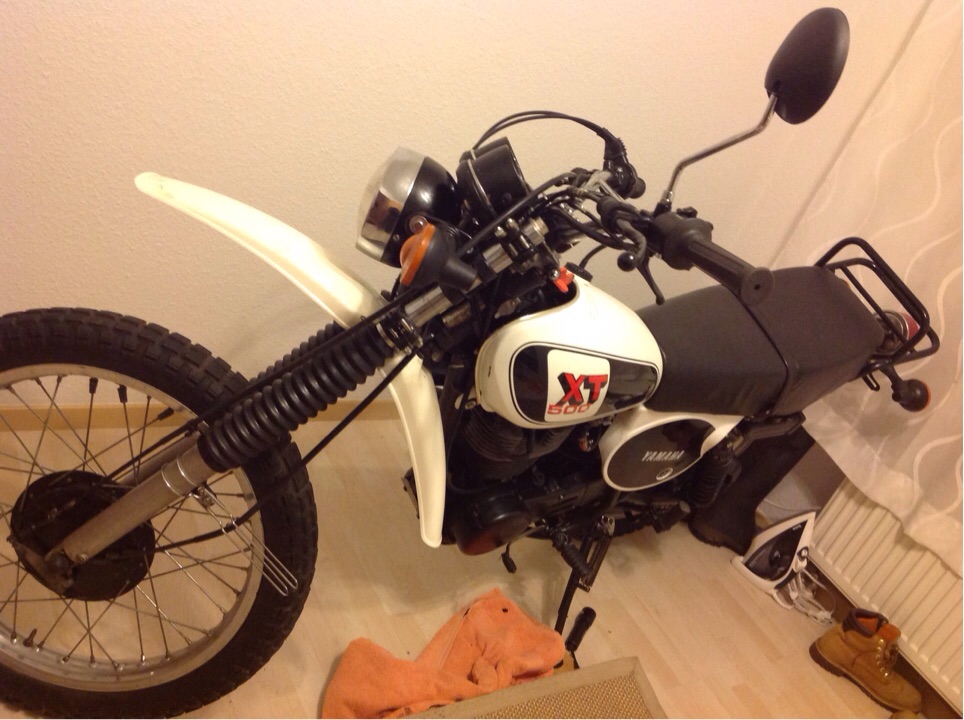

An dem Pin lasse ich mir definitiv noch etwas einfallen, eine der beiden Varianten wird es. Im Moment ist nichts an dem Pin und es klappert tatsächlich. Wie man Seitendeckel leicht dran kriegt, hab ich heute gelernt, "mit ohne" Sitzbank konnte man sie einfach hinter den Rahmen klemmen.

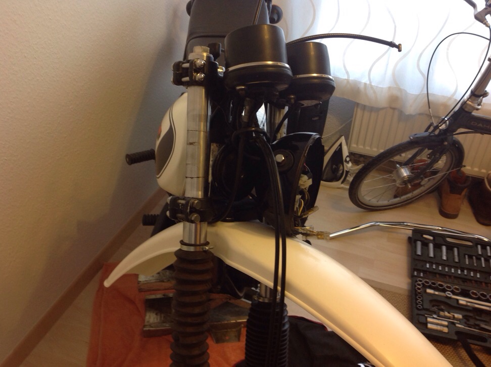

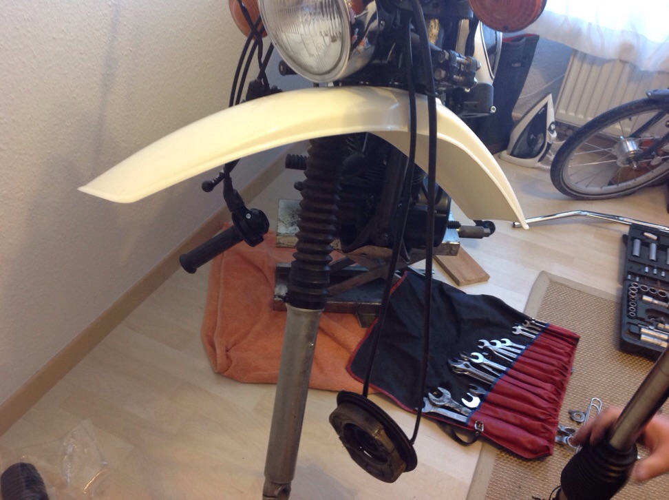

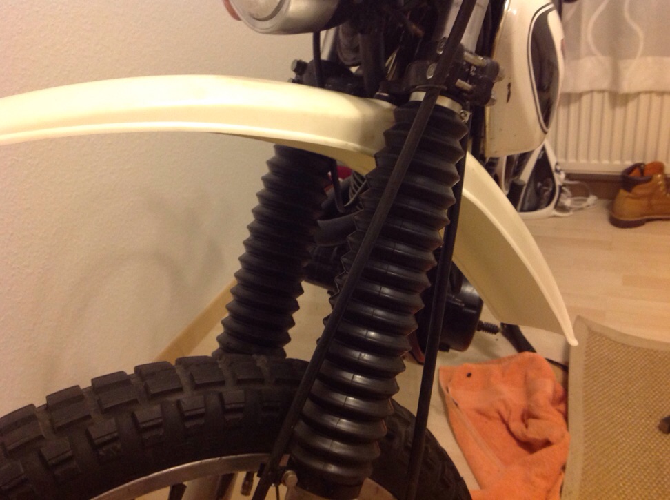

Ich hab allerdings nicht selbst geklemmt, sondern hatte heute mit Struppi noch einmal XT- Fachwissen zu Besuch.
Der Plan selber zu schrauben und " nur" Anleitung zu bekommen war schnell verworfen, denn Struppi hatte keine 3 Jahre Zeit
Ich hatte so immerhin die Möglichkeit zu staunen, wie schnell etwas ab, ausgewechselt und wieder dran sein kann. Mannmannmann. Ich konnte teilweise gar nicht so schnell gucken. Immerhin habe ich nichts kaputt gemacht

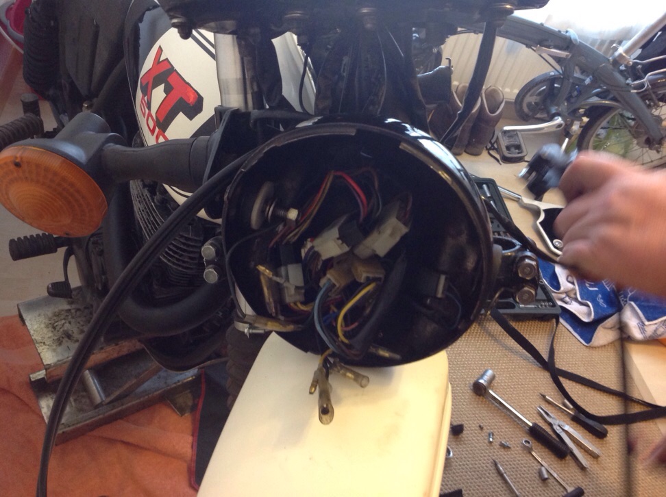

Von vorne bis hinten wurde die XT dann durchgescannt und die Neuteile montiert. Gabel raus und neue Faltenbeläge dran. Gabel höher gesetzt, Lampenhalter höher gesetzt (nun scheint das 6Volt-Lichtlein nicht mehr nur auf den Frontkotflügel...), ein paar rostige Schrauben ausgetauscht. Neuen nun chromfarbenen Lenker montiert mit dem neuen Kupplungshebelhalter, nun passt auch der neue Spiegel.
Der nicht originale Dekozug ist nun gegen einen "richtigen" ausgetauscht. Der Kabelbaum vorne liegt nun wieder in der Vertiefung mittig des Frontkotflügels, wo er hin gehört. Rubbeldiekatz war auch das Schongummi an der Schaltwelle montiert. Ich weiß nun, dass ich kein ausgenudeltes Gewinde dort habe und keine neue Schaltwelle brauche

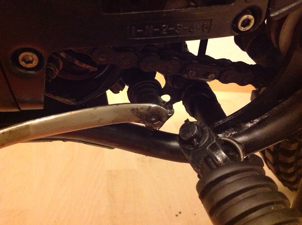

. Offensichtlich ja häufiger mal ein Problem. Mein Fußschalthebel ist nicht original sondern zum klappen. Aber das lasse ich so. Dann noch den unerfreulichen Splint in den Verschluss der Werkzeugbox gefriemelt, was ein Akt. Das vormontiert auszuliefen wäre ein echter Gewinn.
Den Kickstarter haben wir versucht weiter nach vorn zu setzen, dann kommt aber das Gummi des Kickers an den Krümmer. Dann lieber etwas (moderat) an den Seitendeckel.

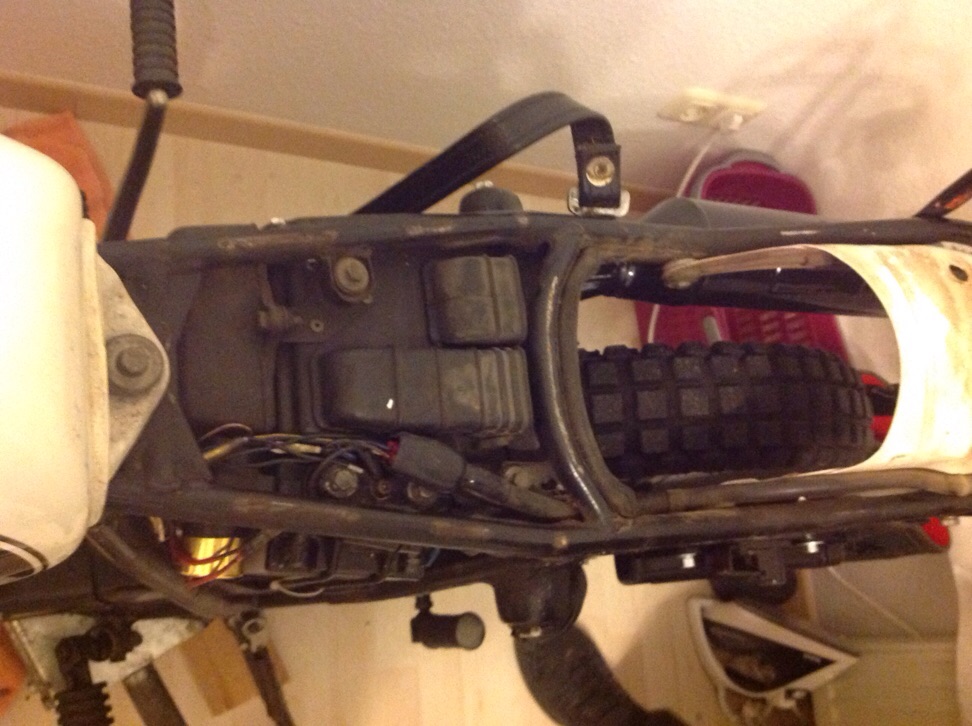

Beim Abnehmen der Sitzbank ist noch aufgefallen, dass der Kabelbaum dort nicht original verlegt ist. Aber es ist kein Nachteil ersichtlich, darum bleibt auch das so.
Was soll ich sagen, ein ganz herzliches Dankeschön an Struppi, der das alles in Windeseile sauber hingeschraubt hat. Ich glaube, der würde so eine XT mit verbundenen Augen auseinandernehmen und wieder zusammen setzen
Ich fühle mich nun massiv wohler, weil alles einmal durchgeguckt ist und ich weiß, was los ist. Und das ist nun zum Glück anscheinend nicht mehr viel.
Reifen müssen noch neu, Kennzeichenhalterplatte dran, Motorschutz und dann wird bezeiten noch der BSM getauscht.
Ich freu mich voll
Danke an dieser Stelle auch noch einmal allen, die mir bisher hier im Trööt so viele Tipps gegeben haben, das war richtig klasse! So kann ich als Anfänger Wissen sammeln und mich gut aufgehoben fühlen!

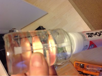

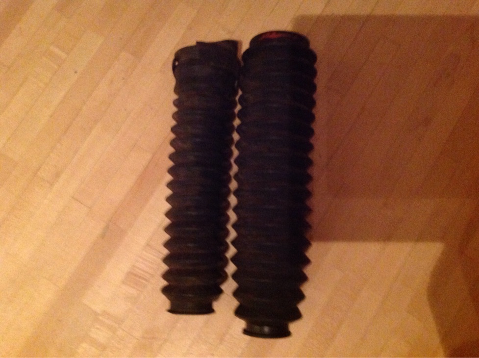

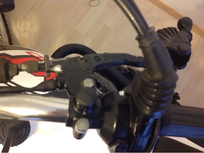

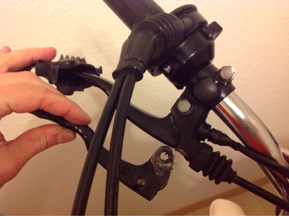

Nachdem ich die XT schon 2 Wochen bei mir in der Wohnung und schon etliche Stunden mit ihr verbracht habe, ist gestern dann auch aufgefallen, dass als Bremshebel ein umgedrehter Kupplungshebel fungiert...
Das wird noch korrigiert.
Die Faltenbälge waren übrigens tatsächlich unterschiedlich dick.

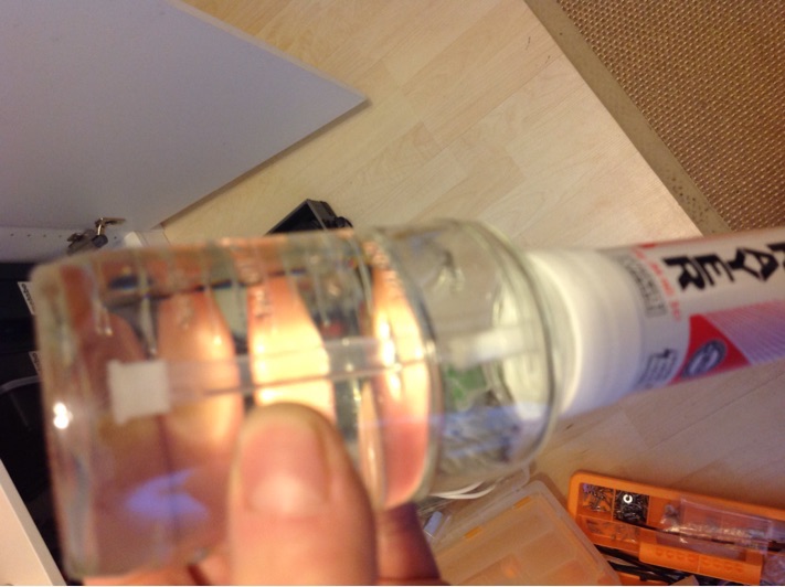

Und... Ich habe festgestellt, dass man sich bei dem Preval - Sprayer tatsächlich an die Reinigungsanleitung halten sollte
ich kann die Gesamtkonstruktion jetzt wegschmeißen, weil ich statt zu reinigen begeistert meine Seitendeckel angeguckt habe

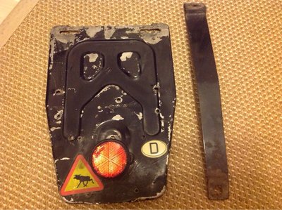

Erstanden habe ich einen Bremshebel, da bei meiner Guten ja ein verkehrtrummer Kupplungshebel verbaut war. Den Bremshebel habe ich heute Abend gleich erfolgreich verbauen können
Weiter konnte ich Ralf einen Alumotorschutz abschwatzen
Bald ist feierliche Übergabe, Sekt ist schon kalt gestellt.

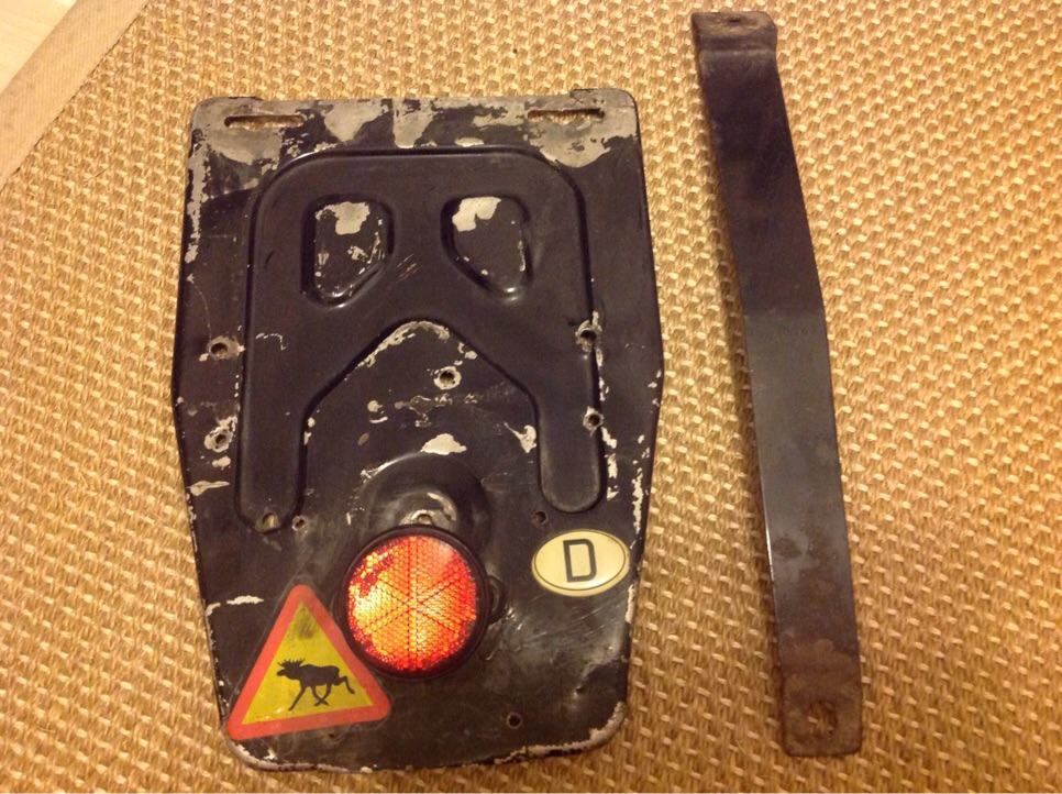

Dann gabs noch einen Kennzeichenhalter mit Katzenauge, der schon am Nordkap war.
Hat mir also einiges voraus, das gute Stück. Ich liebäugele ja noch mit einem frisch gepulverten Exemplar und werde heute Nacht nun bestimmt Für- und Widerkämpfe träumen... Patina oder Untouchable - Look, das ist hier die Frage

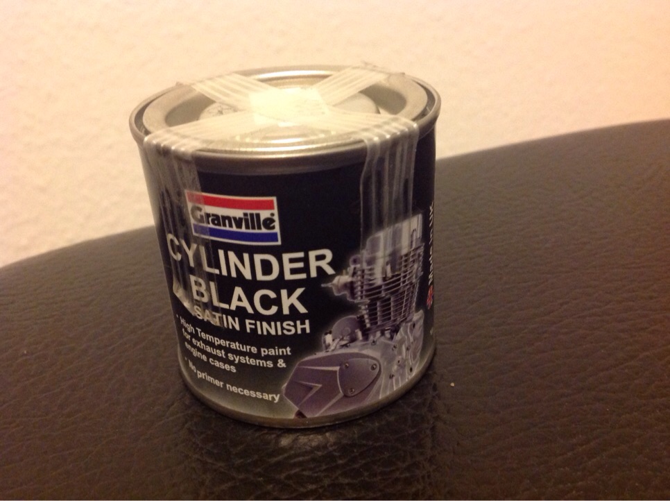

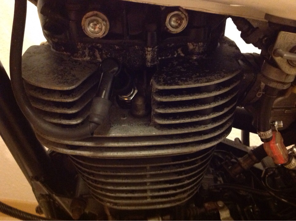

Als nächstes werde ich mich daran machen, den eingetroffenen Motorlack aus Engel-Land zu verpinseln, mal sehen, wie das dann aussieht. Ich muss ja zum Glück nicht auf wärmere Temperaturen warten, sondern höchstens *Dekadenzmodus an* die Heizung höher drehen *Dekadenzmodus aus*

Na, ob das kennzeichen blech mit den neuen kleinen kennzeichen aussieht??? bin gespannt.... ebenso, mit dem einfach so aufpinseln des Motorlacks.... halt uns auf dem laufenden..
- Nils
- Beiträge: 821
- Wohnort: südlich der Elbe
Re: Moin mitnanner!
Hab beides schon praktiziert, Frauke.
Nimm dir für die Flanken des Kennzeichenhalters eine Flex und dann wieder abkanten. Bei Granville hilft lange umrühren und der Grundgedanke "ich mach jetzt einfach weiter"
LG, Nils

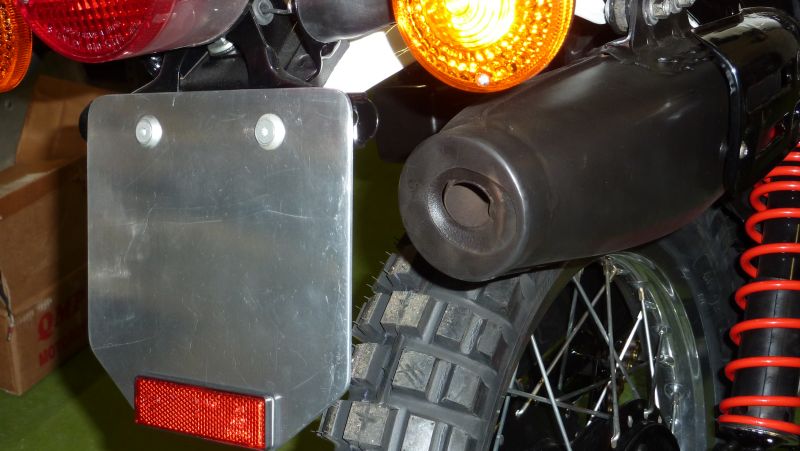

Wenn das mit dem Kennzeichenhalter nicht so ganz Original
sein muss kann man aus Alublech selber was Anfertigen (lassen)
Hier meine Lösung Grüsse aus der Schweiz
Hanspeter
Hanspeter
