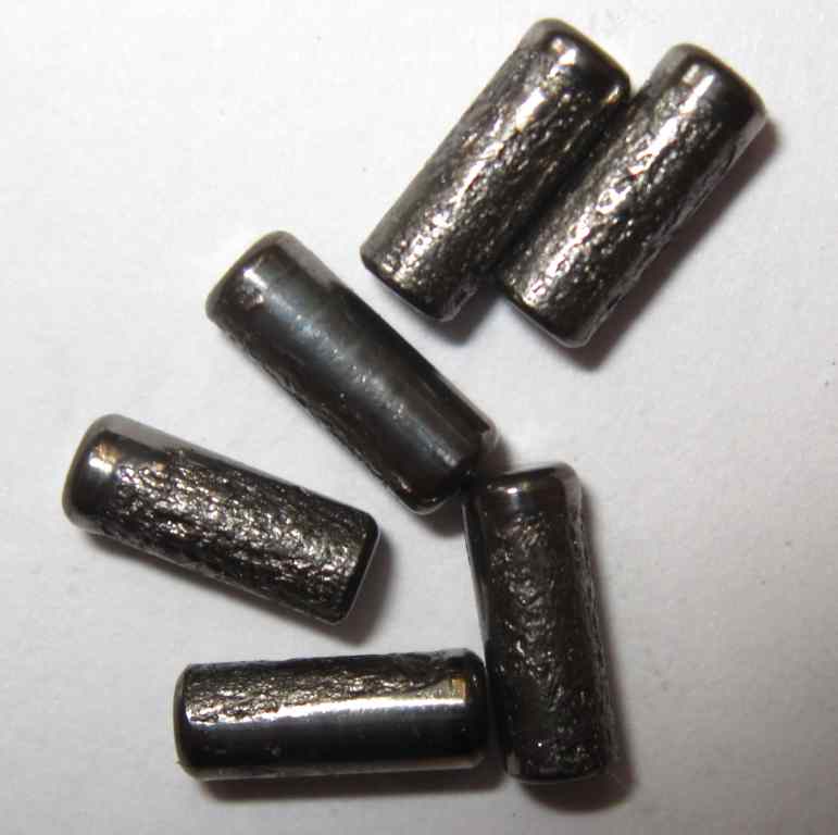

nachdem ich heute nun das gleiche Bruchteil in der Ölwanne meiner XT (BJ 1980, 85Tkm) gefunden habe, bin ich einerseits etwas schlauer und weiß, wo es herkommt. Ich glaube auch, dass ich das schon einmal vor ca. 20 Jahren hatte, allerdings blieb damals der Kickstarter unten hängen.

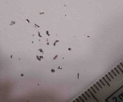

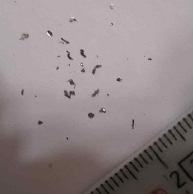

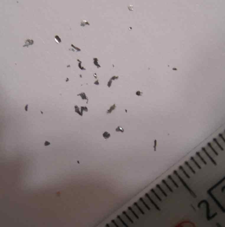

Re: Teil gefunden in der Ölwanne Hilfe!!!!
ich habe die Späne (mit dem Magneten) aus dem Lappen zurückgewonnen (siehe Fotos)!
Ich bin gespannt auf eure Analysen.
Radi

Von dem Teil hätte ich gerne gefragt, ob es denn irgendwo dazwischen gekommen ist. Das sieht man an Knautsch- Kratz- oder Schleifspuren - ich nenn sowas schonmal flapsig "vernudelt".nachdem ich heute nun das gleiche Bruchteil in der Ölwanne meiner XT (BJ 1980, 85Tkm) gefunden habe...

Für mich sehen die Brösel stark nach dem Hartchrom der Kipphebelgleitflächen aus. Ohne Gewähr...

Mein Tip geht zur sog. Verlustscheibe.
Das kratzende Geräusch könnte von der Kupplung kommen, die am Deckel innen schabt.
Wenn sich die Verlustscheibe zerkrümelt, geht die Vorspannkraft der Zentralmutter der Kupplung flöten. Das Verlieren verhindert die Tellerfeder unter der Mutter eine gewisse Zeit. Irgendwann dreht sich die Mutter aber runter, dann ist Schicht.
Das zu prüfen, ist nicht zu schlimm. Zündung und Ölfilter demontieren, rechten Deckel demontieren (Ersatzdichtung sollte am Start sein) M6 Schrauben an der Kupplung entfernen und dann das Weiterdrehmoment der Zentralmutter prüfen, ggf richtig stellen.

Verlustscheibe wäre jetzt auch meine Vermutung, da Du ja wie Du schreibst auch starke Motorvibs hast. Zum Thema Verlustscheibe guck´mal auf die Seite vom Motorang:

Hartchrom besteht den Magnettest auch, und sorgt auch gern für Vibrationen, wenn er an den Kipphebeln fehlt...

Aha. Nö, vernudelt ist es nicht. Nur ein paar Gebrauchskratzer, aber weniger als das untere Foto des allerersten Beitrags.Von dem Teil hätte ich gerne gefragt, ob es denn irgendwo dazwischen gekommen ist. Das sieht man an Knautsch- Kratz- oder Schleifspuren - ich nenn sowas schonmal flapsig "vernudelt".nachdem ich heute nun das gleiche Bruchteil in der Ölwanne meiner XT (BJ 1980, 85Tkm) gefunden habe...

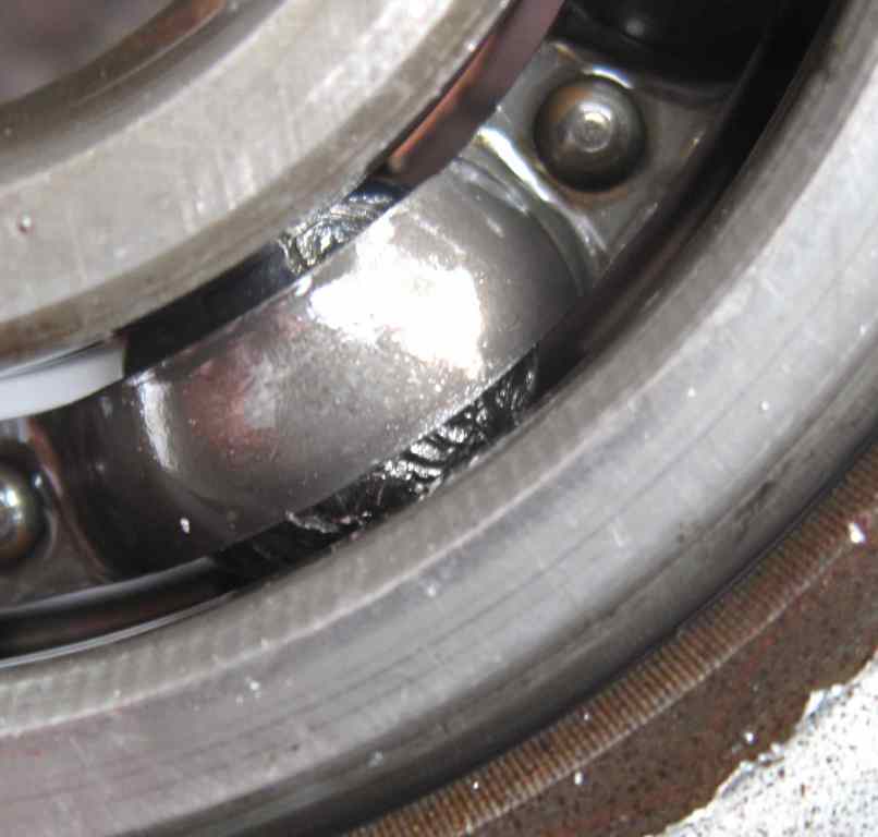

die Herkunft der Stahl-Späne im Ölsumpf meiner XT500 ist nun (nach der Komplettzerlegung) geklärt.
Eine Kugel des linken Kurbelwellenlagers sieht aus, wie die Mondoberfläche (Foto).
Auch das rechte Nadellager der Ritzelwelle ist nicht mehr so doll.
Radi

So ein Kugellager der Kurbelwelle hatte ich noch nie, ein solches Nadellager hingegen schon öfter
