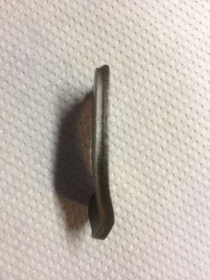

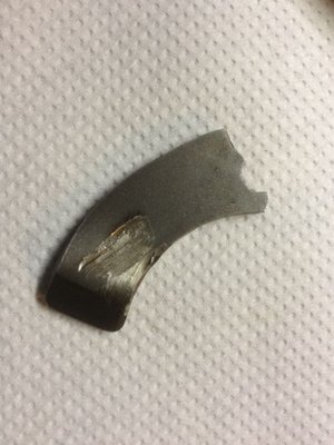

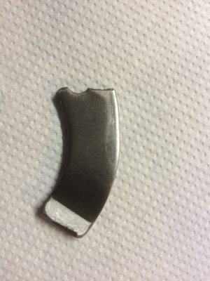

Hallo zusammen, ich bin neu hier und brauche Hilfe von euch Experten!
Habe schon seit Jahren eine XT im Keller und habe mich nun ans restaurieren gemacht.
Nun finde ich in der Ölwanne dieses Teil... kann mir jemand sagen was das für ein abgbrochenes Teil ist?
Kupplung tut, Gänge lassen sich schalten und der Motor lässt sich drehen. Alles fühlt sich normal an.
Habe diese Maschine noch nie am laufen gehabt, habe sie vor Jahren gekauft und sie lief bei mir noch nie.
Bin über jede sachdienliche Hilfe Dankbar. : :schreiben:

Beitragvon Frank M » Do Sep 26, 2013 18:56
das ist ein Teil vom Ausklinkblech der Kickstartermechanik und vermutlich der häufigste Fund in der Ölwanne. Das halbe Loch, was du an dem Bruchstück siehst, wirkt wie eine Sollbruchstelle und früher oder später bricht es dort gern ab.
Wenn dein Motorgehäuse hinten rechts nähe Schwingenachse noch dicht ist hast du Glück gehabt, weil das Bruchstück "einfach so" nach unten gefallen ist. Die andere Variante geht so, dass sich das Bruchstück an einem der Zahnräder innen verkeilt und durch die Motorgehäusewandung den Weg in's Freie sucht.
Zur Reparatur muss der rechte Motordeckel abgebaut werden. Ein Ersatzset gibts z. B. bei KEDO.

Vielen Dank!!! :dance
Dann habe ich Glück gehabt... das Teil lag nur unten drin. Sonst ist nichts am Gehäuse... Was muss ich ausbauen um an dieses Teil zugelangen?
Danke im Voraus.. :razz:

Beitragvon Frank M » Do Sep 26, 2013 19:58
Hallo? Jemand zuhause?
Zusätzlich muss noch die Kupplung raus, meine ich, um die Bleche wechseln zu können.
Wenn dein Moped nach erfolgter Reparatur nicht mehr anspringt, möchte ich dir gleich den Suchbegriff "180° Fehler" nahelegen. Oder du suchst eben schon vorher danach...

Beitragvon caferacer » Do Sep 26, 2013 20:51
Wenn der Kupplungsdeckel runter ist, genügt es die Kickstartereinheit auszubauen. Anschließend daran sind die Fragmente des Anschlagblechs ersichtlich und tauschbar. Die Kupplung braucht nicht ausgebaut zu werden.
Der Wiederzusammenbau ist allerdings mit ein paar kleinen Fallen versehen.
Wie schon vom Frank genannt: 180° Fehler bei der Zündung
oder das Vergessen der verbauten Distanzscheiben, sowohl beim Kickstarter außen und den beiden Scheibchen des Unterbrecherantriebsrades. Schau vorher mal die Teilelisten an. Im Bereich Technik findest Du die passenden Microfiches.
Ansonsten zu der Thematik Kupplungsdeckel, Ausklinkblech, 180° Fehler, kannst Du Dich vielleicht im Vorfeld hierzu gleich mal etwas im Forumsarchiv einlesen. Bier und/oder Wein bereitstellen. Eine Menge Lesestoff....
Gutes Gelingen und herzlich Willkommen hier
