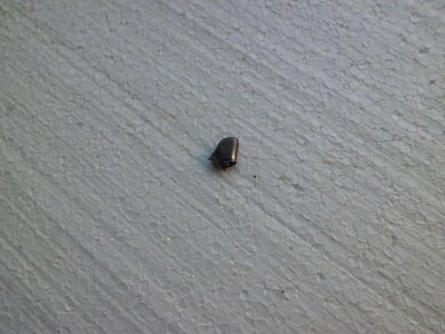

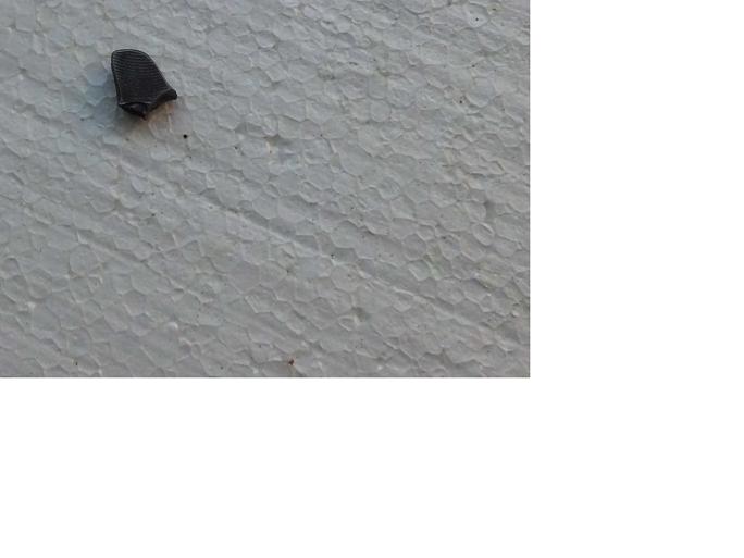

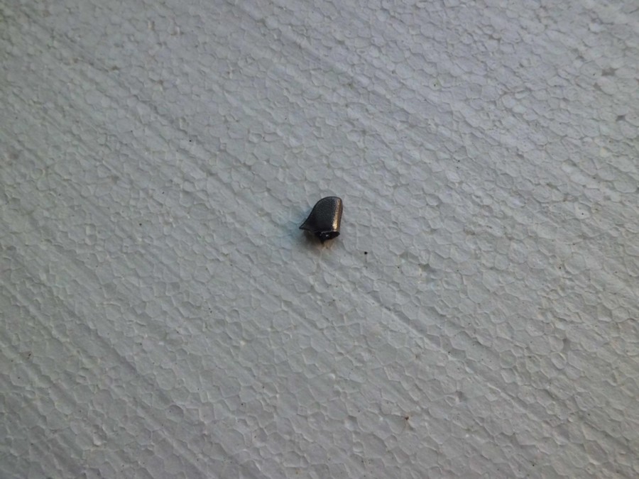

nun etwas ganz spezielles : Beim Ausbau der kleinen, süßen Ölwanne fand ich in eben dieser ein Stück Metall. Dieses ist dreieckig, Kantenlänge etwa gleich (1,5 cm). Eine Seite ist etwas gebogen und sieht aus wie der Rest eines Lagers. Die eine Fläche ist ganz fein geriffelt, die andere ist es nicht.
Um was kann es sich hierbei handeln ?

- Beiträge: 7090
Re: Metallteil in der Ölwanne
ziemlich sicher ist das eins der Ohren am Kickerfreilauf (Nr. 10)

- Beiträge: 7090
wie der Name "Kickstarterfreilauf" schon vermuten lässt, sind sie Bestandteil des Kickstarterantriebs. Das untere der beiden Ohren sorgt immer dafür, dass das Kickstarteranschlagblech (Nr. 28) beim Zurückschnalzen des Kickers langsam abgestanzt wird. Das andere Ohr kommt normalerweise nicht wirklich zum Einsatz, weil die Fußraste den unteren Kickeranschlag bildet.
Vielleicht solltest du mal den Kupplungsdeckel abnehmen und nachsehen, ob der Rest von dem Gedönse auch im Begriff ist sich aufzulösen (Anschlagblech, Ausklinkblech etc.).
