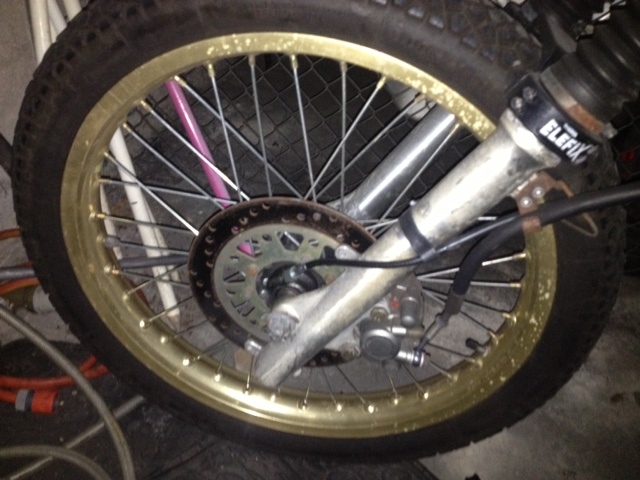

Mal ein Foto von meinem Radl mit 500er Felge auf 350er Nabe/Speichen. Ich hoffe man erkennt etwas, da es mit mit dem Handy in der dunklen Tiefgarage gemacht wurde 8)
Gruss Struppi
Beiträge: 6567
Re: XT Umbau
Beitragvon Hiha » Fr Feb 15, 2013 6:55
Dazu muss der Radspanner aber an den Felgenbohrungen der einen Seite was gemacht haben, sonst klappt das ja garnicht, oder?
Struppi
Beiträge: 1395
Wohnort: Monheim am Rhein
Re: XT Umbau
Beitragvon Struppi » Fr Feb 15, 2013 8:40
Hallo Hans,
ich muss gestehen, dass ich nach fast 10 Jahren nicht mehr genau weiss, was der Radspanner damals genau gemacht und wenn man ganz genau hinsieht, dann erkennt man, dass manche Nippel nicht 100%ig gerade aus der Punze kommen. Der Radspanner und der Herr Inschinöööör beim TÜV hielt das für unkritisch und das Radl läuft auch schön ruhig beim fahren, nachspannen musste ich bisher nur 1mal nachdem sich alles gesetzt hatte.
Gruss Struppi
Re: XT Umbau
Beitragvon motorang » Fr Feb 15, 2013 9:56
Felgenbohrungen in der sphärischen Punze sollten sich doch mit der Feile ein wenig passend ovalisieren lassen ... Notfalls mit Beilage innen ...
Beiträge: 6567
Re: XT Umbau
Beitragvon Hiha » Fr Feb 15, 2013 10:17
Ja, schon. Aber: Die Bohrung kommt ja kwasy lotrecht(?) aus der Sphäre und zielt in Richtung der jeweiligen Nabenbohrung. Sitzt bei der anderen Nabe die Speichenbohrung aber woanders, ändert sich nicht nur der Winkel, sondern auch der Bohrungsdurchtrittspunkt in der Sphäre. Der Speichennippel sitzt dann in der Punze nur an einem Eck auf, und nicht mehr flächig.
Machen kann man das schon, es gibt genug Beweise dafür dass das auch hält. Aber wenn ein Sachverständiger da Bauchweh kriegt, oder ein Radspanner sich weigert, hab ich dafür Verständnis. Mir gefällts auch nicht so recht.
Re: XT Umbau
Beitragvon motorang » Fr Feb 15, 2013 13:55
Mein Radspanner gibt als Winkeltoleranz +/- 15° an ...
