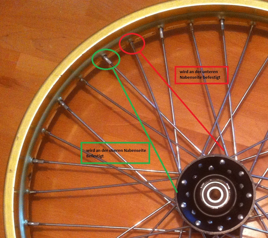

Beitragvon mickey » So Feb 10, 2013 11:22
Beiträge: 5865
Re: XT Umbau
Beitragvon Mr. Polish » So Feb 10, 2013 17:28
Das ist falsch eingespeicht! Wenn das Loch in der Punze (bei liegendem Rad) nach oben zeigt, dann muß die Speiche dem Weg auch folgen und auf der "oben liegende" Nabenseite enden.
Ich hoffe, das man auf dem Bild noch genug erkennt...
