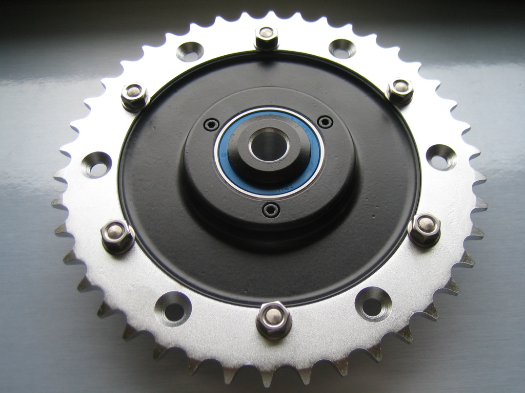

Lese hier im XT-Forum leider nur sporadisch mit. Vor allem, da ich immer noch nicht zum Neuaufbau der 1U6 für meine Frau gekommen bin. Daher erst jetzt ein kurzes Feedback zu meiner Umbauversion mit Doppellagerung und 26mm Lagerungsbreite:
Haltbarkeit
Mittlerweile habe ich vor (EDIT: hab mal riochtig nachgerechnet, mein Gott wie die Zeit vergeht!) etwa 12 Jahren den ersten KBT Umbau nach meiner Version mit Doppellagerung umgesetzt. Mir selber war der Umbau a la KEDO, eigentlich die FPG-Methode, technisch etwas suspekt, weil dabei die Lagerungsbreite deutlich geringer ist als original. Weiterhin verläuft das einzelne Lager nicht in Flucht der Kettenlinie. Dadurch ergeben sich immer Kippmomente auf das einzelne Lager. Weiterhin hatten manche auch Haltbarkeits-Probleme mit der Einzellagerversion, kann ich mich mangels eigener Erfahrung mit dem Einzellager-System aber nicht zu äußern.
Zu meiner Version kann ich nur sagen, dass diese wohl recht standfest ist. Baue wie gesagt diese schon seit einigen Jahren und habe bis dato keinerlei negative Rückmeldung. Trotz teilweise recht ruppigem Betrieb im Gespann oder aber auch auf der Rennstrecke mit bis zu 660ccm/55PS/60Nm hält das Ding so einiges aus. Auch mein allererster Wurf läuft nach ca. 12 Jahren unverändert gut mit den ersten Lagern in meiner SR. Und dass sogar ohne zusätzlichen Simmerring vor den Lagern. Dabei habe ich meine SR teils mit 50 PS die letzten 2 Winter sehr hart rangenommen und bin trotz bis zu -15°C, Salz und Schneetreiben jeden!!! Tag mit dem Moped gefahren. Alternativ habe ich auch schon vereinzelt KBT’s mit Doppellagerung und zusätzlichem WDR gebaut. Dies erkauft man sich aber mit einer verminderten Lagerungsbreite. Als Vergleich hat das Original ca. 25mm Gleitlager, der Umbau nach der FPG-Methode (Kedo) nur 13mm Lagerungsbreite, meine Version mit Doppellager und WDR 18mm LB und meine Standradversion nur mit Doppellager 26mm Lagerungsbreite. Da kippelt auf sehr lange Sicht definitiv nix mehr, nicht zuletzt weil die Kettenlinie fast genau zwischen beiden Lagern verläuft.
„6 Monate Wartezeit“
Ist nicht ganz richtig. Ich habe schon einige KBT’s für SR und XT-Treiber umbauen dürfen. Die kürzeste Zeit der Teile in meinen Händen waren 1-2 Tage, normal ist wohl eher 1-2 Wochen. In ganz Dringen Fällen habe ich aber auch schon einen fertig umgebauten KBT vorab verschickt, so dass ein Umbau ohne Zeitausfall vor Ort gemacht werden konnte.
Zugegeben wollten manche Jungs noch zusätzlich Ihren kompletten Nabensatz hochglanzpoliert haben. Aufgrund von Zeitmangel meinerseits, damals technischer Lösungssuche und „das hat aber ewig Zeit“ andererseits hat es dann leider wirklich einige Monate gedauert. Dies war bis auf einen Fall aber im Vorfeld so besprochen.
Verwendete Materialien:
Für die Nabenbuchse und den zusätzlichen Stützring für das zweite Lager verwende ich von Beginn an nur hochfestes Alu (F52) AlZnCu1.5, das ist nahezu so „stabil“ wie einfacher Stahl. Probleme hat es daher mit ausgeschlagenen Lagersitzen oder gestauchten Nabenbuchsen meiner Kenntnis nach nicht gegeben.
Die Stehbolzen tausche ich grundsätzlich auch gleich gegen neue aus V2A aus. Einerseits sind die Originalen manchmal recht abgenudelt, andererseits muss ich diese eh entfernen um einen sehr präzisen Rundlauf zu realisieren. Und dann baut man die ollen Dinger wirklich nicht mehr ein.
Vielleicht konnte ich mit meine Geschreibsel ein wenig Licht in die Sache bringen.
Schönen Gruß
Oliver

aber von Oliver gemacht , an der XT verbaut und einfach nur GUT ( oder sollte ich sagen bestens bis SUPERTOLL ?? )

Endlich da ... Sehr schöne professionelle Arbeit die Oliver hier abgeliefert hat
und aus dem hat er's Gezaubert...
Sehr zu Empfehlen, für Interessenten kann ich seine Mailadresse gerne per PN weitergeben.
gruß Peter
