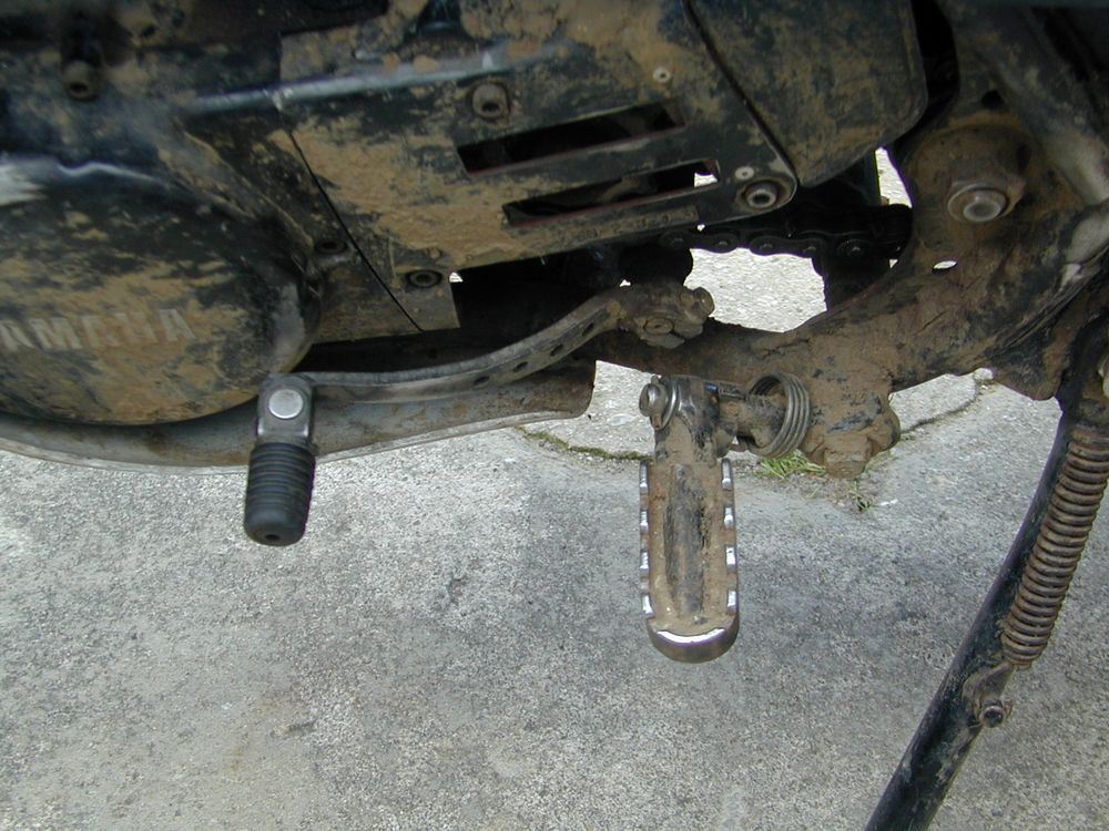

du kannst auch die originalen Fußrasten auf Krallenrasten umbauen.
Dazu schneidest du das Gummi runter und findest ein hochkant stehendes Stück Vierkantrohr vor. Flux zwei U-Bügel aus passendem Flacheisen gebogen und an das Vierkantrohr anschweißen (lassen). Auf der Oberseite kann man jetzt mit einer Dreikantfeile die Zacken nach Wunsch einfeilen und hat für ganz kleines Geld ein paar "Spezial-Krallenrasten" passend für die XT, die fast genausogut funktionieren wie die WERX-Titan/Dural Krallenrasten für 279,-Euro aus dem Versandhandel.
Und wenn du gerade am Flexen und Schweißen bist, kannst du die Pedalfläche am Fußbremshebel auch gleich abschneiden, Upside-Down wieder anschweißen und auch Zacken einfeilen. Ein großes Loch in der Mitte der Fläche verhindert Moddersammlungen.

Beitragvon Frank M » Mo Mär 14, 2011 15:31
so etwa:
Beiträge: 7173
Re: Endurofußrasten
Beitragvon Frank M » Mo Mär 14, 2011 20:52
hier nochmal ein weiteres Bild. Man könnte das "U" auch etwas größer biegen und so breitere Fußrasten mit größerer Aufstandsfläche zaubern (für die "ganz-viel-im-Stehen-Fahrer"). Gibts auch für viel Geld und in Alu schon zu kaufen.

Sind die Rasten denn von unten dicht?
die Rasten auch, ja.
Was willst du denn da dicht machen? Das Flacheisen-U wird seitlich um das auf der Kante stehende Vierkantrohr <> geschweißt. Kann man doch auf den Bildern alles erkennen. Bei der verbreiterten Version würde sogar noch ein Luftspalt zwischen Rohr und Flacheisen entstehen, der den Dreck durchfallen lassen könnte. Mit Rohren brauchst du dabei nix schnippeln.
