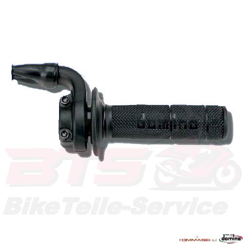

Keine schlechte Idee. Setze ich mal mit auf die Liste ... :D . Aber eigentlich dachte ich ja an sowas:
http://www.kc-engineering.de/aid-309-Do ... 0r0d8rupr6
aber dafür gibt es wie ich dann gesehen habe nur spezifische Züge für bestimmte Modelle. Das schreckt mich dann wieder ab – weil man´s am Ende evtl. wieder nicht adaptiert bekommt, oder ist die Sorge unberechtigt?
Andererseits: gibt´s denn in der Art kein XT-taugliches Zwei-Zug-Universal-Modell?
Gruß, Markus

Beitragvon Frank M » Mo Jan 24, 2011 1:36
du willst doch nicht ernsthaft einen champagnerfarbenen Kurzhubgasgriff an dein Moped stecken, oder? :eek:
Für unter der Hälfte bekommst du einen Seriengasgriff, fertig mit passenden Zügen in leicht angebrauchtem Zustand, der gereinigt genausogut oder schlecht funktioniert wie das Poserteil. Mit Ersatzteilteilnummern, dann braucht man z. B. die Züge nicht immer wieder selber anfertigen.

Nanana - Champagner ist die neue Sommerfarbe, sag ich dir :D Von heiterer Eleganz, sozusagen. Aber gibt es natürlich auch als Nihilisten-Modell in sachlichem Schwarz
Ich dachte halt generell an eine Kurzhub-Bedienung (sind doch die Seriengriffe eher nicht, oder?). Oder ist das alles Quark :?: :gruebel: :nixweiss:

Beitragvon Frank M » Mo Jan 24, 2011 8:47
jepp, für meinen Geschmack sind diese Kurzhubgriffe eher nix, erst recht nicht wenn's huckelig wird.
